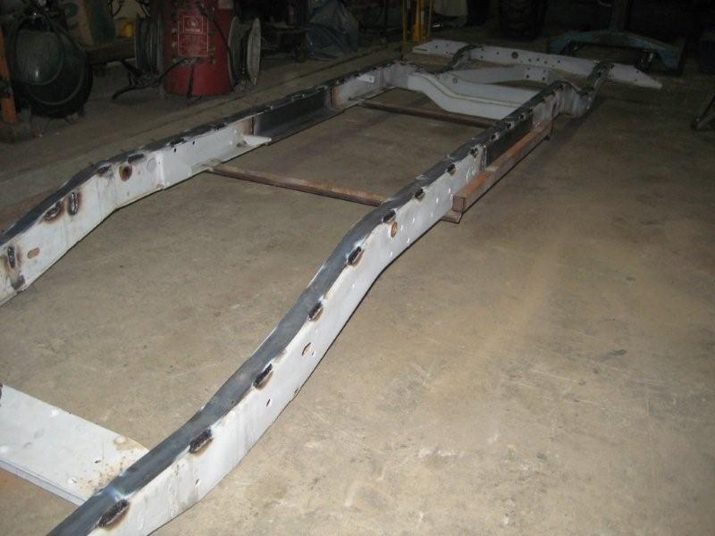

Estive dando uma olhada em alguns jeeps que tiveram o chassi alongado e me deparei com alguns que colocaram uma chapa interna.
Alonguei em 51 cm e reforcei com chapa de 1/4 por cima e por baixo !!
Será que ainda vai ser necessário colocar esta chapa dobrada na parte interna do chassi :?::?::?:
Apesar de que na foto a chapa aparenta estar somente parafusada e não soldada !!:pensativo::pensativo::pensativo:
Segue uma fotodo meu chassi e do Jipão do Folgado com a chapa interna.
JCJ
http://www.4x4brasil.com.br/forum/at...3&d=1211346286http://www.4x4brasil.com.br/forum/at...5&d=1173820367

JCJ,
Tá ficando muito legal!
Parabéns!
Já definiu a questão do reforço na emenda do chassi?
