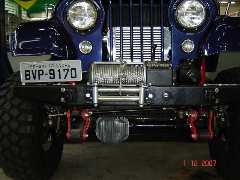

Exatamente... guincho mecânico não dá pra mudar de lugar.
O estriado do cardan passa por um furo existente naquela longarina abaixo do radiado.
Até pode refazer o furo, mas dai vai desalinhar o cardan que vem da tomada-de-força, deixando as cruzetas mais anguladas.
[s]
Sim, mas não é muita coisa ! Uns 15 cm já arruma espaço mais ou menos !!
Veja no Jipão do Folgado, ficou deslocado para a esquerda e ainda entrou a direção do Opala.
http://www.4x4brasil.com.br/forum/at...6&d=1196632763
[]'s com guincho elétrico
JCJ
já pensei nisso mas o posicionamento do motor também afeta o posicionamento... no meu caso pra fazer isso, só recuando o motor em uns 10 cm... e aí a saída da t-case ia ficar quase após o diferencial :shock:
Tá ficando assim !
1.Largura dos eixos com pneus: 2 mts
Furação p/ lanternas Randon
2.Comparação dos 38 com os 7.50x16.
O parachoque cobrindo a caixa de direção. (vai dar um problema apenas para colocar a mesa do guincho, porque ela ficou meio saliente)
3. Distancia do parachoque até a caixa: 10 mm
4. Suportes para os guinchos dianteiro e traseiro.
5. Cardan dianteiro: 835 mm
Cardan traseiro: 850 mm
Até a porta tem 86 cm (sem calços de carroceria). Tô achando que é muito mas acho que não vai dar pra diminuir a altura ! :pensativo:
Do chão até a parte inferior do chassi tem 72 cm !! :shock:
