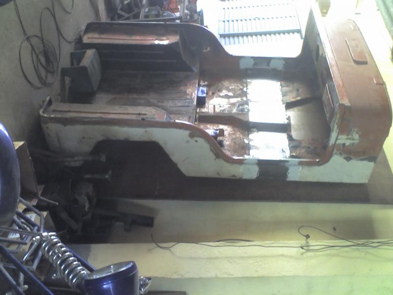

Cresceu 51 cm no chassi e 30 cm na carroça, os 20 cm restantes viraram suporte de guincho traseiro !
As demais fotos das cirurgias estão espalhadas pelo tópico ! :concordo:
Pesquise ! :odedo:
