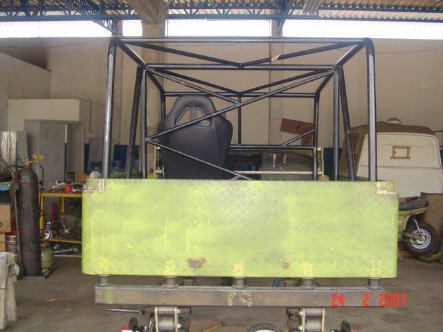

Parabéns pelo trampo, siga a dica do Risso (se ainda estiver somente ponteada tá facinho de corrigir)

Agora entendi a parte de tras da gaiola, ficou legal mesmo.:concordo:

8-)blz fernando,
A posição dos tubos do pilar B consumiu alguns dias de projeto, pois tive que resolver entre minha segurança e a facilidade de pegar a cerva lá tras !
Escolhi a segunda opção ! :mrgreen:
Quanto a cortar a caixa de roda não será necessário, já tinha aumentado em 30 cm ! Com o banco encostado na barra, não da pra colocar o pé no corta fogo ! Então se for puxar, vai ser pra frente ! :concordo:

Valeu Duda !
É porque utilizei eletrodos com alta temperatura de fusão ! E a pintura não era com aquela tinta spray de escapamento 600 C !:odedo:

Achei que ficou bom, mas depois que vc termina vê que poderia ter ficado melhor !
Por exemplo usando MIG , usado um dispositivo para cortar o tubo corretamente e fazer os encaixes perfeitos, medidor de angulos, etc... e por aí vai !

Mas não da mais pra seguir a dica do Risso e a sua, já tinha mandado solda em tudo, o que dificulta bem a retirada para mudanças !
Por mais que se pesquise e desenhe antes alguma mancada sempre aparece, e neste caso não vou poder alterar.

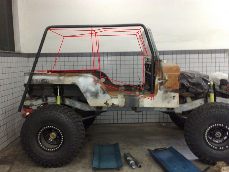

Tinha postado esta foto do esboço antes, mas não tive retorno ! :putz:

Vale a pena cortar e fazer de novo, sei que é um trampo, mas desse jeito não serve pra nada.
E vc não pesquisou direito, no tópico do BoB e do Blue Diamond tem, além da física...
