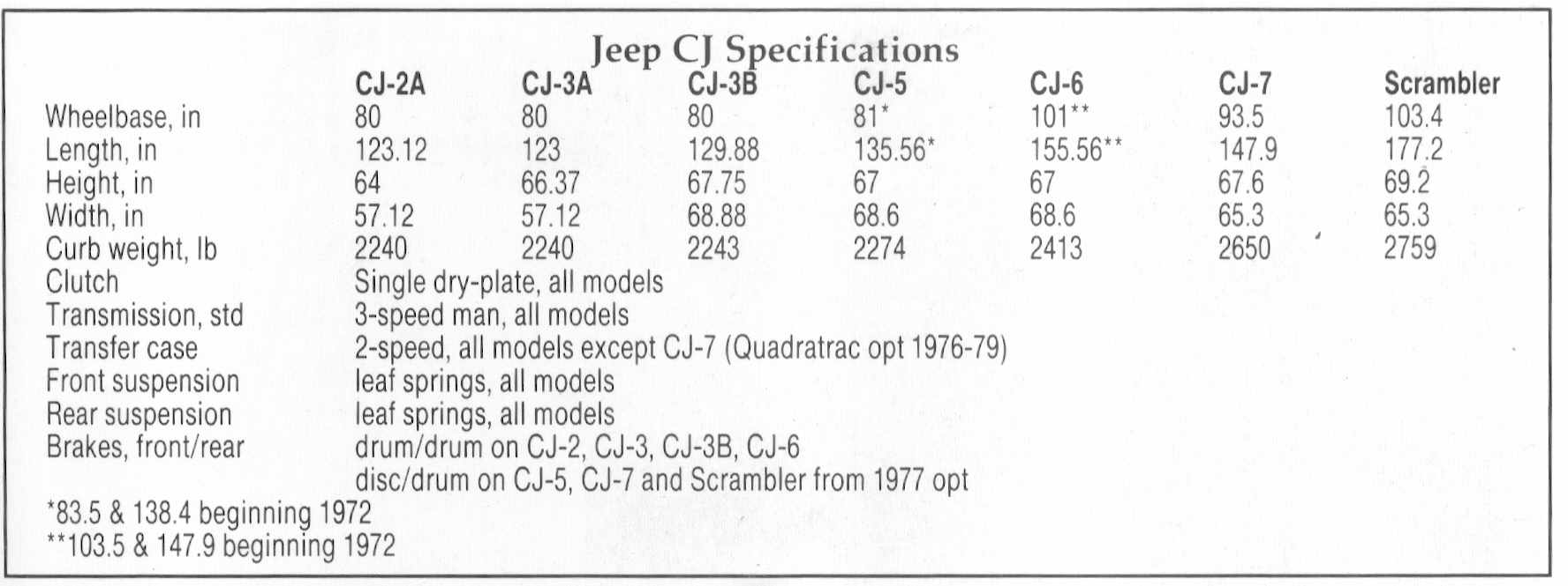

Segue um arquivo com as medidas dos CJ´s. Espero que ajude !
JCJ
http://www.4x4brasil.com.br/forum/at...4&d=1048657619
