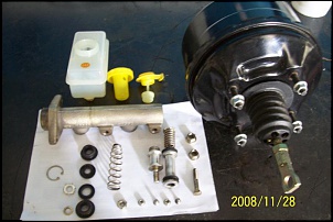

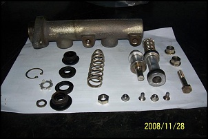

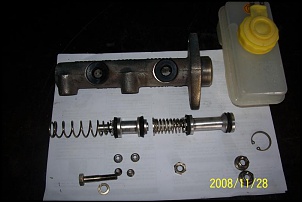

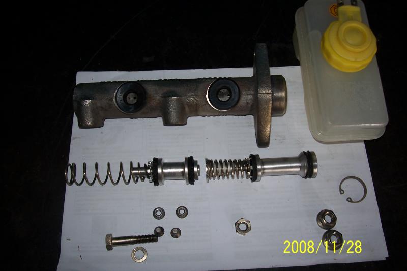

    Servo-freio Blazer
    Como o conjunto é usado e estava parado a um bom tempo e com pontos de ferrugem externo, resolvi desmontar para ver se os reparos estavam em bom estado e substituir o fluído.
    As borrachas (vedações, gaxetas, adaptador do reservatório) estavam perfeitas não precisando ser trocadas, mas na parte interna havia um pouco de ferrugem que já estava segurando o cilindro mestre e alguns furos de passagem de óleo obstruídos.
    Fiz a limpeza das peças e precisei polir algumas para tirar a ferrugem, depois foi só remontar tudo e colocar óleo DOT4.
    Seguem algumas fotos das peças já limpas.

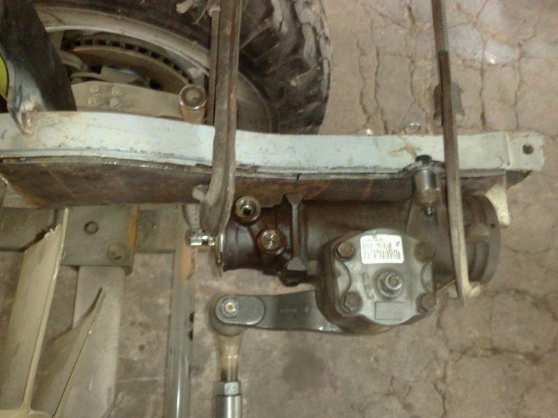

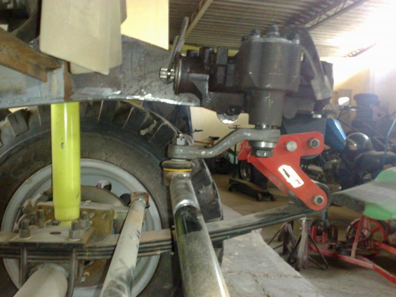

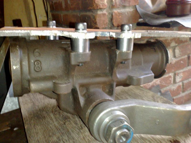

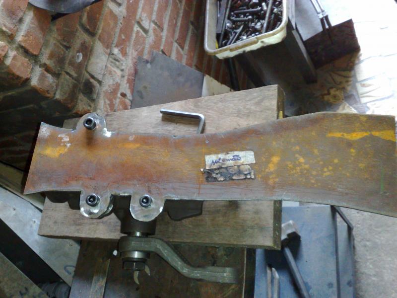

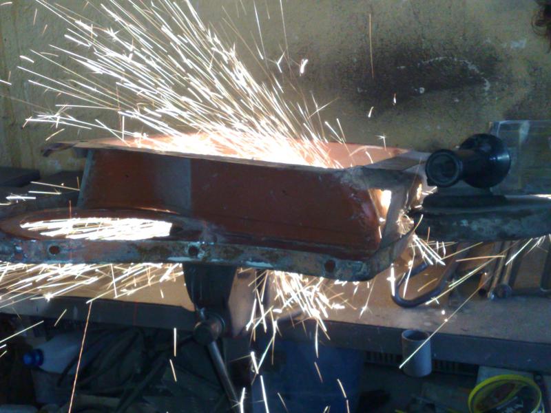

    Caixa de Direção
    Depois de um tempo parado, retomei a construção.
    Seguem as fotos da caixa de direção devidamente instalada. Aproveitamos e fechamos o chassi com o proprio suporte da caixa. O outro lado do chassi também foi fechado.
    A travessa que ficava embaixo do radiador agora será na frente, no lugar do parachoque,feito com tubo retangular.
    O pitman foi substituído pelo da F1000.
    Dando (ui) uma analisada, decidi recuar o motor para dentro do cofre para abrir espaço para o radiador com folga. Com esse recuo resolvo também o problema da barra que liga a coluna de direção a caixa, que estava pegando na saída do coletor de escape.
    Cortei o defletor de ar da grade também, assim se resolver colocar ventoinha elétrica já tem espaço !
