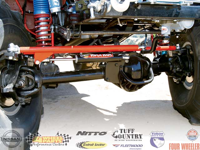

    Legal, se encontrar alguma coisa plug & play avisa ai que vou precisar tb. Da uma olhada nessa foto ai, é uma DH de Wrangler(mesmo formato da de S10) com hydro assist.
    Miniaturas de Anexos Miniaturas de Anexos CJ5 - V6 4.3 Vortec-129_0512_05ttc_win_06_z.jpg

    Esse hydro assit ia ficar muito bem nos eixos do meu (quase) jeep
    Alguém aqui do fórum já usa algo assim?
