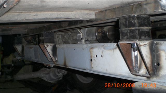

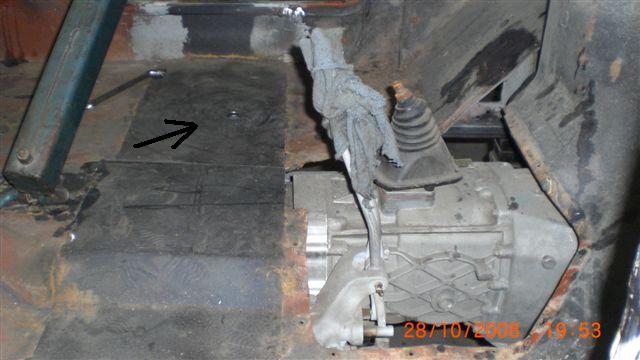

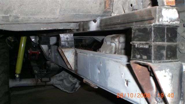

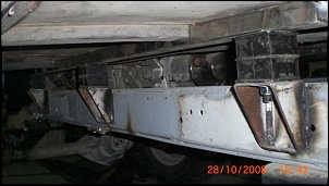

    Suporte de carroceria + coxim
    Para resolver aquele problema do parafuso que ficava saliente e amassava o assoalho quando era apertado, resolvemos colocar um metalon de fora a fora, e na parte superior furamos o assoalho e a parte de cima do metalon com uma serra copo, assim foi possivel colocar uma arruela e o parafuso que prende o coxim por dentro. Para dar acabamento depois vamos colocar uma tampinha de algum carro. (acho que do chevette dá certo)
    Parece frescura mas não é ! Quem ja teve problemas com isso sabe !

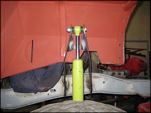

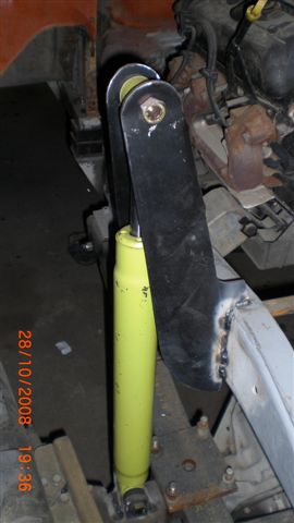

    Amortecedores
    Amortecedores dianteiros.
    Curso aberto aprox 5 pol.
    JCJ
    Miniaturas de Anexos Miniaturas de Anexos CJ5 - V6 4.3 Vortec-cimg1353.jpg   CJ5 - V6 4.3 Vortec-cimg1354.jpg   CJ5 - V6 4.3 Vortec-cimg1380.jpg

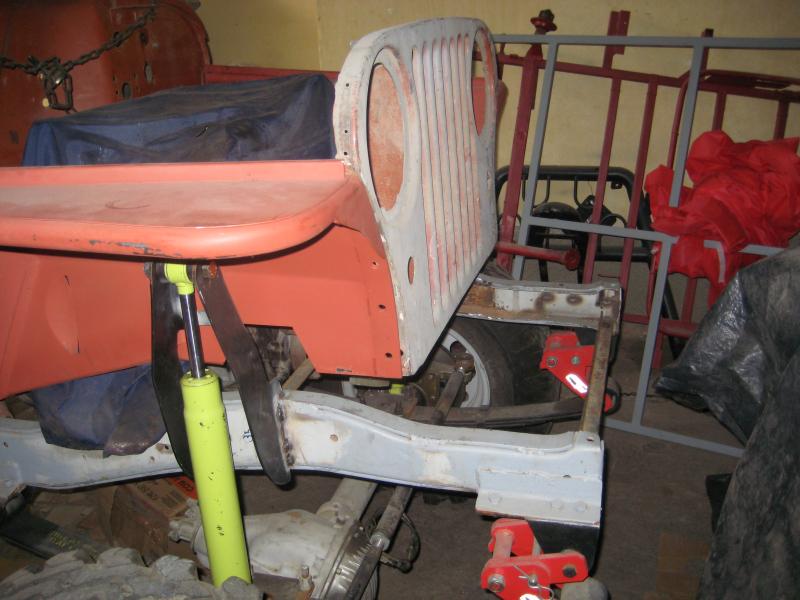

    Amortecedores
    Amortecedores traseiros tambem com 5 pol e as aberturas na caixa de roda que foram necessárias para acomodar os suportes !

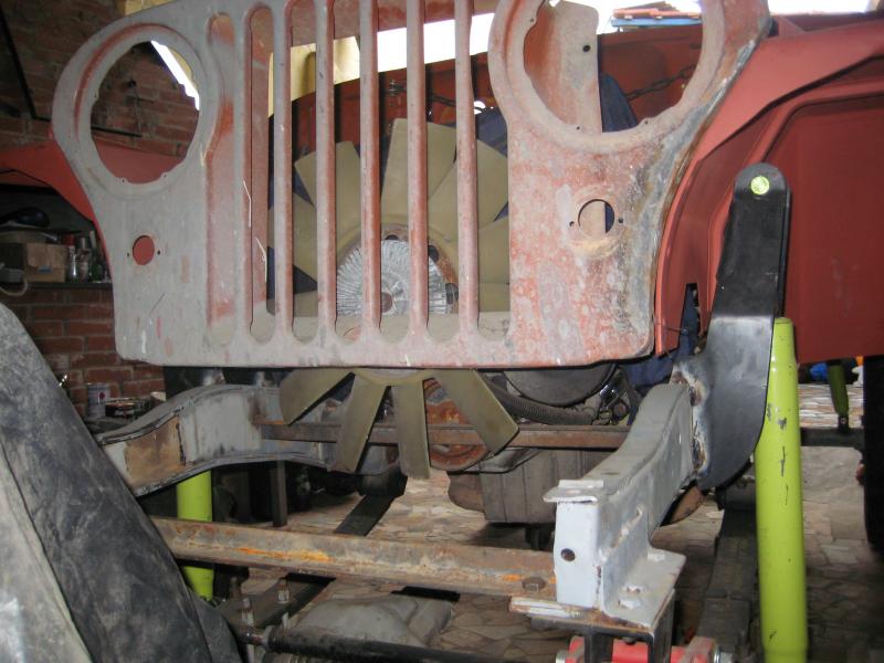

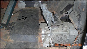

    Como nem tudo é perfeito, apareceu uma pequena zica !
    A intenção inicial era utilizar a ventoinha original do motor, porém tivemos que alinhar a carroceria, pelo câmbio (que é muito alto), mesmo abaixando o motor ao máximo possível, foram necessários calços de carroceria de aprox. 7 cm, ou então seria necessário modificar o tunel.
    Esta semana posicionei os tube fenders e a grade dianteira, as torres do amortecedor não encostaram no paralama, mas aí que notei o problema.
    Grande parte da hélice do motor ficou fora de posição !
    Obviamente uma ventoinha elétrica resolve o problema tanto estético, quando de refrigeração.
    Mas ainda estou pensando numa solução para utilizar a original, que não fique tão estranho quando colocar o radiador !
    Cortamos também a travessa dianteira, para poder posicionar a caixa de direção da S10.
    Por enquanto é só ! (só pepino)
