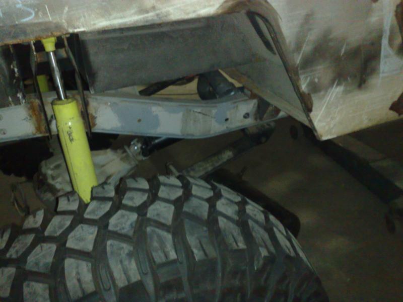

    É, prestando atenção na foto do TJ vi que o paralama traseiro já foi recortado, por isso os pneus 40 cabem com folga lá !
    Fiquei com a impressão que estava proporcional mas não está !!
    Vou prestar atenção a este detalhe agora e conferir mais algumas medidas, para ver se vai ficar bom ou não !!!

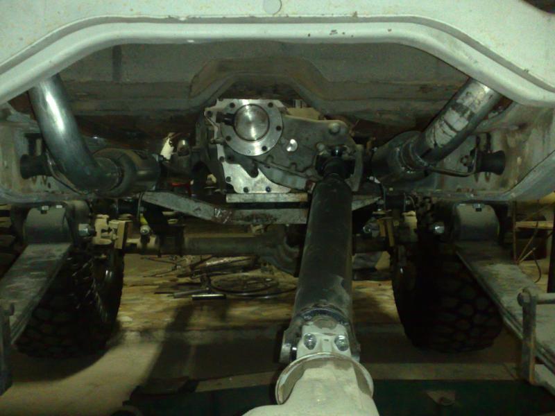

  • #319
    Escapamento
    Finalizado.
    Não foi possível utilizar a tubagem original do motor devido a interferência do cardan e também a saida original do coletor 6x1 estava na frente da tcase.
    Então fizemos duas saidas 3x1 de 2" (o original era 6x1 com cano de 2,5"). Da tubagem original sobrou apenas a flange, a partir daí saiu o cano com a rosca para a lambda, um pedaço de malha flexível, um abafador JK e a ponteira com saida sobre o chassi na frente da roda traseira.
    Ainda falta dar uma alinhada nos coxins, mas já ta pronto !
    JCJ

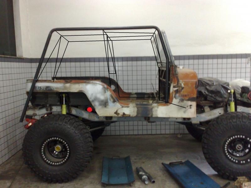

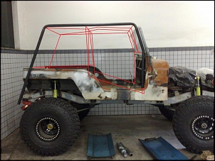

    Gaiola
    Tá quase !
    A gaiola já avançou um pouco, em breve termino isto também !
    1. Arco principal (pilar A e C)
    2. Projeto inicial
    3. Alteração
    4. Inicio da montagem
    5. Quadro do vidro
    Tubo 1 3/4" DOM
    Parede 3 mm
    Aço 1020
    NBR 2394
    6 Barras x 6 mts.
    Miniaturas de Anexos Miniaturas de Anexos CJ5 - V6 4.3 Vortec-25072009776.jpg   CJ5 - V6 4.3 Vortec-gaiola-cad.jpg   CJ5 - V6 4.3 Vortec-projeto-2.jpg   CJ5 - V6 4.3 Vortec-13082009860.jpg   CJ5 - V6 4.3 Vortec-17082009959.jpg

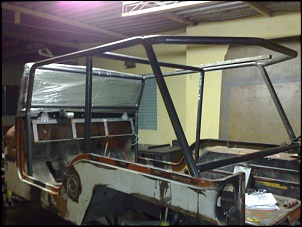

  • #321
    Continuando...
    1. Pilar B
    2. Trava
    3. + Alteração
    Faltando ainda travas laterais, berço dos bancos e triangulação atras dos bancos dianteiros e na traseira que agora foi modificada.
    Acredito que em mais uma semana esteja terminada.
    JCJ
    Miniaturas de Anexos Miniaturas de Anexos CJ5 - V6 4.3 Vortec-18082009964.jpg   CJ5 - V6 4.3 Vortec-18082009965.jpg   CJ5 - V6 4.3 Vortec-18082009966.jpg

  • #322
    Usuário Avatar de Duda Lopes
    21/01/2004
    Guarulhos/SP
    2,101
    "Tá ficando DUCA hein".
    Por curiosidade, nas fotos parece que a carroceria pegou fogo, foi isso mesmo
  • #323
    Usuário Avatar de Davi Gonçalves
    30/07/2007
    Circuito das Águas Paulista/SP
    1,709
    Citação Postado originalmente por JCJ Ver Post
    Continuando...
    1. Pilar B
    2. Trava
    3. + Alteração
    JCJ
    ñ é fogo ñ é ferrugem por mto tempo no estaleiro ahahaha
    e na foto 2 bonito o numero de celular anotado com giz ahahaha
    abraços com esperança de andarmos juntos ate o final do ano
  • #324
    Citação Postado originalmente por Duda Lopes Ver Post
    Valeu Duda !!
    Não é fogo, mas se demorar mais tempo, este com certeza vai ser o próximo passo !!
