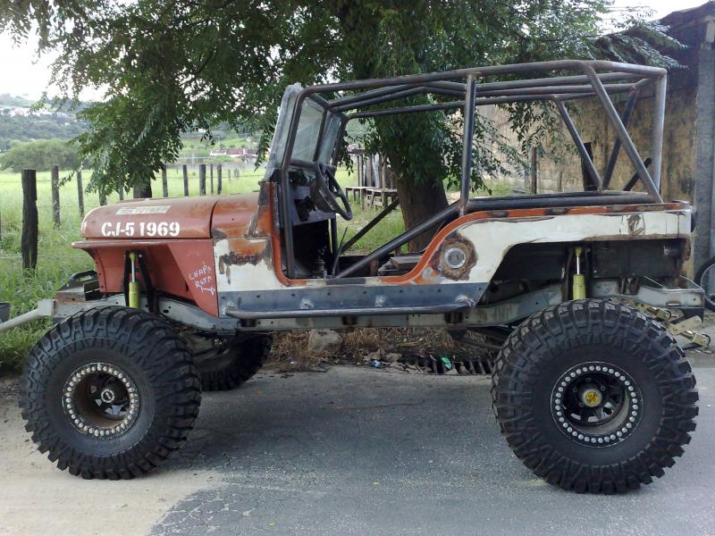

    JCJ parabens pelo projeto, ta ficanda bacana.
    qual e espessura da chapa que usou no rock slider,e a medida do tubo e parede, fico muito bem feito, vou copiar
  • #410
    Citação Postado originalmente por RODRIGO T. Ver Post
    Usei o mesmo tubo da gaiola 1 3/4" com parede de 3 mm.
    A chapa é de 1/8 "
    JCJ
    CJ5 - V6 4.3 Vortec
    Quando eu era pequeno tinha medo de injeção, hoje tenho medo de carburador !

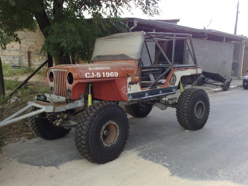

    Puxando no towbar não apresentou nenhum problema !
    JCJ

  • #414
    Ta mto show, parabens.
    Quanto ficou de entre-eixos?
    Qual cor vai pinta-lo?
    Abraço.

    Blz Juninho.
    Ficou com 101"
    A idéia inicial era pintar tudo de preto fosco.
    No documento original é marrom, então estou pensando nisso também !
    Mas a pintura ainda tá longe !

    Citação Postado originalmente por JCJ Ver Post
    JCJ
    Reta final!

    Tá o bicho, hein? Eu acho que vc devia deixar a frase "Chapa reta" na pintura pra manter o estilo...

    hehe chapa reta ficou denamais
    JCJ ficou muito bom mesmo quantos cm a mais vc eticou o bixo?
    parabéns memso tá bem legal!

    Devido ao nível de originalidade, vou deixar a frase Chapa Preta !
    Citação Postado originalmente por rubensx Ver Post
    Cresceu 51 cm no chassi e 30 cm na carroça, os 20 cm restantes viraram suporte de guincho traseiro !
    As demais fotos das cirurgias estão espalhadas pelo tópico !
    Pesquise !
