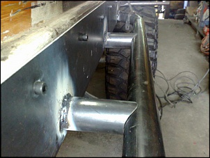

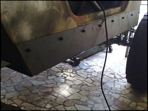

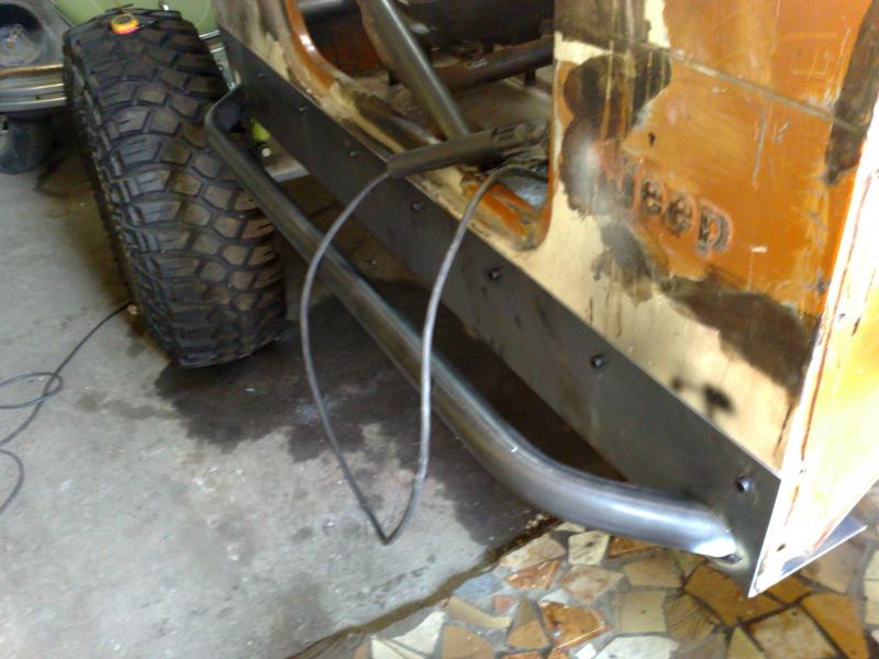

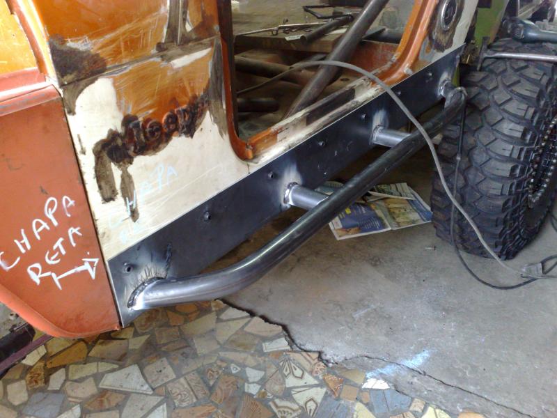

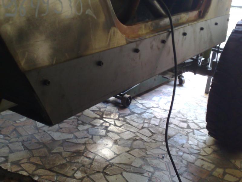

    Saindo um rock slider no capricho !
    JCJ

    Citação Postado originalmente por JCJ Ver Post
    JCJ
    Ficou muito louco hemm, acabamento 10!!!!
    Muito bom!!!!
    []'s..!!!!
    Muito bom!!!!
    []'s..!!!!
    Valeu !
    Quem sabe não sai um para a Fordinha !
    JCJ
