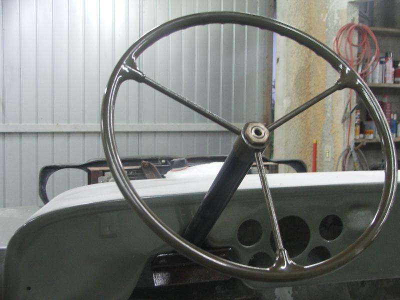

K.C.T. :shock: !
Isso é um volante, ou um timão? :mrgreen:
Desculpe a brincadeira, mas é que o ângulo da foto
tá fazendo o volante parecer bem maior do que já é... :-P
VALEU!!!
Hahaha, pior é que lembra mesmo.... Esse volante é uma cópia do original do 42 e comparado ao painel é gigante, na perspectiva dessa foto então :putz:
Subi no jeep e com a ajuda de um banquinho de madeira simulei a posição de dirigir... Não parece ruim, mas a sensação sem o parabrisa é que vc tá dirigindo uma bicicleta com volante dos mercedes 1111 antigos...:mrgreen:
