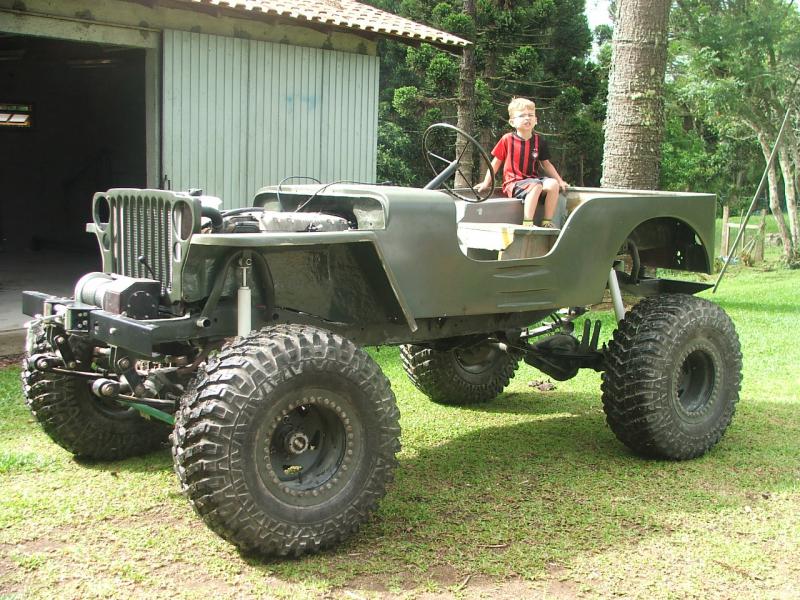

Bati outras hoje
foto 1 - o bixo tomando "sol";
foto 2 - gambiarra da direção pra poder andar no ultimo dia do ano;
foto 3 - pedal de freio instalado em definitivo, acelerador, alavanca de cabio e banco do motorista (se alguém quiser eu posso mandar o desenho dele em cad :odedo:);
foto 4 - cardan traseiro;
foto 5 - "tubo primário" do escape;
Tudo foi feito com um unico objetivo: Dirigir o jeep até o final 2010!!! E aconteceu
A primeira impressão é que o bixo é absurdamente forte em High, e em low a redução+CA produz um efeito interessante, pois em marcha lenta quando posicionado o cambio em 1° demoram alguns segundos para o jeep andar, e quando faz é num pulo :shock:
A ressurreição do jeep foi feita usando álcool, com um chip preparado pra isso, mas não sei se fiz algo errado, mas não funcionou 100%. A partida a frio é quase impossível, e a lenta fica acelerada e demora alguns minutos para voltar ao normal. Depois de aquecido o jeep parece que responde melhor que a gasosa.

Não sei se vai ajudar, mais a linha Willys tem as mesmas roscas da linha VW na tubulação do freio.
Então, para a traseira, linha da kombi.
Dianteira, fusca.

Putz Kim, que ótima notícia. Uma coisa a menos pra procurar solução. Vc lembra se o do fusca era o dianteiro?
Agora só falta saber de que são os flexíveis que estão instalados, pq não tem nenhum código neles e no catálogo do fabricante não é possível descobrir pelo comprimento :parede:
