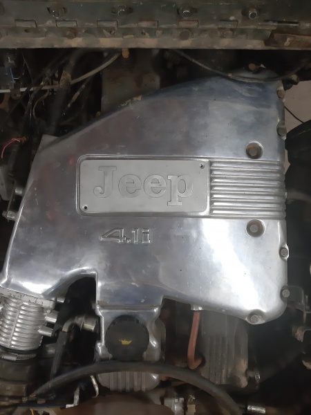

Depois de sabe Deus lá quantos anos a plaqueta assumiu o seu lugar...
Anexo 564927
