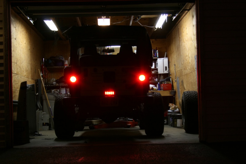

De onde vieram essas lanternas? Estou querendo um par deste modelo para o meu! Mas ainda pretendo usar uma terceira:
Anexo 512893Anexo 512894

Essa é fácil. Ebay! :mrgreen:
