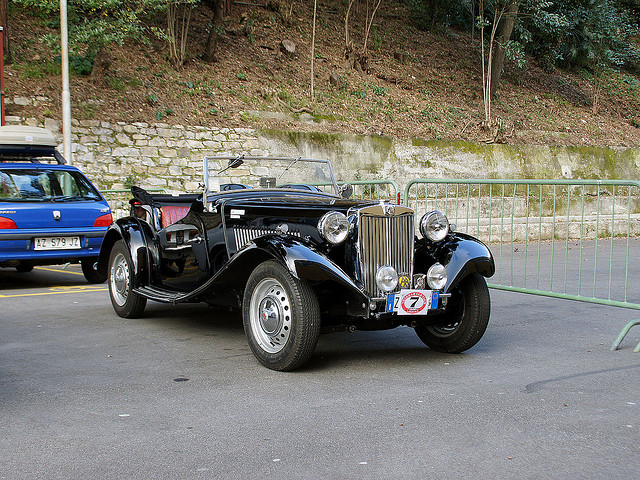

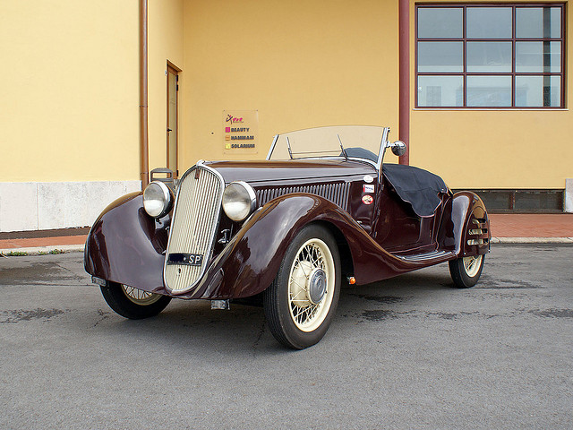

So uma ideia, sobre o limpador de parablisas, alguns carros esportivos ingleses, da decada de 40/50 usavam um motor de um lado eo outro limpador era acionado por uma vareta, ligado de haste a haste, não sei a eficiência deste sistema, mas pelo menos e pequeno.Anexo 373987Anexo 373988
