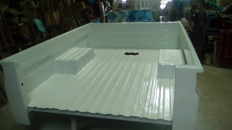

    Mais um pouco do andamento.
    TOYOTROM a Reforma-img_20170416_093948.jpgTOYOTROM a Reforma-img_20170416_094018.jpgTOYOTROM a Reforma-img_20170416_094230.jpg Carroc. pintada
    TOYOTROM a Reforma-img_20170416_094032.jpgTOYOTROM a Reforma-img_20170416_094111.jpgSto. ant. tbm pintado e nessa seg. foto, as porcas soldadas pra fixar o quebra sol.
    TOYOTROM a Reforma-img_20170413_163959.jpgTOYOTROM a Reforma-img_20170413_164028.jpgTOYOTROM a Reforma-img_20170413_164118.jpgTOYOTROM a Reforma-img_20170413_164052.jpgSeguindo orientação dos colegas, essa semana trabalhamos no escape 3",usamos o escape longo da d20 turb. e mais um cano q não lembro o carroTOYOTROM a Reforma-img_20170413_153530.jpgesse cano tem uma curva q encaixou bem por baixo do tanque,facilitou pra gente.

    TOYOTROM a Reforma-img_20170413_164028.jpgPra não correr o risco do escape ficar batendo na travessaTOYOTROM a Reforma-img_20170418_163050.jpgTOYOTROM a Reforma-img_20170418_163835.jpgcortamos ela prá aumentar o espaçoTOYOTROM a Reforma-img_20170418_171402.jpg.Já foi soldada, pintada e colocada de volta(esqueci d tirar foto).
    Eu já tinha falado das chapas pra prender o forro da parede corta fogo, q costuma descolar e ficar pendurado. TOYOTROM a Reforma-img_20170419_141716.jpgTOYOTROM a Reforma-img_20170419_141736.jpg agora não descola mais.

    Eu colocaria um reforço pelo lado oposto nesta travessa. Com o corte que você fez ela perde resistência.

    Citação Postado originalmente por Emerson Höpner Ver Post
    Oi Emerson hopner ,tudo bom.(desculpa não conseguir botar os pontinhos) rsrsrs
    Então ,passei um tempo discordando de papai antes de fazer a solda, eu queria fazer com chapa da mesma medida da cantoneira pra ficar bonitinho, rsrsrs ,ele não deixou ,me fez usar uma barra de 1/4 d espessura ,espero q resolva ,1 a 0 pra ele ,aliás 2 a 0 ,com essa sua observação.
