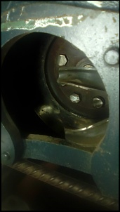

    Dias atrás nós funcionamos o motor,(tenho filmado,mais não aprendir a postar,ainda) e primeiro estourou uma das mangueiras de lubrificação, acho q tava resseca,então trocamos e funcionamos novamente,estava testando o escape, ver se tinha vedado legal.Foi quando notamos uma zoada estranha,desde então tava aguardando o Meca prá da uma olhada.Essa semana ele apareceu, tiramos o carter e tudo ok,"prá meu alívio",o motor tava tudo em ordem.Resultado, eles tinham deixado os parafusos da volante folgado, dái lá vai desmontar o q parecia já estar pronto, rsrsrs,tirar a cx d marcha e reapertar os parafusos da volante. Bom mais dos males o menor ,(meu medo era ter q tirar o motor) ,a cx já estar d volta no lugar ,agora é tirar um vazamento q ainda tem no escape e depois colocar a cabine no lugar(q por sorte ainda não tinha ido) e seguir os trabalhos.
    Desculpem a carta,rsrsrs
    TOYOTROM a Reforma-img_20171019_110850.jpgTOYOTROM a Reforma-img_20171019_141258.jpgAté parafuso q não era original eles colocaram,dái nós trocamos logo.

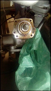

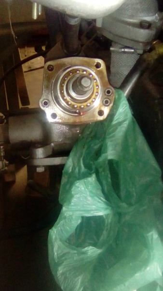

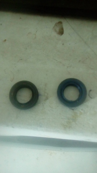

    Nesse meio tempo a cx. dir. apresentou vazamento no sem fim,aproveitamos e trocamos logo o retentor e as 03 orings.O engraçado é q nessa parte não tem juntas(pelo menos nessa não tinha)TOYOTROM a Reforma-img_20171020_084027.jpgTOYOTROM a Reforma-img_20171020_084736.jpgTOYOTROM a Reforma-img_20171020_084930.jpg

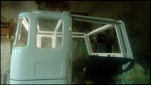

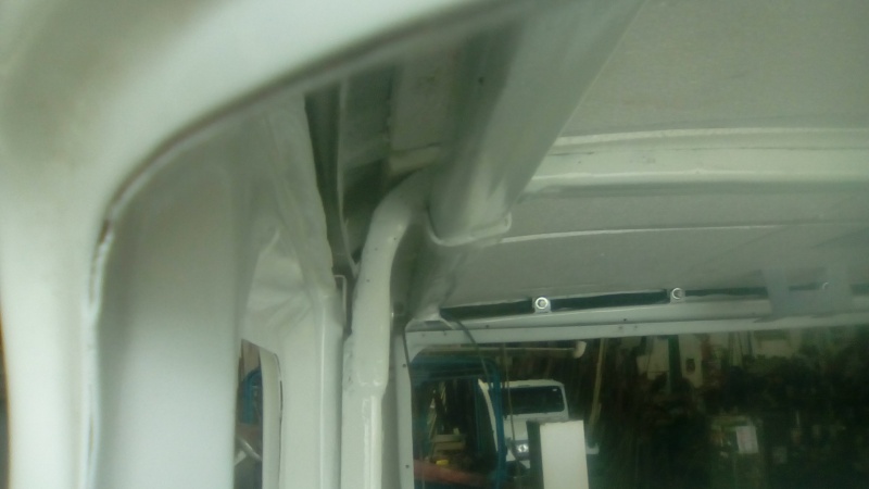

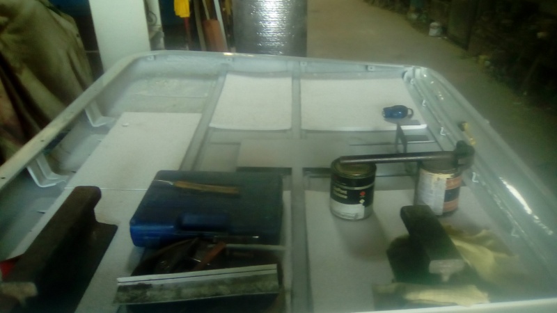

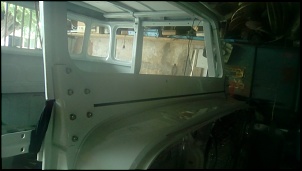

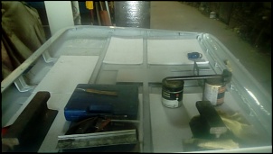

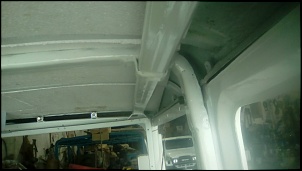

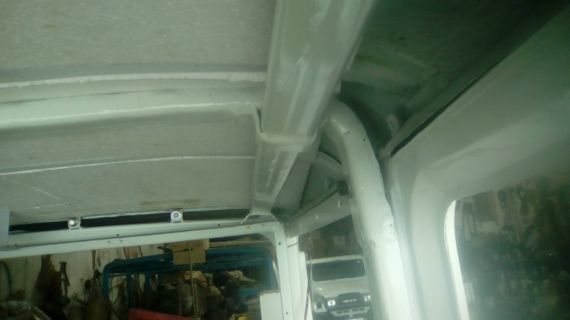

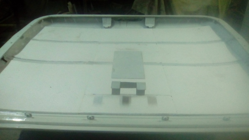

    Bom.......enquanto aguardavamos o Meca vim ver o motor,a gente ia adiantando as coisas, depois foi a vez de montar o restante da cabine.
    Grade parabrisa,curvão e teto já estão no lugar.TOYOTROM a Reforma-img_20171012_102243.jpgTOYOTROM a Reforma-img_20171010_170540.jpgPrá forrar o teto usamos 03 folhas de isopor 15mm,deve esfriar um pouco.TOYOTROM a Reforma-img_20171011_152446.jpgTOYOTROM a Reforma-img_20171011_172148.jpgTOYOTROM a Reforma-img_20171012_102120.jpgTOYOTROM a Reforma-img_20171012_102154.jpgTOYOTROM a Reforma-img_20171012_102205.jpg
    Já tivemos outros avanços na parte de acabamento,depois eu posto.
    Abraçss e PAZ.
