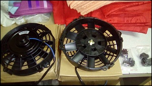

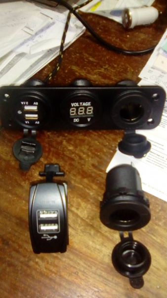

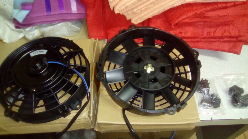

    Chegou algumas coisinha q compramos no black friday do ali.express.(demorou mas chegou)
    TOYOTROM a Reforma-img_20170302_182549.jpg Ventuinhas 7", pra usar na frente do condensador.(não encontrei pra comprar por aqui)

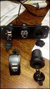

    TOYOTROM a Reforma-img_20170214_215815.jpgAlguns soquetes pra ligar celular e demais.
    Também compramos uma freezer(geladeira) portátil,essa ainda falta chegar, más já estar no brasil.
    Abraçsss e PAZ

    Vai usar 2 ventuinhas pequenas?
    Será que dá certo?
    Será que dá certo?
    TOYOTROM a Reforma-544145d1488495873-toyotrom-reforma-img_20170302_182549.jpg
    Olá hercílio...
    Eu espero q sim,ainda não tive tempo de trabalha elas, mas quando pensei em colocar uma ventoinha na frente do condensador testei uma 14" porem as medidas não davam certo, então pesquisando eu vi essas 7" e as medidas dela vão favorecer no espaço q disponho.As duas vão trabalhar em conjunto deve servir .
    Abraçsss e PAZ

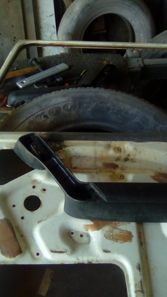

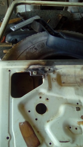

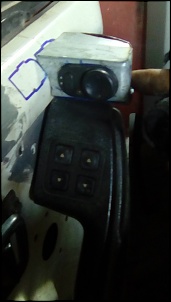

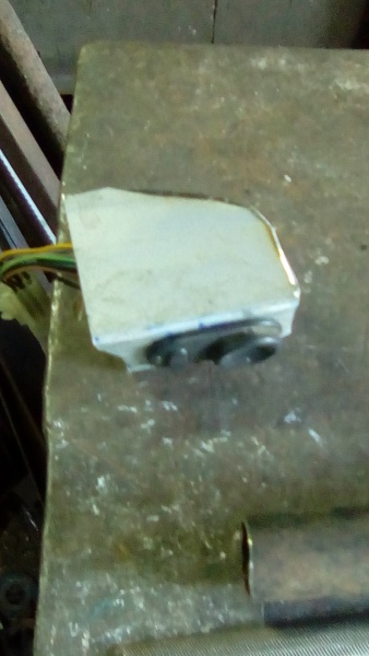

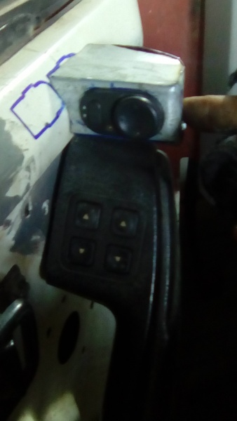

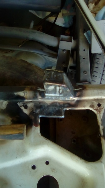

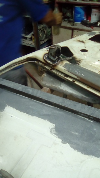

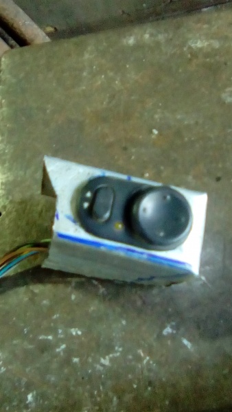

    Dias atras antes d começar na montagem da turbina. trabalhamos nas portas.....

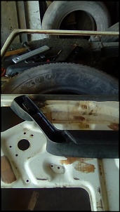

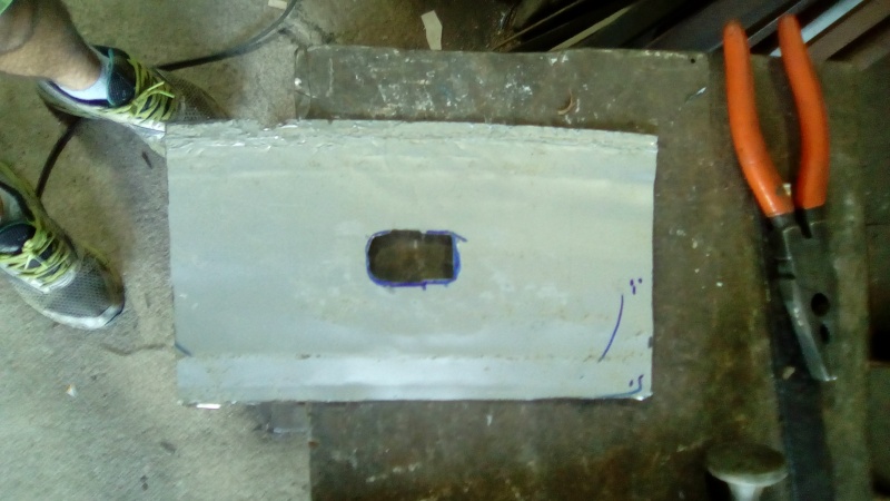

    TOYOTROM a Reforma-img_20170125_093530.jpgTOYOTROM a Reforma-img_20170125_100934.jpgA princípio iria instalar o comando dos retrovisores direto nessa parte da porta,mas não ia ficar legal pra manusear.
    Então fizemos uma peça q foi soldada na porta.
    TOYOTROM a Reforma-img_20170125_120616.jpgTOYOTROM a Reforma-img_20170125_152352.jpgTOYOTROM a Reforma-img_20170125_152421.jpgTOYOTROM a Reforma-img_20170125_152532.jpg.TOYOTROM a Reforma-img_20170203_163238.jpg
    Dessa maneira ficou bem melhor d manusear.
    Tem mais....

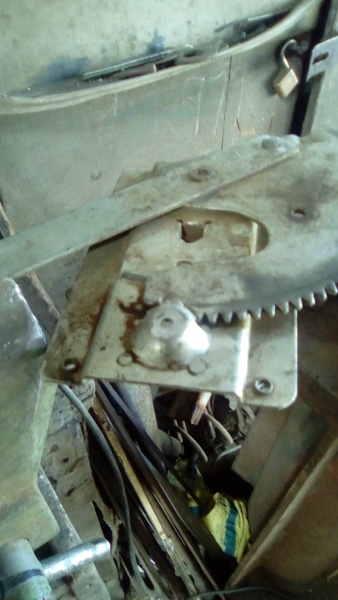

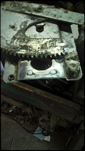

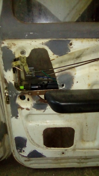

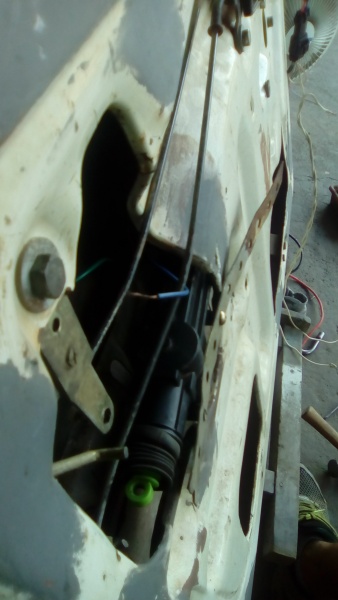

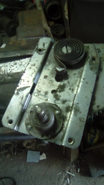

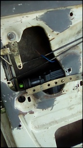

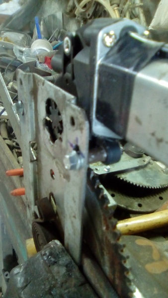

    Também aproveitei e fiz a adaptação dos vidros elétricos ,baseado num vídeo já comentado aqui no fórum .

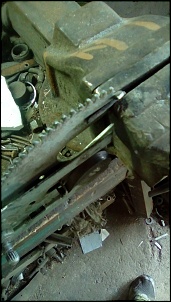

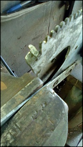

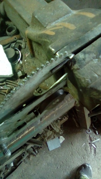

    TOYOTROM a Reforma-img_20170202_072644.jpgTOYOTROM a Reforma-img_20170131_114632.jpgTOYOTROM a Reforma-img_20170202_073325.jpgTOYOTROM a Reforma-img_20170202_073546.jpgNo meu caso, usei uma esmeriladeira com disco de corte fino, pra arrancar essa parte da catraca e depois passei uma lima meia lua pra da o acabamento.
    TOYOTROM a Reforma-img_20170131_114632.jpgTOYOTROM a Reforma-img_20170202_071303.jpgÈ necessário q se inverta a posição desse último dente, e deve ser a primeira coisa a se fazer,não fiz no primeiro e me rendeu trabalhos extras.

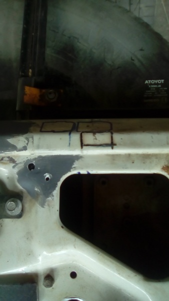

    TOYOTROM a Reforma-img_20170202_085550.jpgTOYOTROM a Reforma-img_20170202_085626.jpgDaí fizemos uns espaçadores e os furos conforme os ensinamentos do colega q tem o vídeo.
    Nesse meio tempo montamos uma porta e constatamos q precisava virar mais um dente pois tava empurrando muito o vidro na parte de cima.
    KKKKKK....tô vendo agora q não passei todas as fotos amanhã eu continuo....
    Abraçsss e PAZ

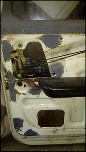

    Então......
    TOYOTROM a Reforma-img_20170207_080357.jpgEmbora tenha os sensores d comando dos vidros q fazem essa limitação,resolvi virar logo.
    Pra fixar melhor o puxador, fizemos essas bases pra colocar a bucha e também mudamos as outras buchas de lugar.
    TOYOTROM a Reforma-img_20170208_092909.jpgTOYOTROM a Reforma-img_20170208_092859.jpgTOYOTROM a Reforma-img_20170208_084549.jpg
    Aproveitamos e colocamosTOYOTROM a Reforma-img_20170202_154700.jpg a trava das portas também.
    A principio estava ficando reto, mais não estava travando,então colocamos ela meio de bico e travou, TOYOTROM a Reforma-img_20170202_154633.jpgTOYOTROM a Reforma-img_20170202_175004.jpgTOYOTROM a Reforma-img_20170203_153908.jpg
    Há, pra passar os fios do comando dos retrovisores cortamos esse pedaço na porta(faltava retirá-lo) TOYOTROM a Reforma-img_20170203_072028.jpg
    Ainda falta fazer a base para os retrovisores,por enquanto nas portas foi só isso.... por enquanto, rsrsrs
    Abraçsss e PAZ

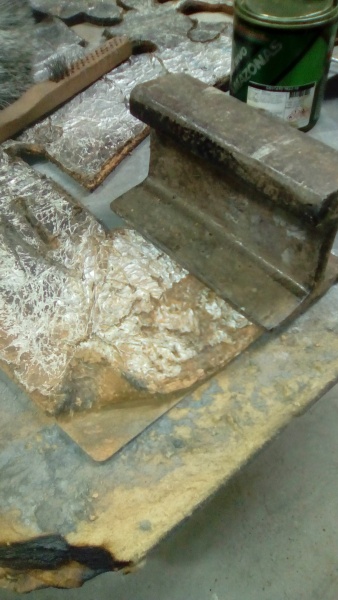

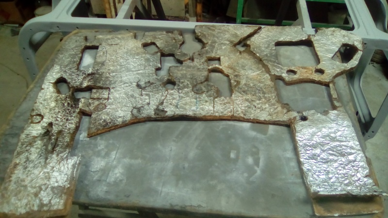

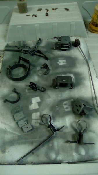

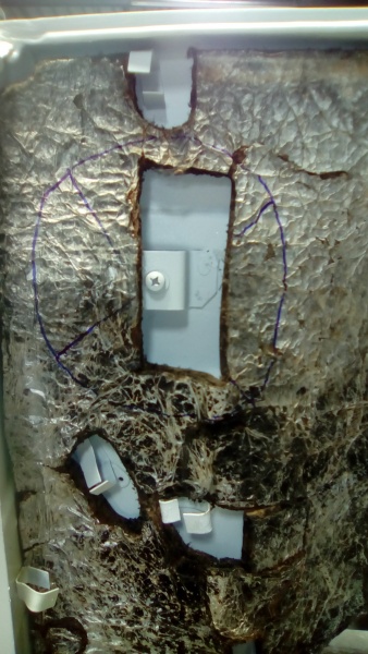

    Ontem tirei o dia pra adiantar umas coisas.
    TOYOTROM a Reforma-img_20170303_141146.jpgTOYOTROM a Reforma-img_20170304_152942.jpgquando tava pintando com alumínio, resolvi da uma pistolada no forro da parede corta fogo(eu ia mandar fazer outro)TOYOTROM a Reforma-img_20170304_153006.jpgcomo ele é orig.(veio na cabine)tem aquela parte emborrachada,resolvi colar algumas partes q descolaramTOYOTROM a Reforma-img_20170304_155429.jpg e moldei ele de acordo com as mudanças feitas na lataTOYOTROM a Reforma-img_20170302_113852.jpgTOYOTROM a Reforma-img_20170304_165902.jpgsuporte do reservatório do hidr. e suporte das mangueiras do hidr. ,também abrimos os furos onde vão passar as tubulações do ar ,e o cabo velocímetro.
    Não deu tempo terminar ,daí vou pintar ele todo,deve ficar bom...
