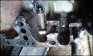

    TOYOTROM a Reforma-20151106_084916.jpgTOYOTROM a Reforma-20151106_084614.jpg
    Começo de novemb. chega o diagnostico .
    Cambota 0,75
    Duas camisas riscadas
    Bloco refazer o lugar dos paraf.
    E um bocado d coisas mais.
    Dai começava a busca por um motor já turbinado 912 ou 914 .
    Até encontramos mas sem garantias, ficamos com medo d comprar e com pouco tempo o motor pifar.
    Então resolvemos refazer o nosso.
    Levamos na retifica indicada pelo meca no pensamento d fazer aquele processo d turbinar por dentro,
    infelizmente eles não faziam e nos lugares q procuramos tambem não.Resultado

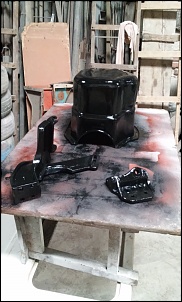

    TOYOTROM a Reforma-20160120_162217.jpgchegando da retifica
    TOYOTROM a Reforma-20160122_073656.jpgCarter já recuperado e pintado, suporte do compressor e alternador tambem.
    O motor esta aguardando a injetora e turbina pra gente definir alguns detalhes e poder pintar.

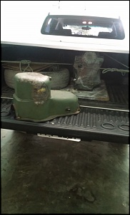

    Hoje deixa eu trazer noticias recentes.
    Ontem fui a CARUARU nossa vizinha e aproveitei levei a capa traseira pra passar no torno (aqui o pessol não faz esse trabalho de desempenar)tinhamos feito umas soldas e seria prudente ver logo. De fato tava empenada .
    Hoje tiramos o dia pra pintar a capa e outras coisinhas.

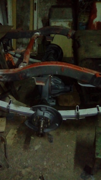

    TOYOTROM a Reforma-img_20160909_092800.jpgTOYOTROM a Reforma-img_20160909_092826.jpg
    aproveitei e reabrir os furos(pra não juntar terra) do suporte q foi feito pra pegar as bieletas.
    TOYOTROM a Reforma-img_20160909_100326.jpgTOYOTROM a Reforma-img_20160909_101616.jpgUma coisa q achei interessante ,aquela solda q o Elmer fez dentro da capa não conseguimos fazer aquele cordão, ficou só o começo (a maquina não ajudou kkkk)
    TOYOTROM a Reforma-img_20160909_141357.jpgTOYOTROM a Reforma-img_20160909_141531.jpgTOYOTROM a Reforma-img_20160909_153112.jpgAcredito q pra semana vai pro lugar.
