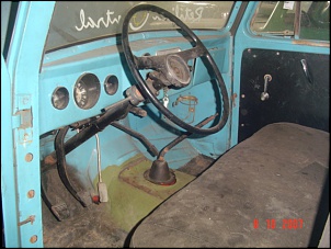

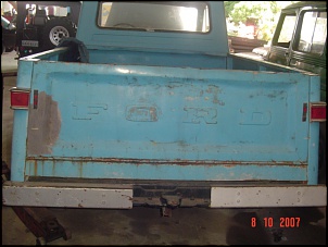

    Pessoal, to com essa F75 parada aqui na oficina há 1 ano pois o proprietário desistiu de finalizar a reforma e resolveu vende-la, todo serviço na parte mecânica e as adaptações foram feitas aqui em minha oficina faltando apenas funilaria e pintura. O chassi, cabine e carroceria estão em ótimas condições, documentos em dia. Segue abaixo o relato de todos os componentes e modificações que foram feitas:
    F75 ano 1973
    Motor: BF 161 recondicionado por completo, com todas as peças de reposição novas:
    Pistões, anéis, bronzina de biela, bronzina de mancal, juntas, retentores, jg de válvulas adm/esc, jg tuchos, eixo comando de válvulas, bomba de óleo, bomba dágua, bomba de combustível, coxins. Radiador original em perfeito estado. Carburador original revisado, distribuidor eletrônico, velas, cabos, tampa, etc, todos novos. Instalação elétrica original, revisada.
    Cambio: 240V 4 marchas com tcase willys(dana 18 ) tudo revisado com buchas e rolamentos novos. Embreagem hidráulica de toyota(cilindro superior e auxiliar Varga) e kit de embreagem (garfo/platô/disco/colar - Sachs) tudo novo. Cruzetas, luvas/estrias dos cardans tudo zero também.
    EIXOS: Originais Dana 44 dianteiro e trazeiro canela grossa modelo 4x4(não lembro a relação) revisados por completo com rolamentos de coroa/pinhão/munhões/rodas todos novos, par de semi-eixos trazeiros novos, roda livre manual avm.
    FREIOS: Disco na dianteira(kit SBD) pinças novas Varga, Tambor na trazeira(lonas, cilindros e tambores novos), Servo e Cilindro mestre(Varga) de Toyota band, pedaleiras suspensa de toyota band também, devidamente adaptados. Tubulação, conexões e flexíveis novos.
    DIREÇÃO: Caixa e bomba hidráulica de opala, devidamente adaptadas e revisadas, pitman de engesa(mais reforçado que do opala) Coluna de direção original, extensão da coluna até a caixa(braço articulado da F1000), mangueiras e conexões redimensionadas e novas, barras e terminais de direção Nakata do MBenz 608, amortecedor de direção Toyota band, tudo zero.
    SUSPENSÃO: Original da F75, feixes dianteiros em bom estado e amortecedores dianteiros novos, feixes trazeiros e amortecedores em bom estado, grampos U todos novos, jumelos um pouco maiores que os originais, buchas novas.
    Acho q é isso, abaixo algumas fotos.
    VALOR R$15.000,00
    []’s
    Miniaturas de Anexos Miniaturas de Anexos F75 no fim da reforma-f001.jpg   F75 no fim da reforma-f002.jpg   F75 no fim da reforma-f003.jpg   F75 no fim da reforma-f004.jpg   F75 no fim da reforma-f005.jpg

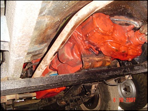

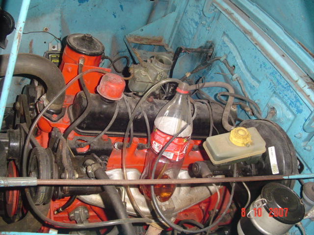

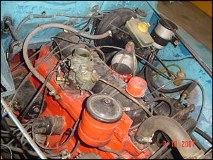

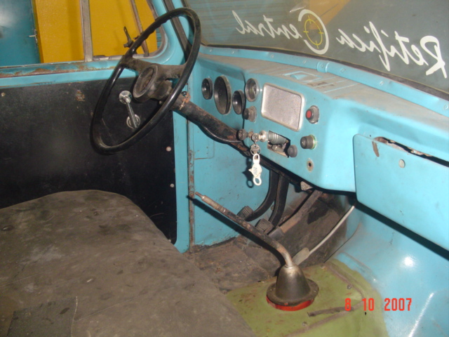

    mais fotos: interior, motor.
    Miniaturas de Anexos Miniaturas de Anexos F75 no fim da reforma-f006.jpg   F75 no fim da reforma-f007.jpg   F75 no fim da reforma-f008.jpg   F75 no fim da reforma-f009.jpg

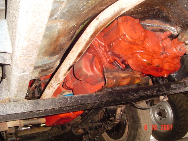

    Junção do motor, cambio e tcase.
    Miniaturas de Anexos Miniaturas de Anexos F75 no fim da reforma-f010.jpg   F75 no fim da reforma-f011.jpg   F75 no fim da reforma-f012.jpg

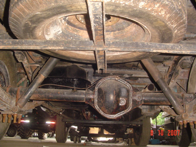

    eixo dianteiro, suspensão dianteira e barras de direção, eixo trazeiro.
    Miniaturas de Anexos Miniaturas de Anexos F75 no fim da reforma-f013.jpg   F75 no fim da reforma-f014.jpg   F75 no fim da reforma-f015.jpg
