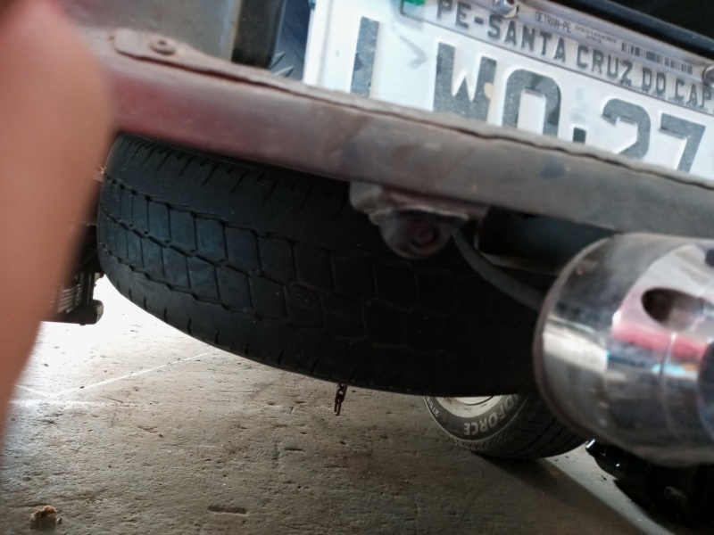

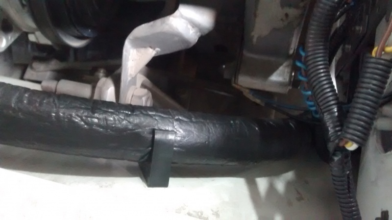

    Semana passada funcionamos o carro pra mudar d posição, preciso fazer o mesmo processo na outra porta.
    Daí aparece um barulho. Ainda bem q foi agora.
    TOYOTROM a Reforma-img_20180907_081134736.jpgTOYOTROM a Reforma-img_20180907_082854390.jpgquebra o suporte feito p/ o alternador
    TOYOTROM a Reforma-img_20180907_104951242.jpgTOYOTROM a Reforma-img_20180908_155953233.jpgTOYOTROM a Reforma-img_20180909_084038586.jpgtinha feito uma solda fraquinha, então pedi pra reforçar e dessa vez não tirei quase nada na hora do acabamento, rsrsrs.
    TOYOTROM a Reforma-img_20180909_082934438_hdr.jpg TOYOTROM a Reforma-img_20180909_101416821.jpg alternador já d volta no lugar.
    Lado bom do acontecido, agora sei q não precisa sair a tubulação para tirar o alternador, kkkkk

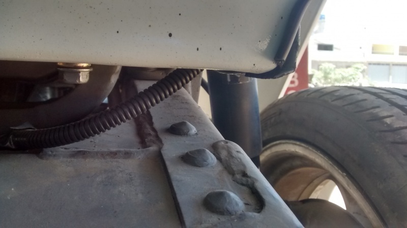

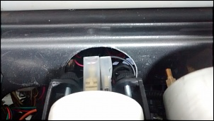

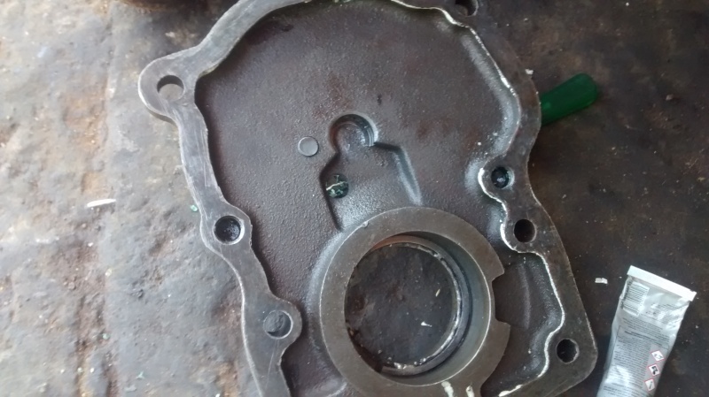

    Mais uma semana d reparos por aqui. Desta vez o servo freio vazando AR, quando retiramos, verifiquei q não tinha ficado legal a vedação da coluna direção. Então tive q refazer aquela parte, espero ter resolvido.
    TOYOTROM a Reforma-img_20180913_115912916.jpgPor aqui da pra ver a brecha. Com o servo não se percebia.
    TOYOTROM a Reforma-img_20180920_101337963_hdr.jpgTOYOTROM a Reforma-img_20180920_163002804.jpgRetiramos aquela tampa em alumínio colocamos a orig., daí fizemos uma junção. E montamos um contra poeira com uma tampa d assoalho, q não lembro d q carro, e mais um contra poeira d reparos d embr..
    TOYOTROM a Reforma-img_20180921_080051946.jpgTOYOTROM a Reforma-img_20180921_080102808_hdr.jpgTOYOTROM a Reforma-img_20180921_080036384.jpgTOYOTROM a Reforma-img_20180921_075950919_hdr.jpgTOYOTROM a Reforma-img_20180921_080848935.jpgTOYOTROM a Reforma-img_20180921_081128922_hdr.jpgTOYOTROM a Reforma-img_20180921_085354536.jpgficou assim, e assim espero ter resolvido essa parte.

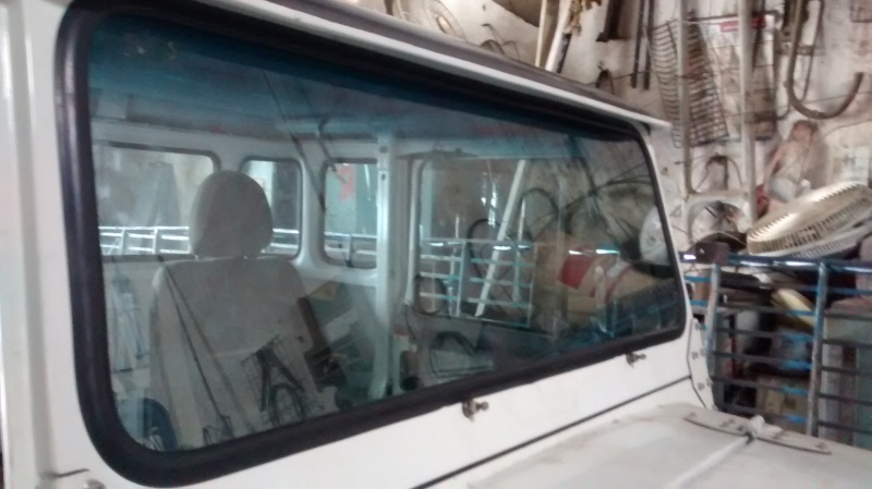

    TOYOTROM a Reforma-img_20181012_112138884.jpgTOYOTROM a Reforma-img_20181012_112123389_hdr.jpgTOYOTROM a Reforma-img_20181012_112229571_hdr.jpg
    hoje colocamos os vidros laterais e traseiro.

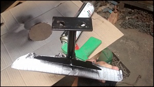

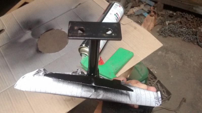

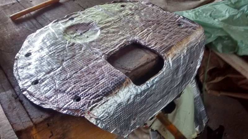

    Pela troca da cabine, o centro da CX não alinhou com as alavancas, então achei melhor fazer outra a cortar e soldar toda essa. Lembrando também q pela altura da tampa teria que mexer na alavanca da redução(ficava batendo).
    TOYOTROM a Reforma-img_20181005_163158943.jpgTOYOTROM a Reforma-img_20181011_120056077_hdr.jpg
    1* passo foi o velho e bom papelão, depois uma doação involuntária d uma vela placa d transito q havia aqui na oficina.
    TOYOTROM a Reforma-img_20181010_072250737.jpgTOYOTROM a Reforma-img_20181009_165939030.jpgTOYOTROM a Reforma-img_20181010_072232117.jpgTOYOTROM a Reforma-img_20181010_120306906.jpgTOYOTROM a Reforma-img_20181010_171338031.jpgTOYOTROM a Reforma-img_20181011_074733164.jpg
    Ainda falta define qual será a borracha da alavanca para concluirmos.....

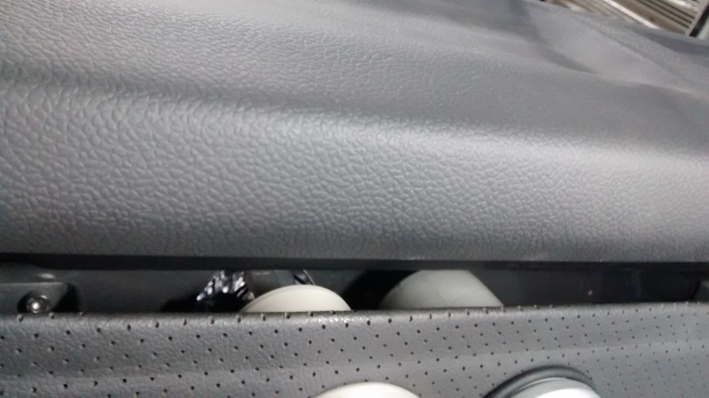

    Ainda fizemos mais um pouco nas portas.
    TOYOTROM a Reforma-img_20181011_150824675.jpgTOYOTROM a Reforma-img_20181011_162541717_hdr.jpgTOYOTROM a Reforma-img_20181011_162325508.jpgTOYOTROM a Reforma-img_20181011_144538582.jpg
    Substituímos essas borrachas "improvisadas" do interruptor pelas d regulagem do capú do UNO.
