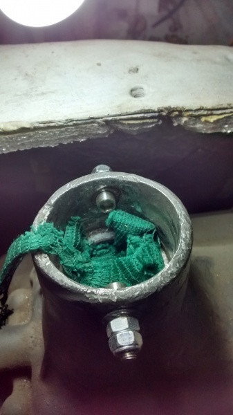

Mas hoje consegui encaminhar essa parte dos passa fios.
Anexo 561318Anexo 561319Anexo 561320Anexo 561321Anexo 561322

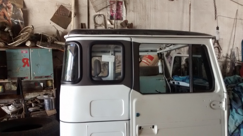

As portas estão assim
Anexo 561323Anexo 561324

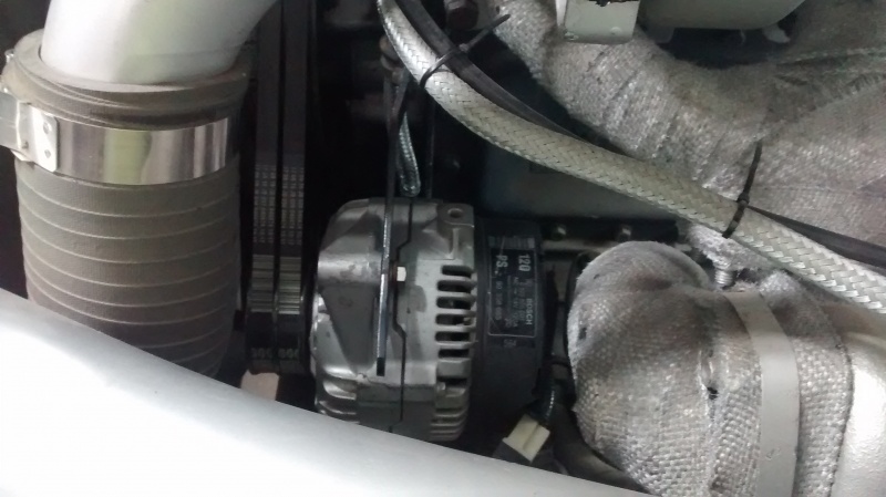

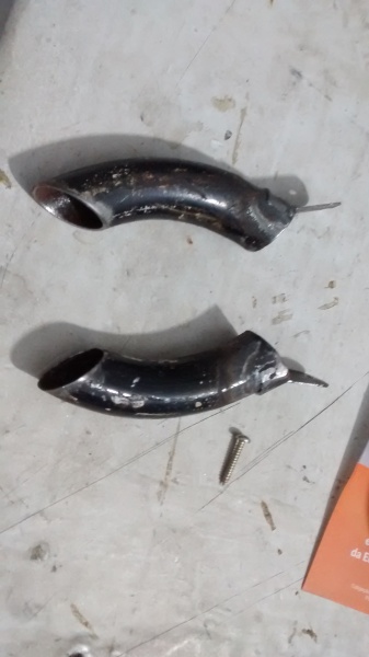

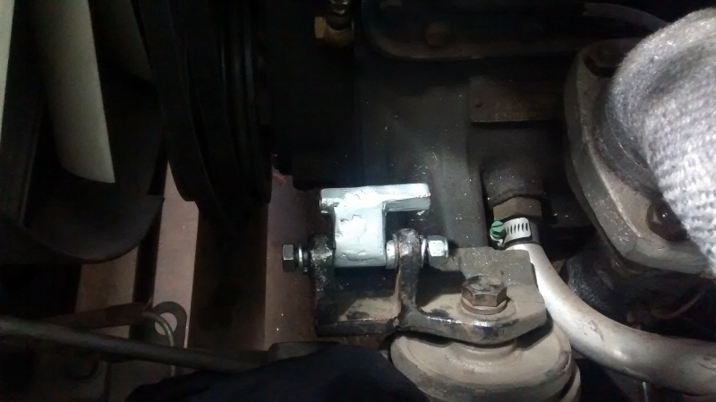

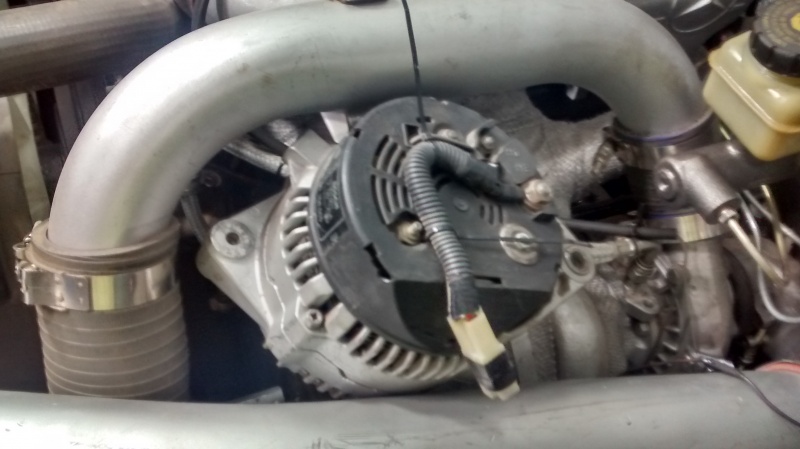

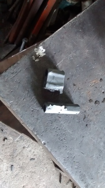

Semana passada funcionamos o carro pra mudar d posição, preciso fazer o mesmo processo na outra porta.
Daí aparece um barulho. Ainda bem q foi agora.

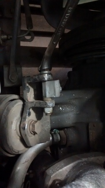

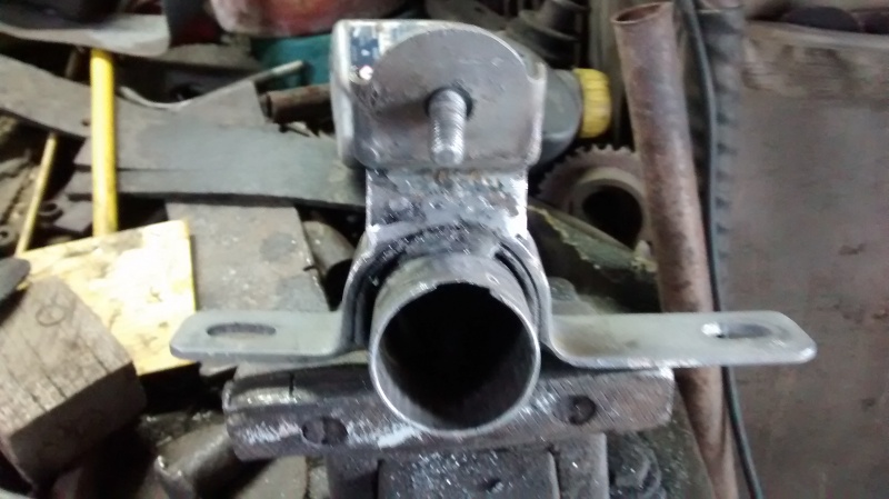

Anexo 561422Anexo 561423quebra o suporte feito p/ o alternador
Anexo 561424Anexo 561425Anexo 561426tinha feito uma solda fraquinha, então pedi pra reforçar e dessa vez não tirei quase nada na hora do acabamento, rsrsrs.
Anexo 561427 Anexo 561428 alternador já d volta no lugar.
Lado bom do acontecido, agora sei q não precisa sair a tubulação para tirar o alternador, kkkkk

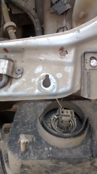

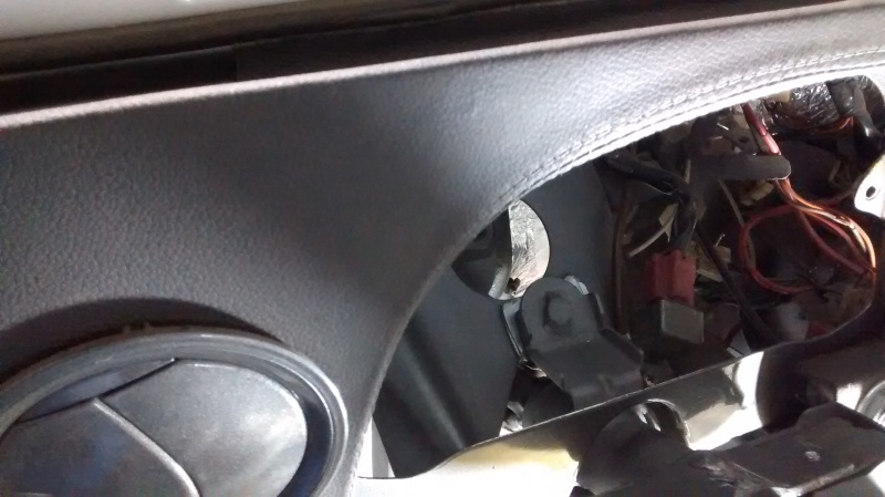

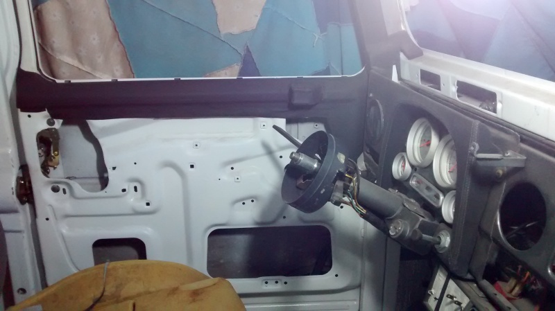

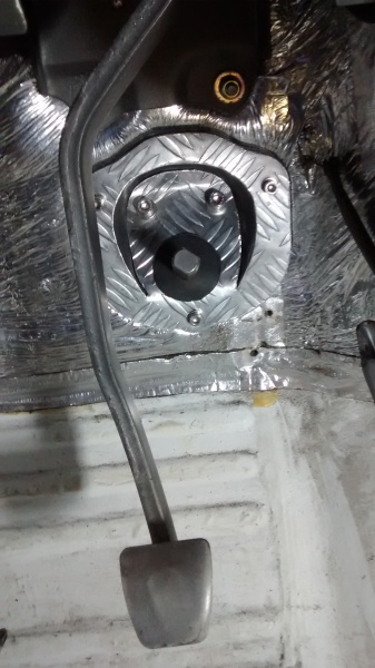

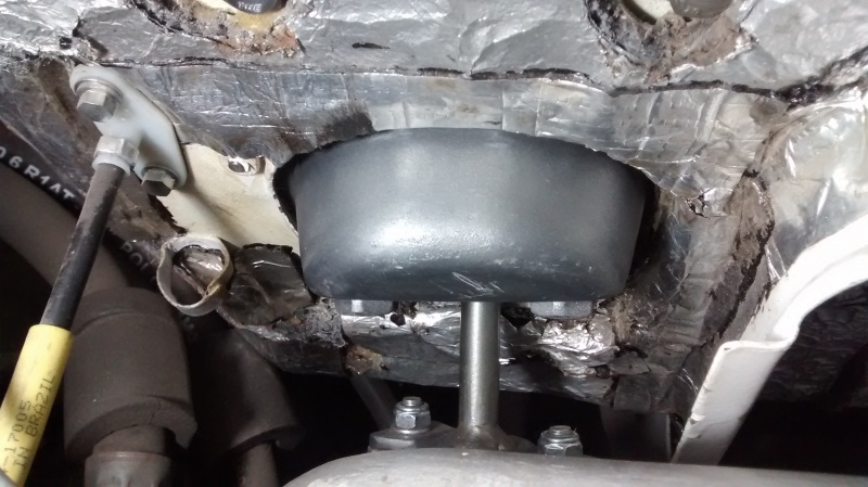

Mais uma semana d reparos por aqui. Desta vez o servo freio vazando AR, quando retiramos, verifiquei q não tinha ficado legal a vedação da coluna direção. Então tive q refazer aquela parte, espero ter resolvido.
Anexo 561741Por aqui da pra ver a brecha. Com o servo não se percebia.
Anexo 561743Anexo 561742Retiramos aquela tampa em alumínio colocamos a orig., daí fizemos uma junção. E montamos um contra poeira com uma tampa d assoalho, q não lembro d q carro, e mais um contra poeira d reparos d embr..
Anexo 561744Anexo 561745Anexo 561746Anexo 561747Anexo 561748Anexo 561749Anexo 561750ficou assim, e assim espero ter resolvido essa parte.

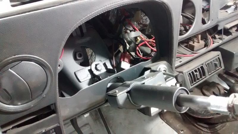

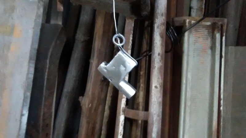

Anexo 561752Anexo 561751colocamos uma chapa e soldamos reforçando essa peça. Havia um certo balanço, a volante oscilava pra cima e pra baixo( dentro da margem d erro). kkkk
Anexo 561753Anexo 561754também trocamos essa chapa interna.

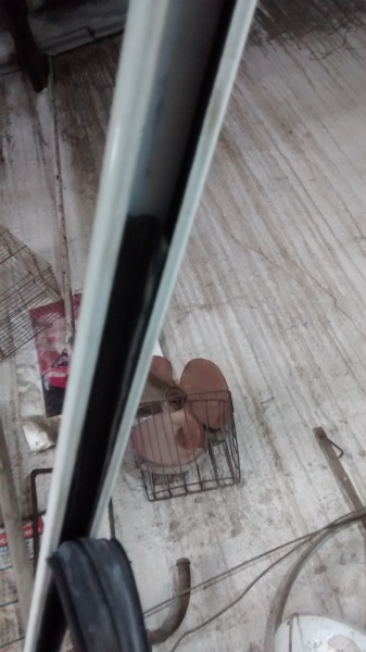

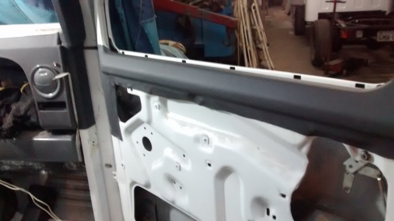

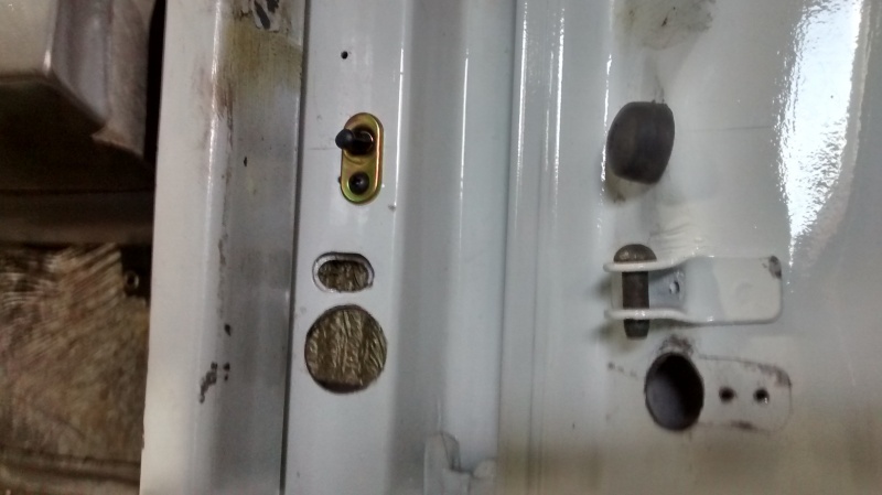

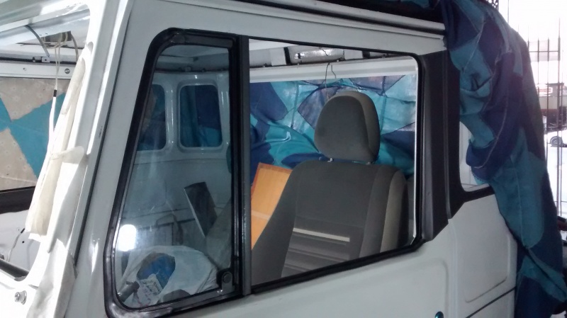

E para completar, hoje trabalhamos mais um pouco nas portas, colocamos os quebra vento, canaletas, pestanas, engenhos, vidros, etccc
Anexo 561755Anexo 561756Anexo 561757Por orientação do Emerson Castilho do grupo toyoteiros (ZAP), colocamos canaletas por baixo para evitar q fiquem entrando quando sobe o vidro.
Anexo 561758

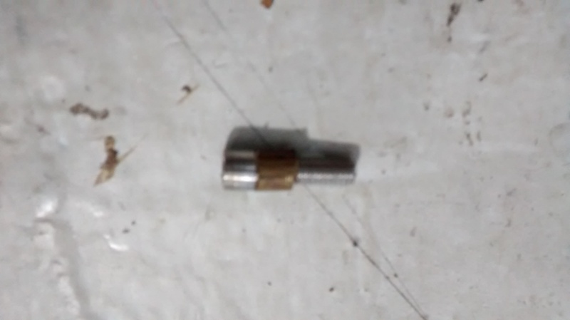

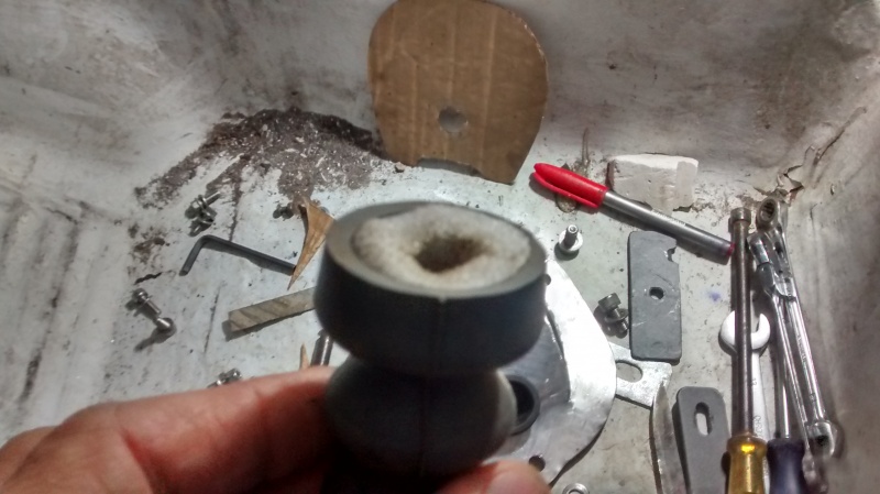

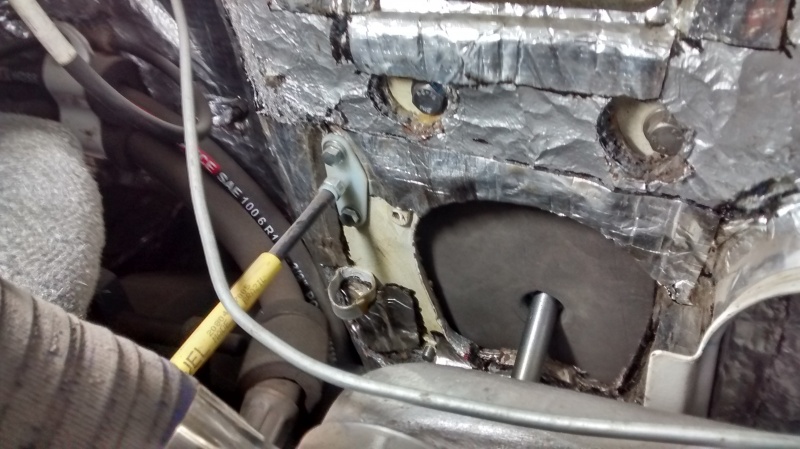

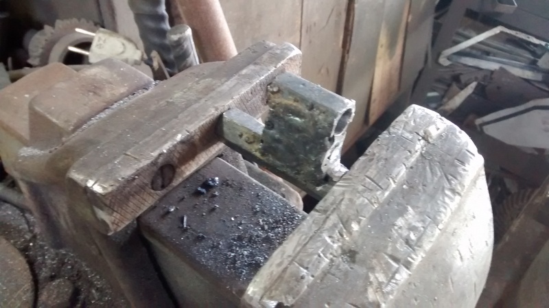

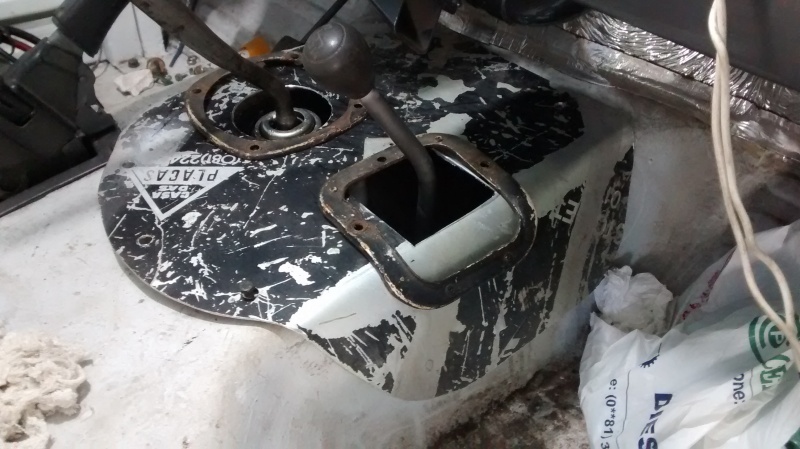

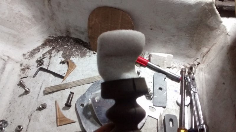

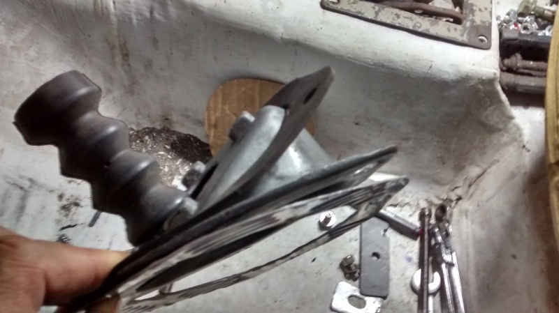

Nesses dias q se passaram trabalhamos nos pinos da lavanca d marchas, (passaram batidos).
Anexo 562023Anexo 562024Anexo 562025Anexo 562026

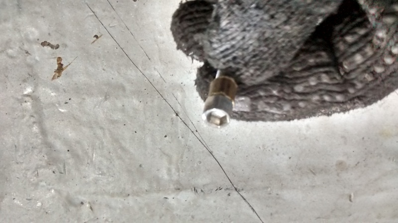

Usamos um parafuso hallen 6mm, e como tinha um pouco d folga montamos uma bucha.

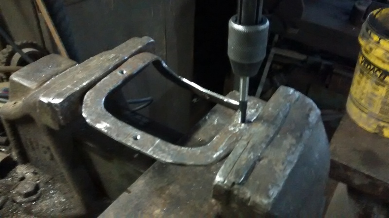

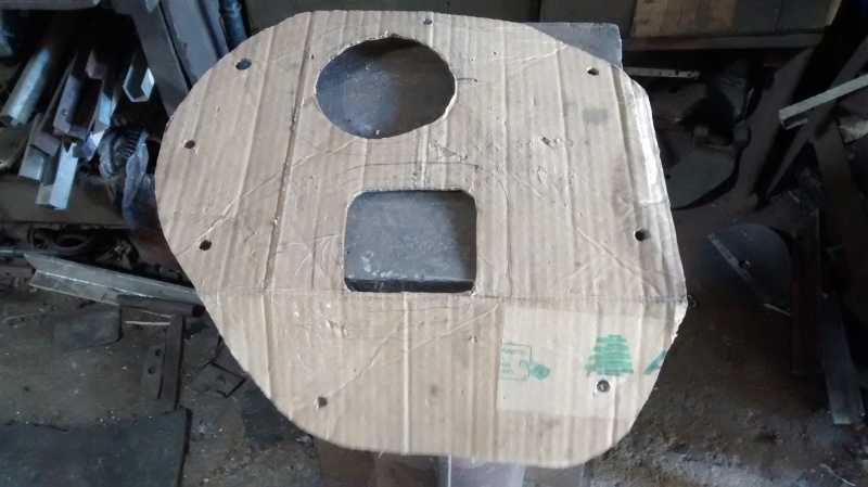

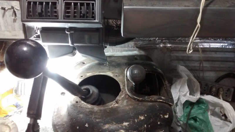

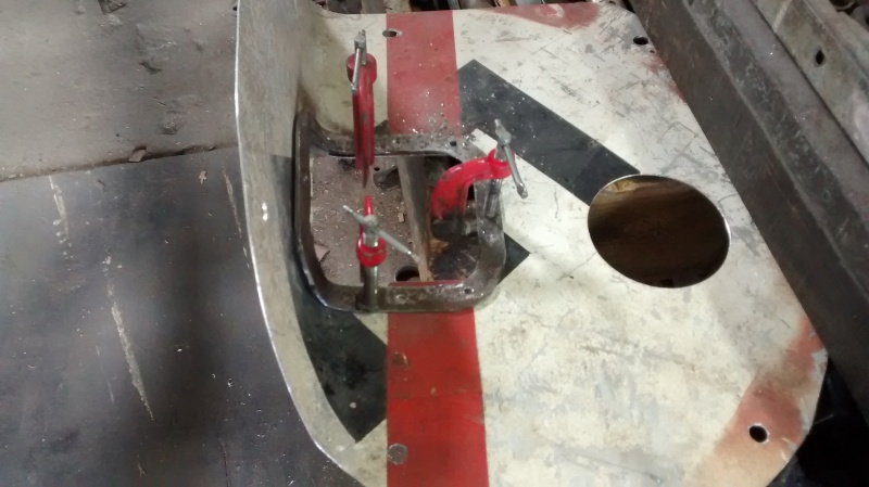

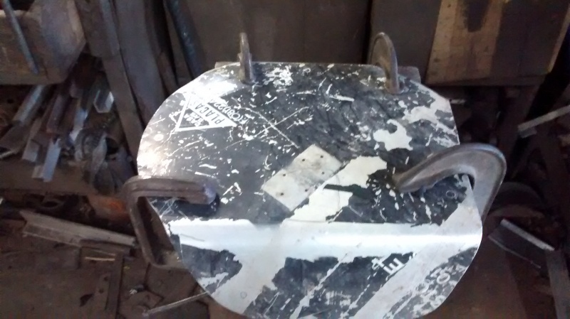

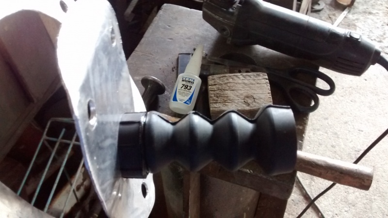

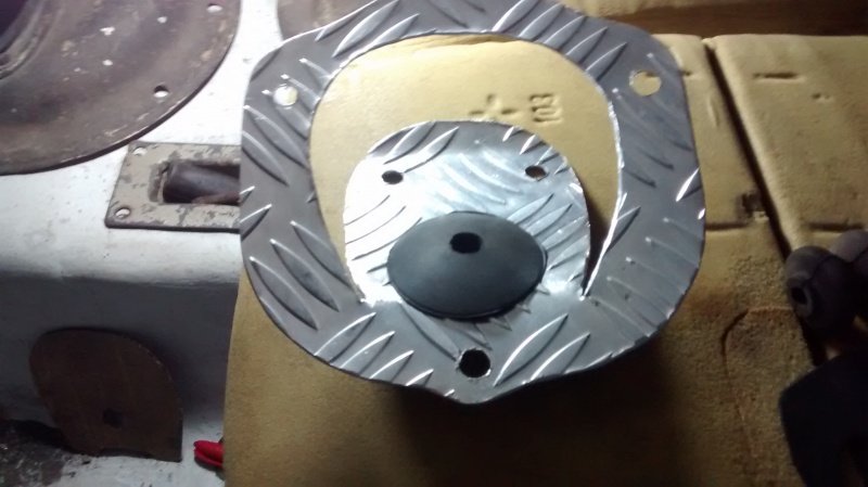

Pela troca da cabine, o centro da CX não alinhou com as alavancas, então achei melhor fazer outra a cortar e soldar toda essa. Lembrando também q pela altura da tampa teria que mexer na alavanca da redução(ficava batendo).
Anexo 562027Anexo 562028
1* passo foi o velho e bom papelão, depois uma doação involuntária d uma vela placa d transito q havia aqui na oficina.
Anexo 562029Anexo 562030Anexo 562031Anexo 562032Anexo 562033Anexo 562034
Ainda falta define qual será a borracha da alavanca para concluirmos.....

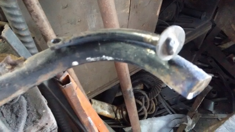

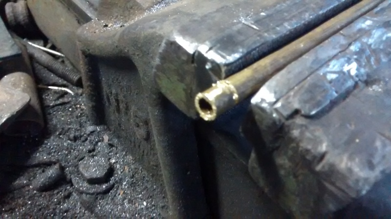

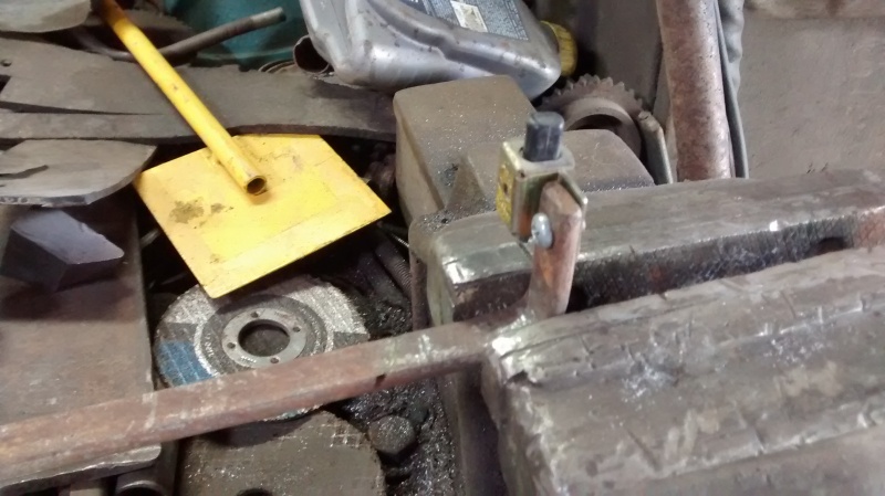

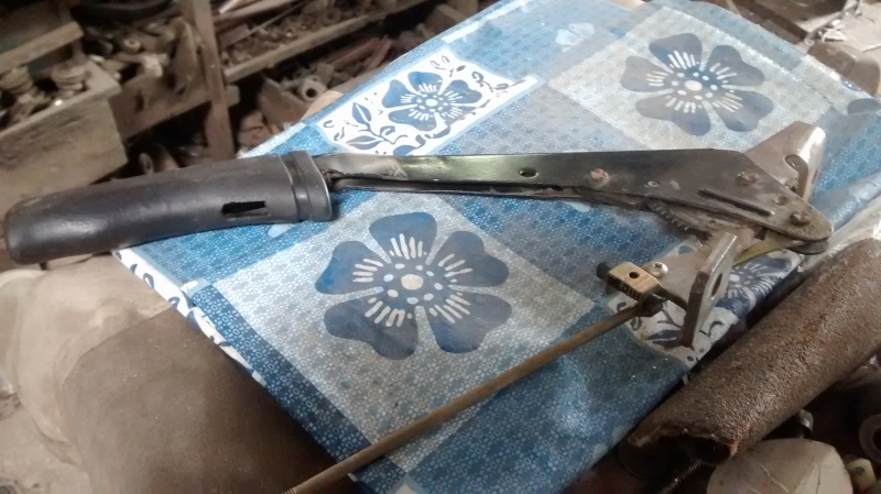

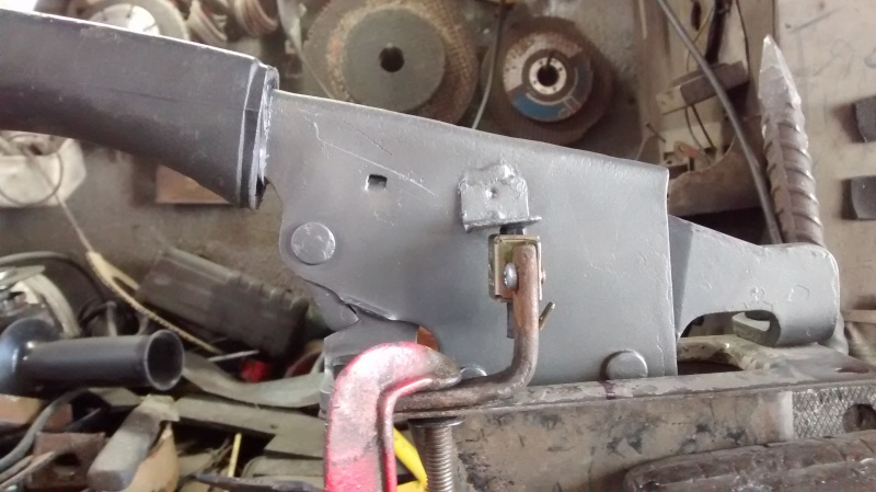

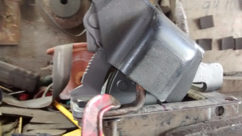

Outra coisa q trabalhamos foi o freio d mão.
Tinha uma alavanca d gol aqui na oficina, então resolvi juntar as duas.
Anexo 562035Anexo 562036Anexo 562037Anexo 562038Anexo 562039
Usamos dela a capa q é + encorpada, tivemos q colocar uma mangueira como bucha prá ajustar, o botão q aperta foi o orig.(a rosca do outro não servi),e também o interruptor.

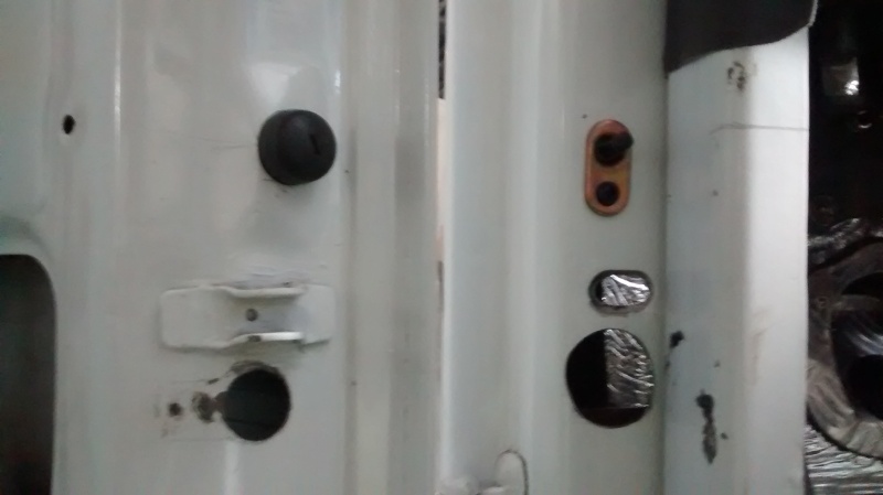

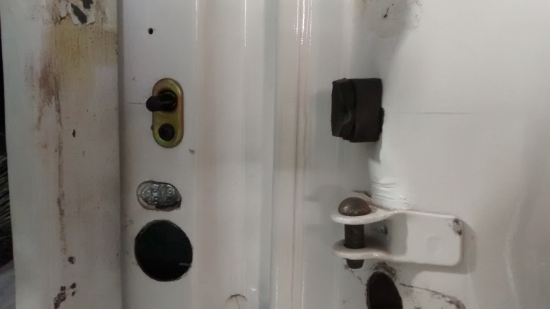

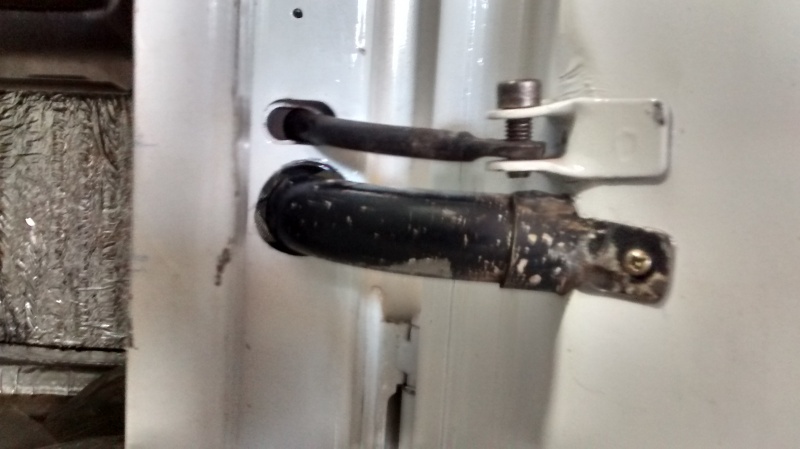

Ainda fizemos mais um pouco nas portas.
Anexo 562040Anexo 562041Anexo 562042Anexo 562043
Substituímos essas borrachas "improvisadas" do interruptor pelas d regulagem do capú do UNO.

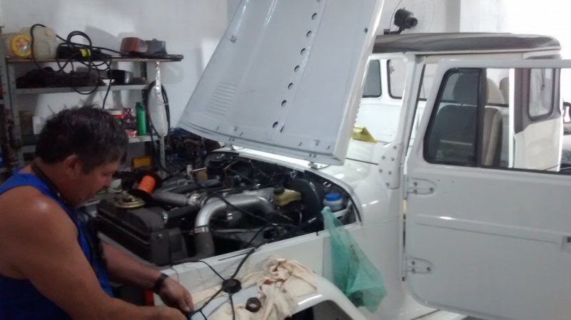

Mais adianto a voçê e os demais colegas q esta semana ela está lá no eletricista, estava tão ancioso q não registrei o momento da saída, rsrsrs
Anexo 562979Anexo 562980
