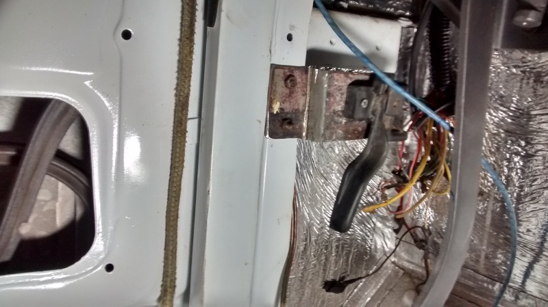

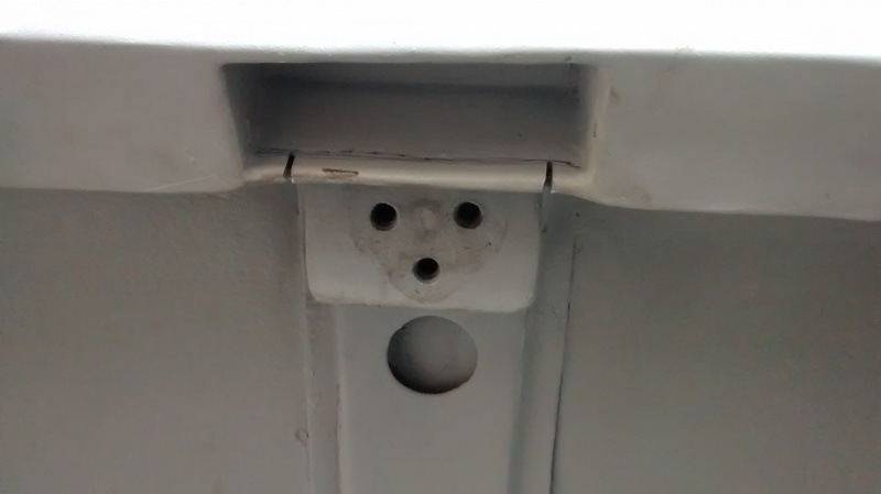

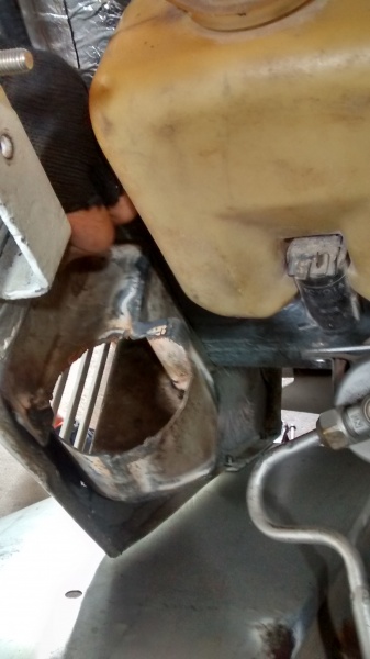

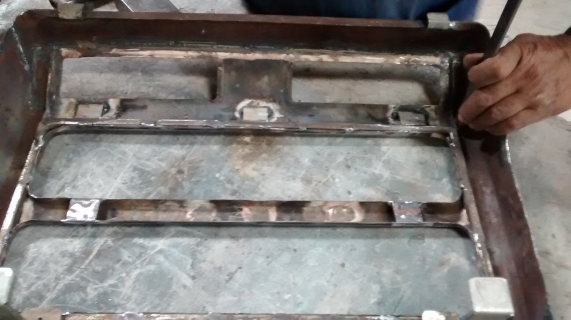

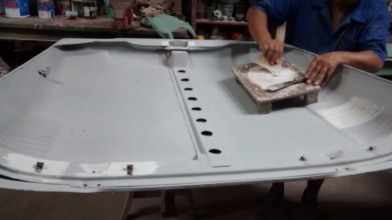

Anexo 556685Anexo 556686No capu foi preciso rebaixar mais um pouco nesse ponto, ainda estava pegando na fechadura, limitando a regulagem.

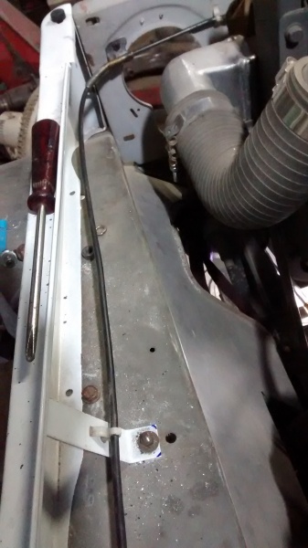

Anexo 556687também soldamos outras chapinhas para prender a mangueira q joga agua no parabrisa.

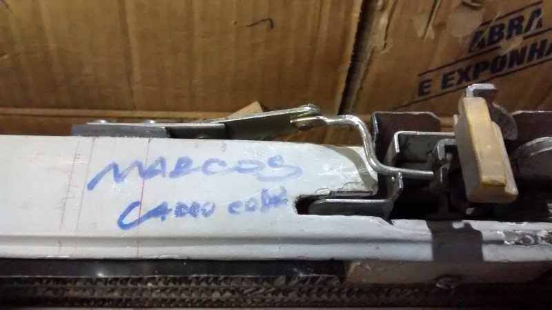

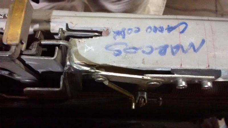

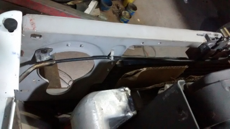

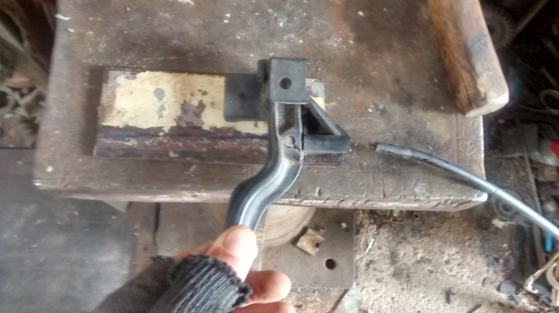

Cabo de abrir o capu......
Anexo 556688Anexo 556689usamos um cabo do monza

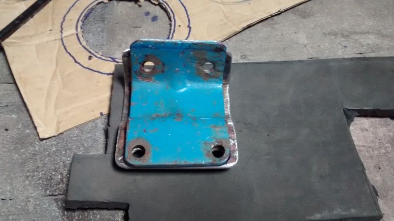

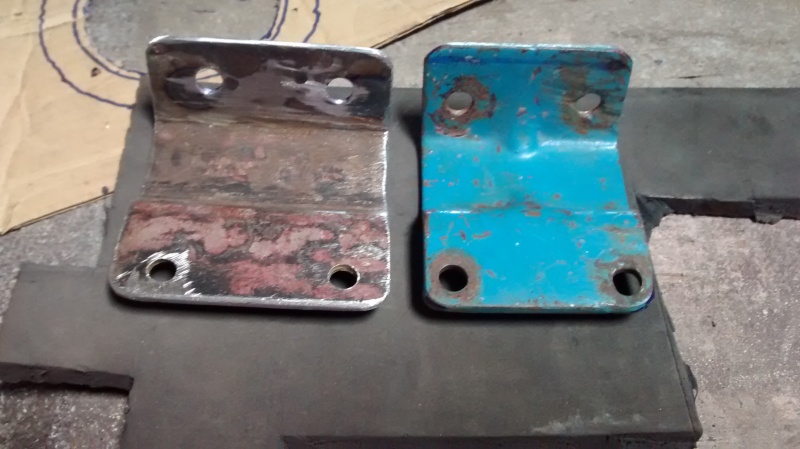

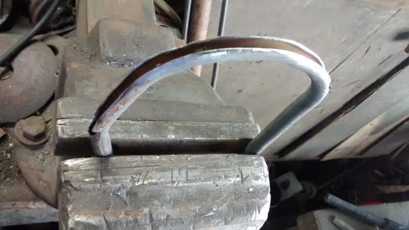

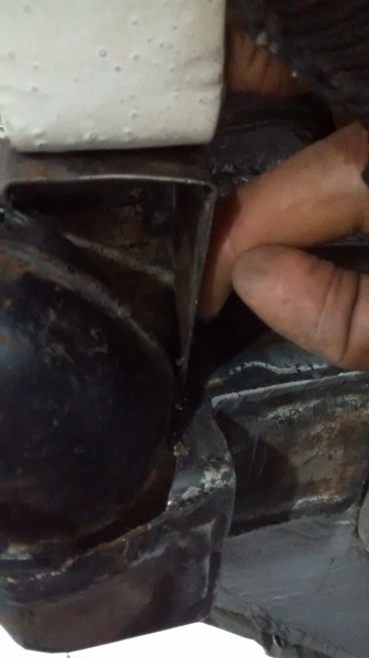

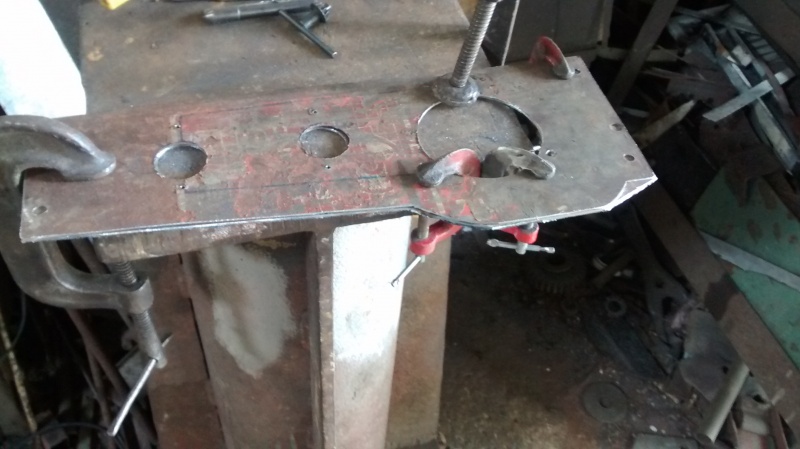

Anexo 556695Anexo 556698abrimos um cano d freio prá fazer essa peça q esta na lateral prox. ao farol.Anexo 556696
Anexo 556697Anexo 556699no restante foi usado partes d uma fechadura d porta.

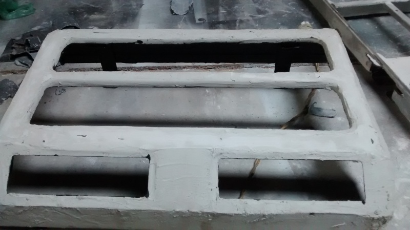

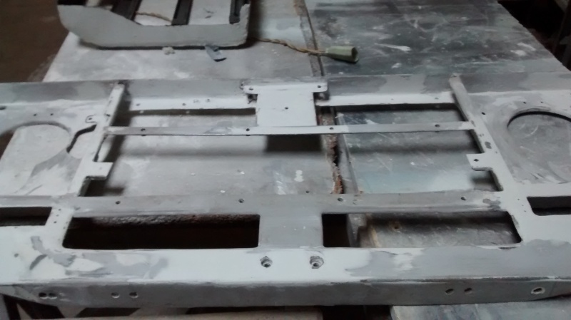

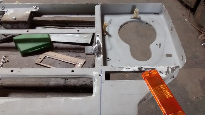

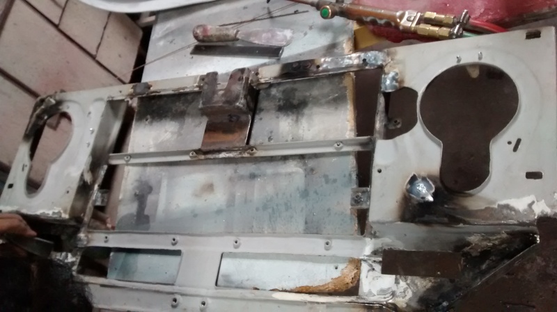

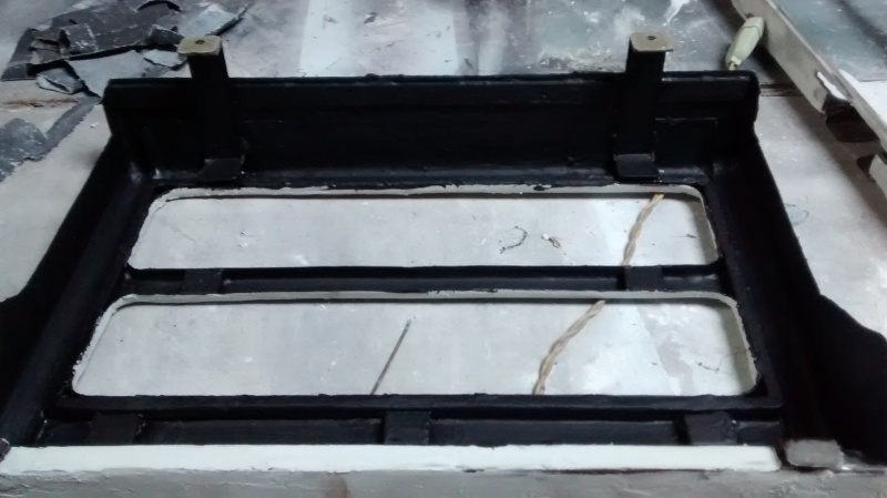

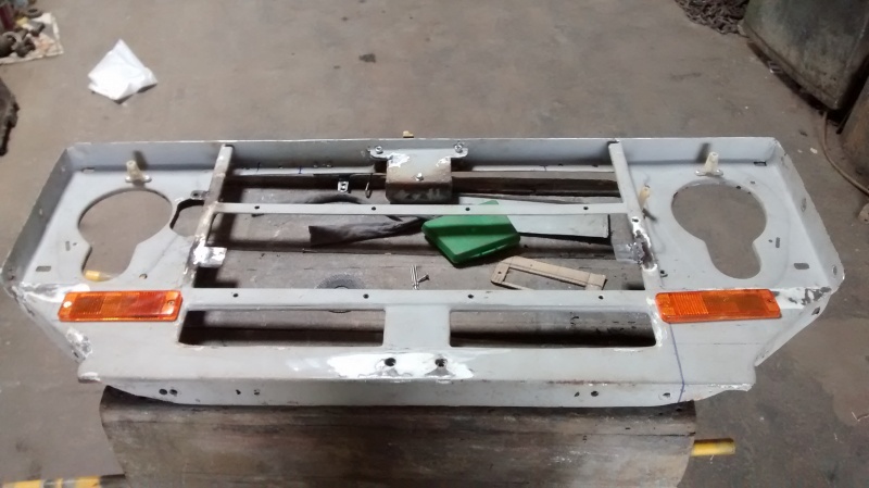

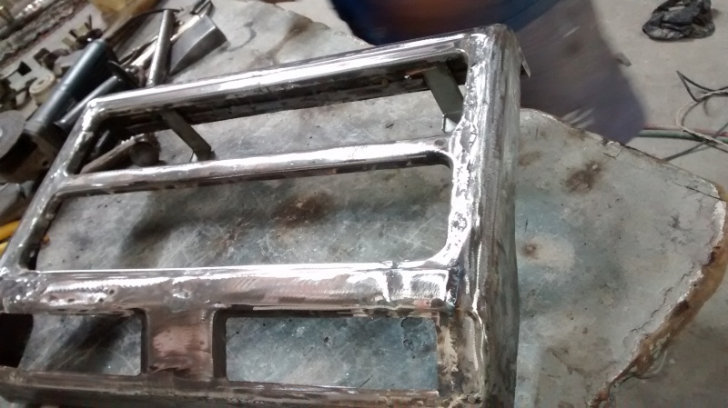

Grade e sub grade....
Anexo 556700Anexo 556701abrimos o lugar dos piscas

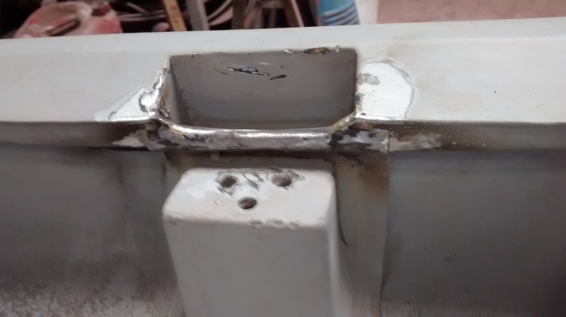

Anexo 556702Anexo 556703foi soldado uma chapa no centro, reforçando onde fica a fechadura
Anexo 556704Anexo 556705Anexo 556706Anexo 556707agora estão na fase d acabamento.

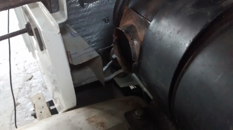

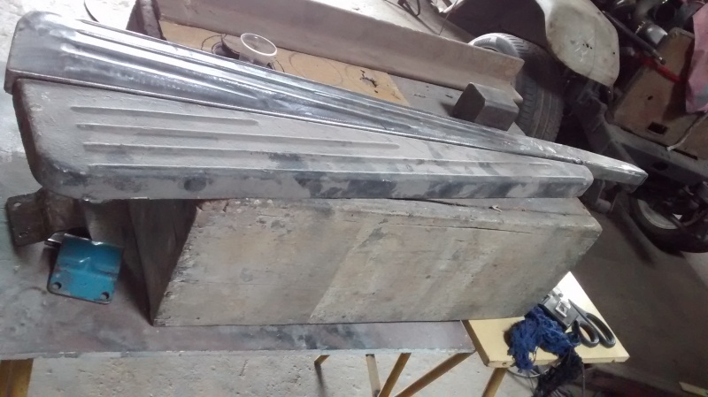

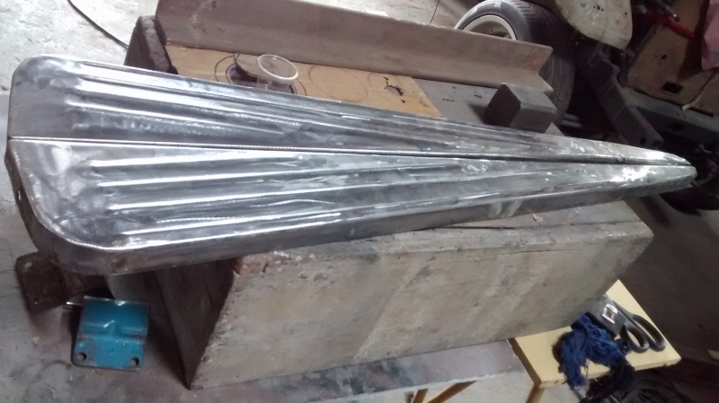

Anexo 556863Anexo 556864Anexo 556865começamos aumentando os estribos.
Anexo 556866Anexo 556867fizemos um suporte mais largo, vai ficar igual ao centro da subgrade Anexo 556868

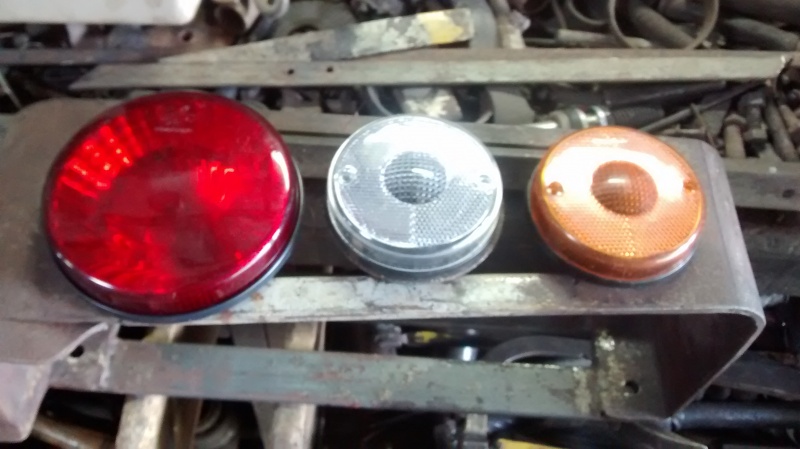

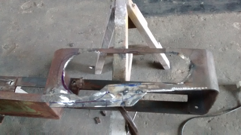

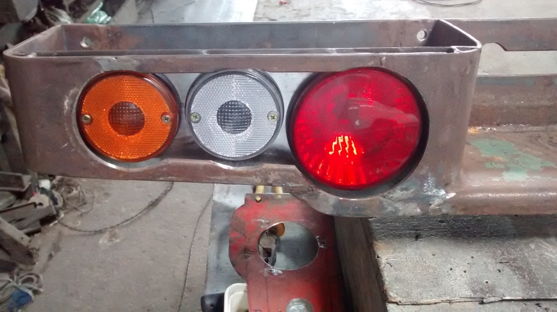

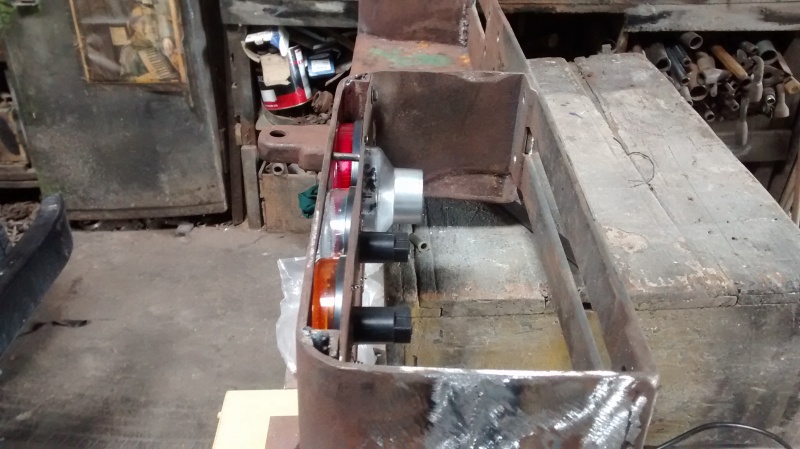

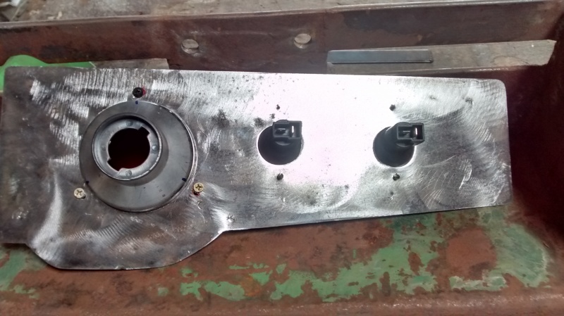

Depois foi o parachoque tras.
Anexo 556869Anexo 556870começou assim, depois optamos por imbutir.
Anexo 556871fizemos uma chapa para fixar as lanternas, que vão ser parafusadas numas cantoneiras soldadas na parte interna Anexo 556872Anexo 556873

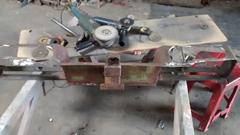

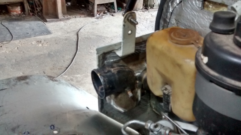

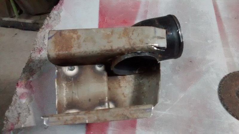

Dando seguimento ao parach.

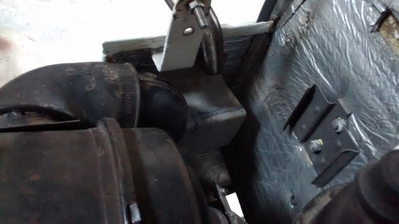

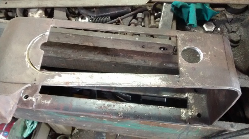

Anexo 557469Anexo 557470Anexo 557471Anexo 557472Anexo 557474essa parte de cima será fechada com chapa de aluminiu.

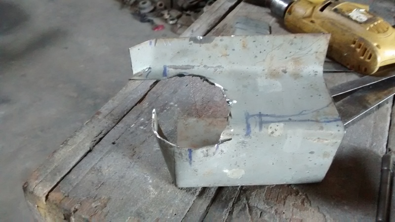

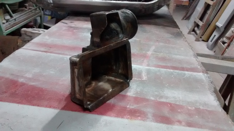

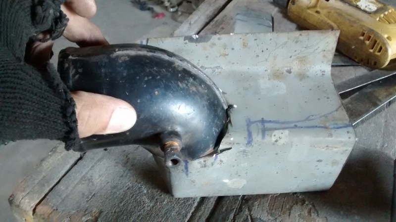

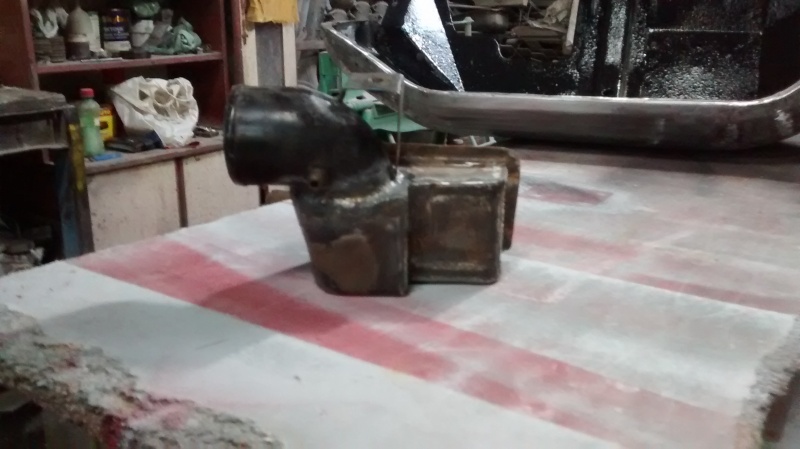

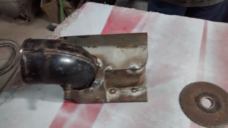

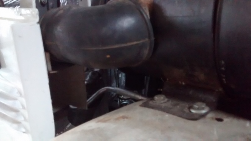

Também trabalhamos na parte do filtro.Para aproveitar essa entrada de AR, foi feito uma peça(ferro d passar a moda antiga RSRSR)
Anexo 557475Anexo 557476Anexo 557477Anexo 557478
Anexo 557479Anexo 557480Anexo 557481
Então....

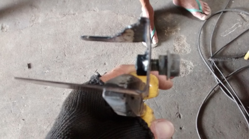

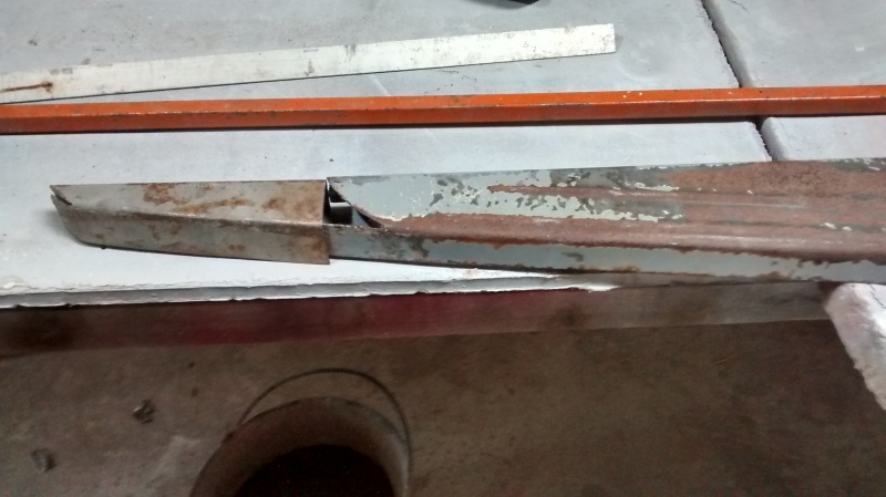

Anexo 557482Anexo 557483Anexo 557484Anexo 557485
Essa peça fica soldada na parte d cima e paraf. no suport. do amort.Anexo 557486Anexo 557487Anexo 557488Anexo 557489
