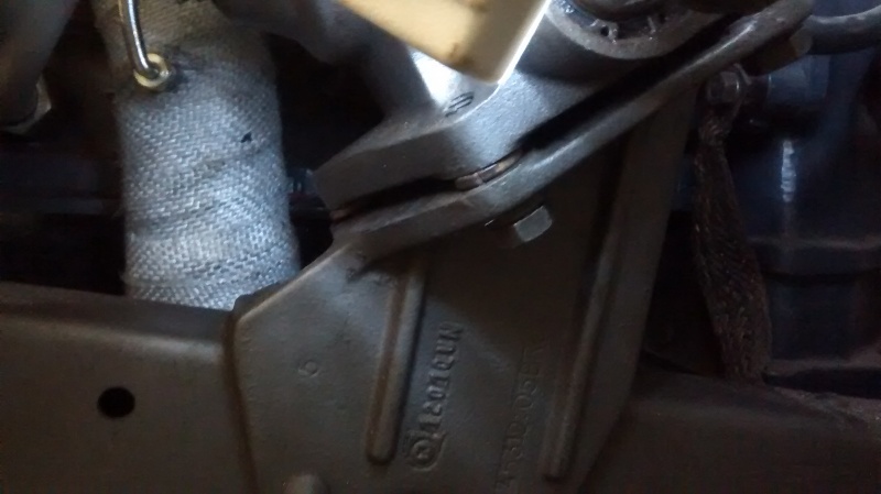

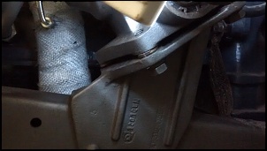

    Aproveitando antes d montar a frente.....
    calcei a cx. c/ arruelas e conseguir distanciar um pouco mais a balaca dessa parte d aluminiunTOYOTROM a Reforma-img_20180502_100208363.jpgAnexo 558135estava muito prox.Anexo 558136pra poder alinhar, foi preciso mexer um pouco nessa parte q tá marcada Anexo 558137
    Estou aguardando um hard disc q comprei via M L, pra concluir essa parte do volante.

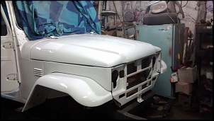

    Também começamos a montar a frente
    Anexo 558138TOYOTROM a Reforma-img_20180504_150826343_hdr.jpgTOYOTROM a Reforma-img_20180503_165941965.jpg foi tudo isso q conseguimos por essa semana.
