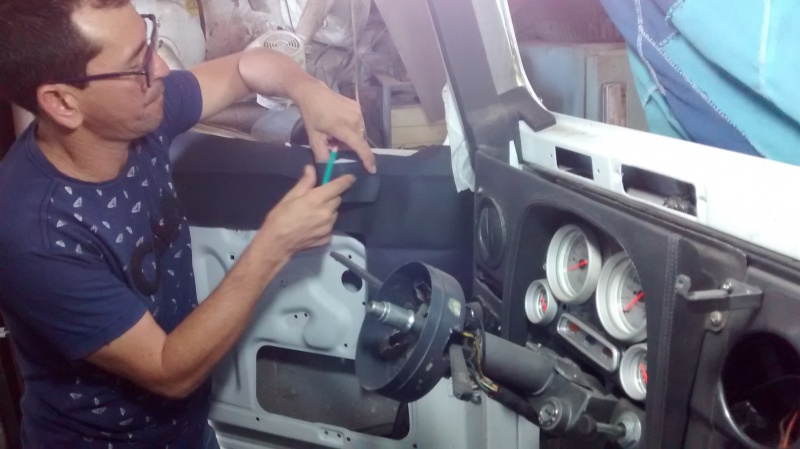

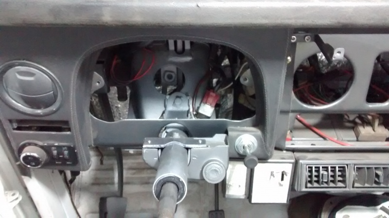

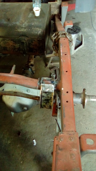

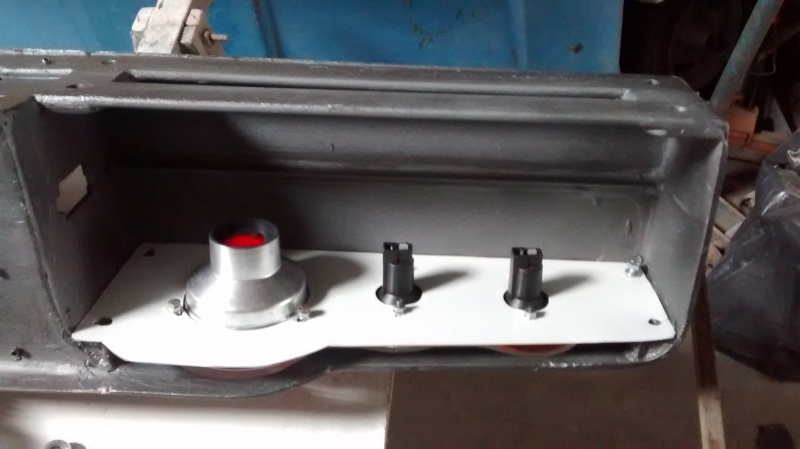

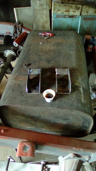

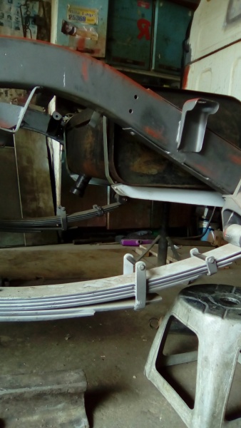

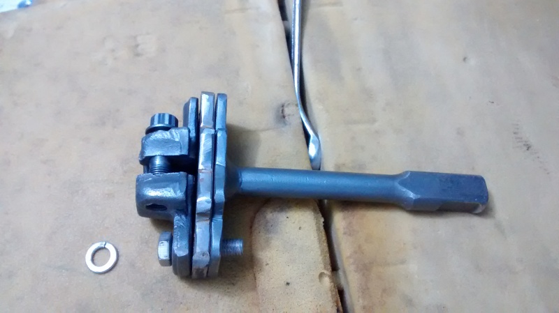

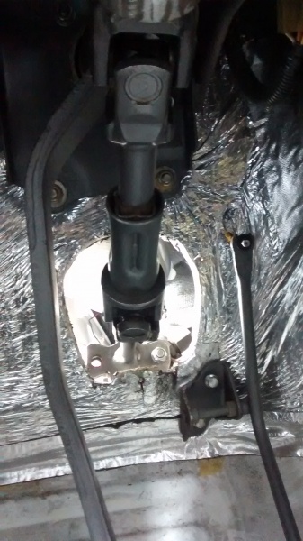

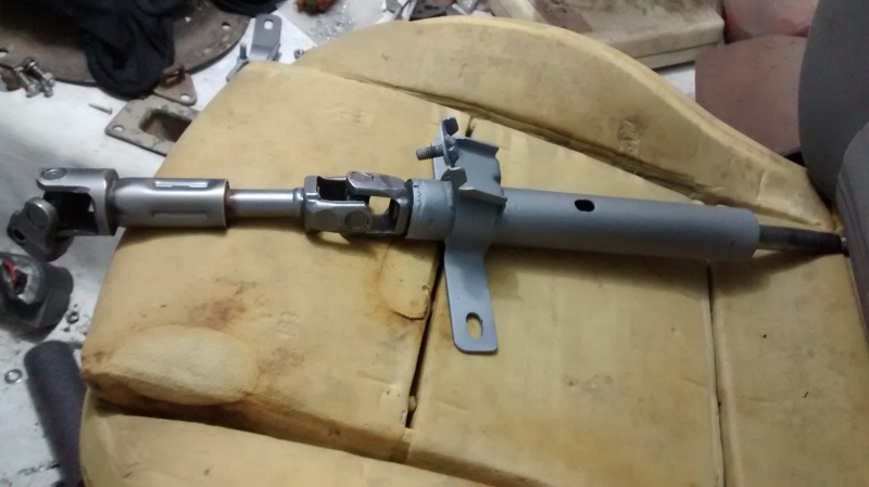

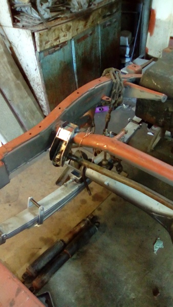

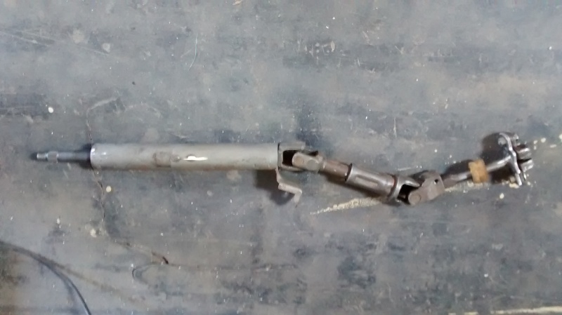

Então, sobre a coluna direção, não estava ficando legal com a coluna orig., não estava boa a posição d dirigir (muito alta), daí pegamos duas colunas da chevr. q tem aquelas articulações e fizemos uma menor, ficou bom q o frezado encaixa legal a bucha q faz a redução (na col. orig. teria q cortar e soldar esse outro frezado) pra pegar a volante.
Anexo 560397Anexo 560398Anexo 560399Anexo 560400Anexo 560401Anexo 560402Anexo 560403 esse foi o andamento, outra coisa boa é q ficaram 02 rolamentos na coluna d direção. Um em cada extremidade.
Bom, assim q possível tem mais.
