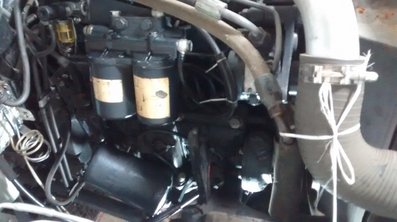

Ano passado apareceu mais um probleminha, a band começou a pegar AR, mexemos numa coisa e outra até q tivemos q trocar a bombinha inferior(tivemos q desmontar um montão d coisa) tristei.rsrsrs
Anexo 563611Anexo 563612tivemos q tirar compressor do AR, braço do motor, etccc

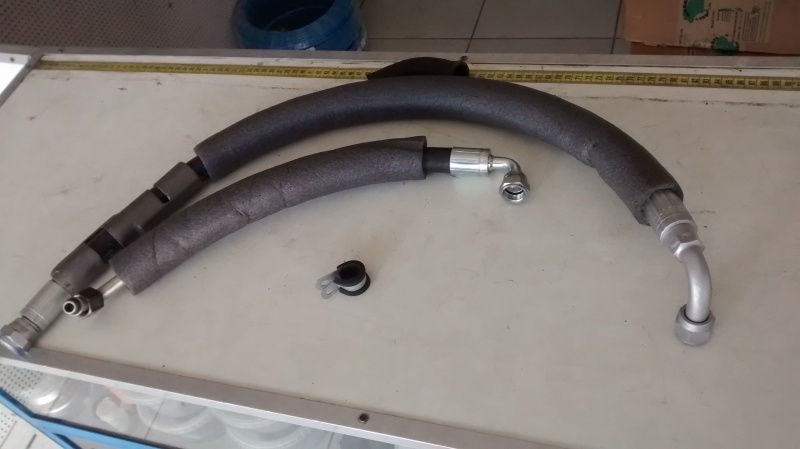

Daí aproveitei e mandei fazer 01 mangueira q precisava para o AR, e trocamos outras conexões e já revestimos as mangueiras para isolar melhor.
Anexo 563613Anexo 563614Anexo 563615Anexo 563616Anexo 563617Anexo 563618Anexo 563619 nessa parte ficou assim, as mangueiras já conectadas em definitivo(assim espero),rsrsrs. Ainda falta levar pro rapaz q mexe com isso.

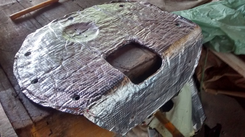

Como tiramos a tubulação e filtro,(q só voltam quando o rapaz concluir o AR) fizemos uma tela pra turbina.
Anexo 563687

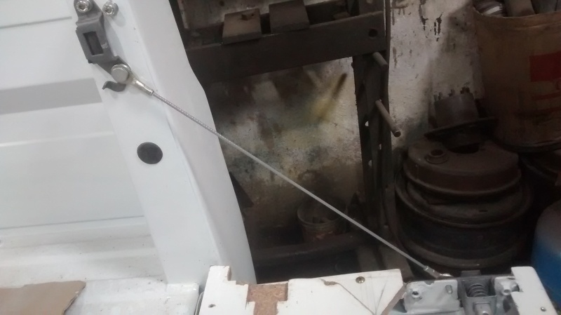

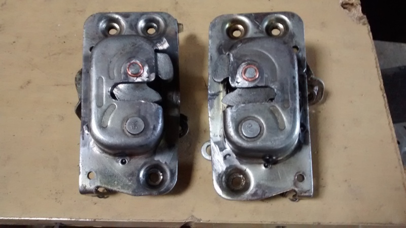

Anexo 563688As fechaduras q mandei reformar e já foram pintadas e instaladas.
Anexo 563689Anexo 563690Anexo 563691

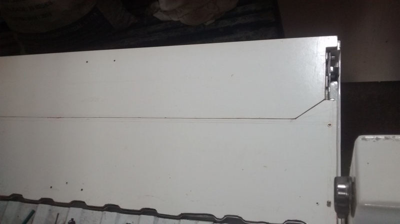

A tampa da cx ficou assim.

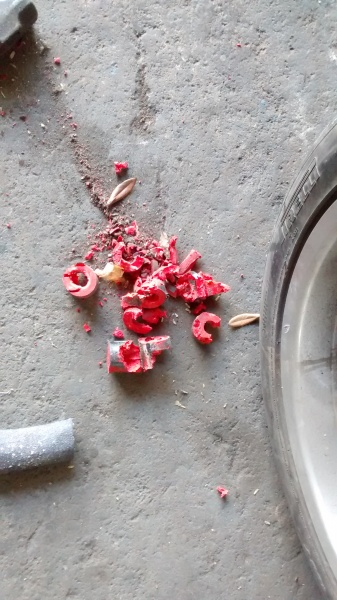

Eu não sei o q aconteceu com as buchas q coloquei (aquelas vermelhas), se desmancharam antes de rodarem, tivemos q trocar daí pedi pra um colega q trabalha com borrachas fazer

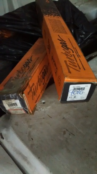

Anexo 563711amortecedores gl 12343 ranger

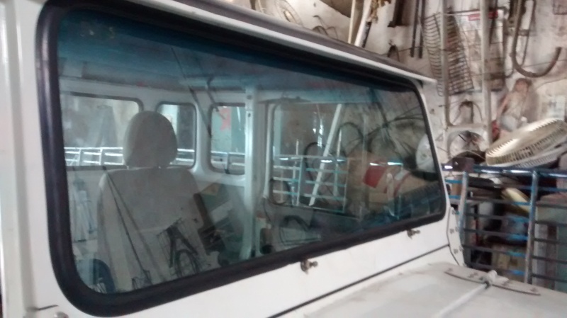

Anexo 563714por fim o parabrisa.

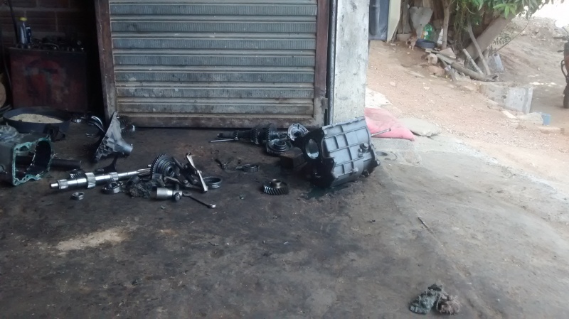

Desde q mandei revisar a cx d marcha em 2017, aqui na cidade mesmo, não ficou entrando as marchas legal, porém, ainda não estávamos precisando, daí começamos a nos deslocar com ela e foi se agravando, sexta passada reboqueia para o Brejo até a oficina do DEMA, e lá o Marinho já conhecido d muitos aqui, fez a revisão.....
Anexo 564104Anexo 564105Anexo 564106Anexo 564107 Nessa ultima da pra ver o furo na tampa(q ainda não tinha)pra passar o óleo.

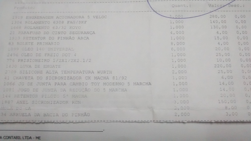

O problema estava na engrenagem acionadora d 5 vel., estava montado com uma d 4, daí não casava as marchas, foi trocado uma luva d engate q estava gasta, e foi sangrado o primário("ainda bem"). Também foi substituído os anéis sincr. por uns d marca melhor, uns rolamentos q apesar d estarem bons não eram orig., e algo mais, bom, o importante é q ficou novo d novo. E o melhor, terminou o serviço as peças q foram substituídas voltam com voçê.
Anexo 564108a quem possa interessar!!!!

Meu amigo, pelo visto você já montou a caixa, mas quero sugerir que você utilize o óleo certo para ela (que creio ser o 85w90).
De toda forma, se não conseguir o óleo original, use o SAE 90 GL4, por que agora, pelo que entendi, as caixas de câmbio e tração estão se comunicando (óleo passando de uma para a outra, correto?)... daí o GL5, segundo li aqui no fórum, pode (eu disse pode, não VAI) agredir os sincronizadores ao longo do tempo.
Abraço!
Salve salve Titanium ...
Pois é, já veio rodando, e infelizmente os meninos lá falam q o óleo 90 é muito fino e coisa e tal, eles utilizam o 140.
Vou guardar essas recomendações e numa próxima revisão fazer essas observações .

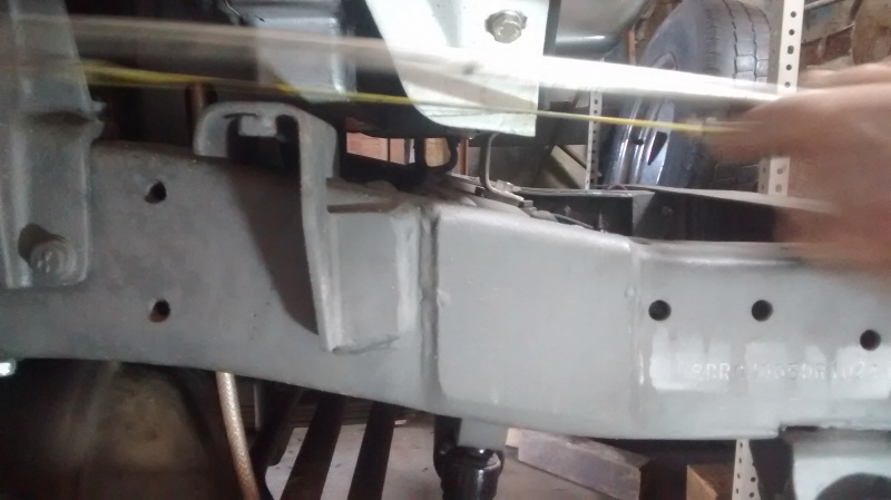

Anexo 573486Anexo 573487Anexo 573488e cortamos essa ponta do paralama esquerdo q estava desalinhado.
