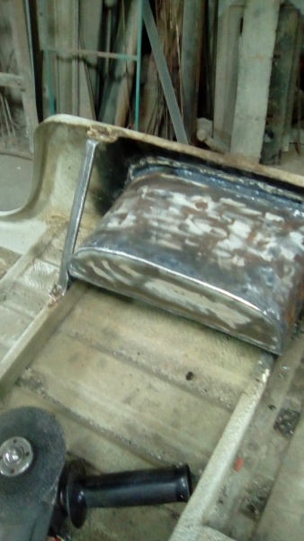

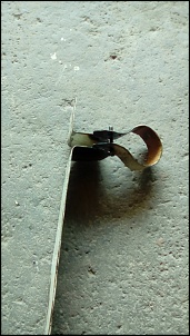

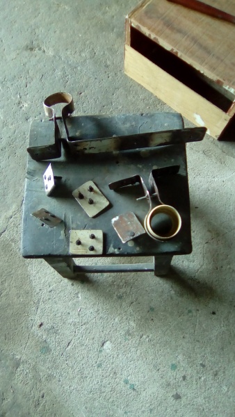

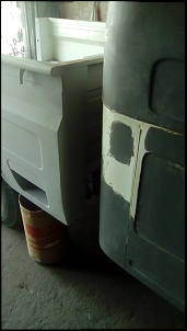

    Semana passada, foi trabalhado mais um pouco no caixote.
    Visto q o tanque mudou d lugar (quando tiver oportunidade eu mostro),fizemos uma gaveta pra guarda o macaco.
    TOYOTROM a Reforma-img_20161201_085409.jpgTOYOTROM a Reforma-img_20161201_085442.jpgTOYOTROM a Reforma-img_20161201_085659.jpgTOYOTROM a Reforma-img_20161201_113425.jpg
    TOYOTROM a Reforma-img_20161208_090712.jpgTOYOTROM a Reforma-img_20161207_143947.jpgTOYOTROM a Reforma-img_20161208_112110.jpgTOYOTROM a Reforma-img_20161213_140719.jpgChico montando o quebra cabeça
    TOYOTROM a Reforma-img_20161216_153843.jpgTOYOTROM a Reforma-img_20161219_182931.jpgTOYOTROM a Reforma-img_20161219_182913.jpgBom, depois de aplicado um banho de borracha e mais um produto q não lembro o nome ficou assim .
    Abraços e Paz.

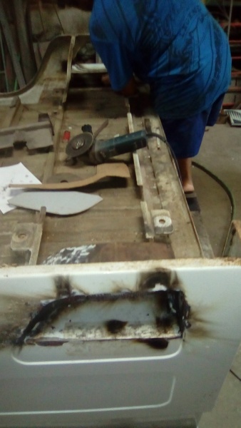

    Esses dias estamos trabalhando na carroceria.Eu tinha comprado os estribos da Saveiro,TOYOTROM a Reforma-20160212_202833.jpg mas ia ficar disconforme , Então fizemos os estribos direto na lata, aproveitando os contornos já existente ,tá ficando bom (eu acho)rsrsrs
    Acredito q quando chegar d viagem tenha mais coisas prontas.
    TOYOTROM a Reforma-img_20161216_144926.jpgTOYOTROM a Reforma-img_20161216_161246.jpgTOYOTROM a Reforma-img_20161220_155045.jpg

    TOYOTROM a Reforma-img_20161220_155109.jpgTOYOTROM a Reforma-img_20161221_153135.jpgTOYOTROM a Reforma-img_20161227_150925.jpgFoi tomando formaTOYOTROM a Reforma-img_20170104_105116.jpge ficou assim.

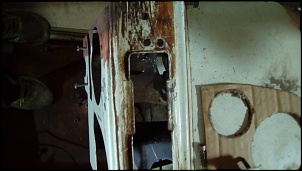

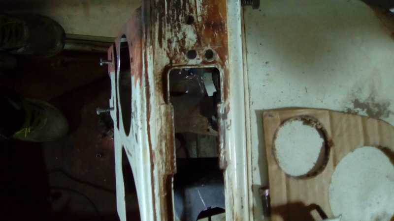

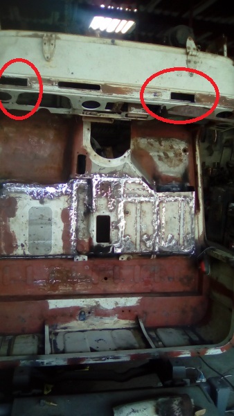

    TOYOTROM a Reforma-img_20161213_140719.jpg aproveita e tapa esses dois buracos só servem pra entrar água, são da ventilação forcada, acredito que vai instalar ar condicionado.. dai não precisa do desembaçador ( que e uma bosta)
    Olá Dudu...Tudo bom

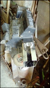

    Vamos usar sim ar cond. de certa forma esses buracos vão ficar fechados, a borracha esponjosa q vamos usar só tem a passagem do varão limpador ,porém nós pretendemos levar o ar da evaporadora q vai ficar em baixo do cofre(porta luvas)até a cx. central e dela distribuir através de tubulações até as laterais ,pra isso criamos algumas peças pra fixar as tubulações(q ainda estão em protótipos).E também pra levar o ar pra cx.central.
    TOYOTROM a Reforma-img_20160902_111418.jpgTOYOTROM a Reforma-img_20160901_154000.jpgTOYOTROM a Reforma-img_20160902_152833.jpgTOYOTROM a Reforma-img_20160818_090941.jpgTOYOTROM a Reforma-img_20160818_120846.jpgTOYOTROM a Reforma-img_20160824_134408.jpgTOYOTROM a Reforma-img_20160824_135158.jpgAlgumas fotos pra tentar explicar melhor.
    TOYOTROM a Reforma-img_20160824_171051.jpgNessa aqui, o protótipo da tubulação (ao fundo) ,pretendemos fazer la em mangueira de irrigação 1"1/2 , e o difusor usamos da amarok (e demais Volks).
    Quando tiver oportunidade coloco mais detalhes.
    Alguma duvida estou por aqui.
