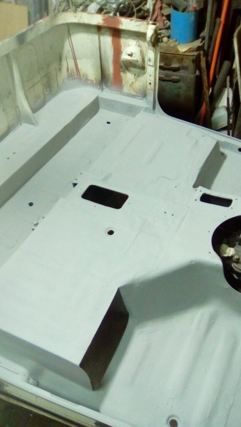

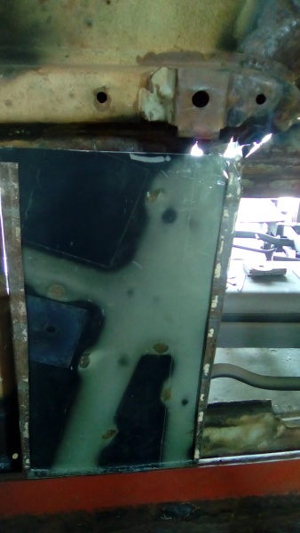

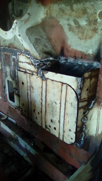

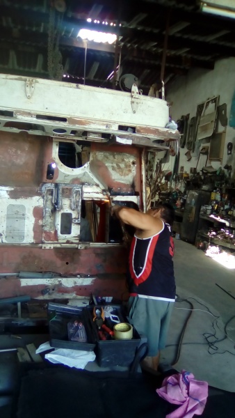

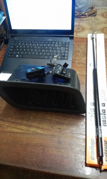

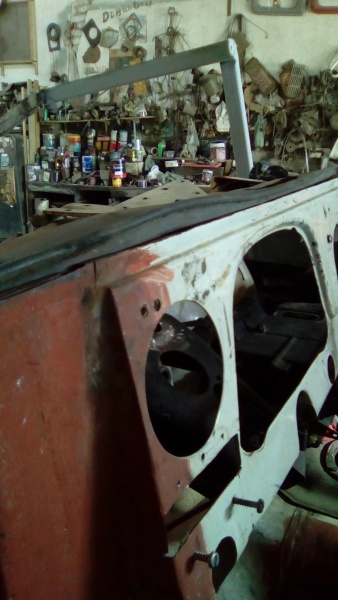

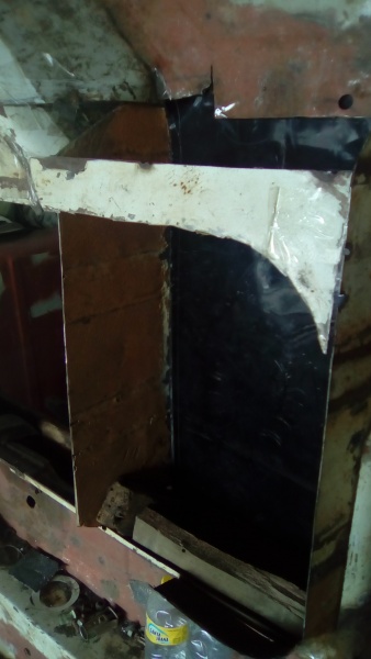

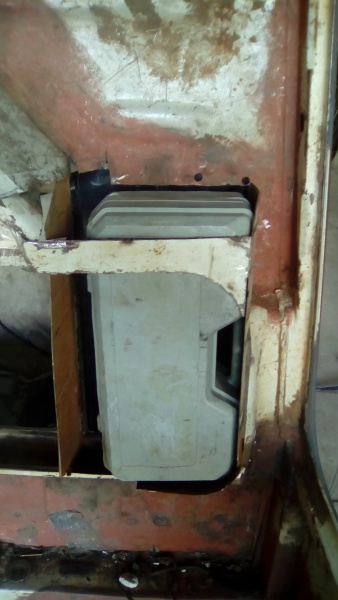

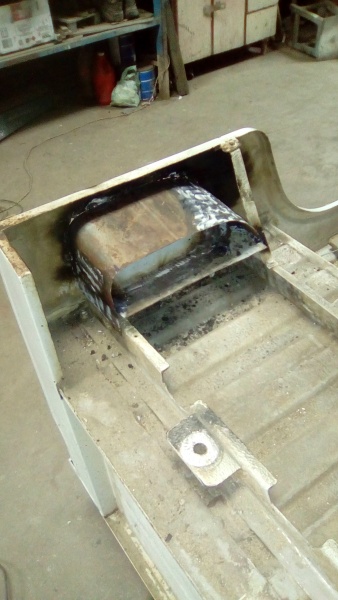

Semana passada, foi trabalhado mais um pouco no caixote.
Visto q o tanque mudou d lugar (quando tiver oportunidade eu mostro),fizemos uma gaveta pra guarda o macaco.
Anexo 540952Anexo 540953Anexo 540955Anexo 540956

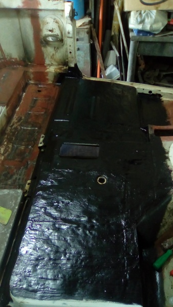

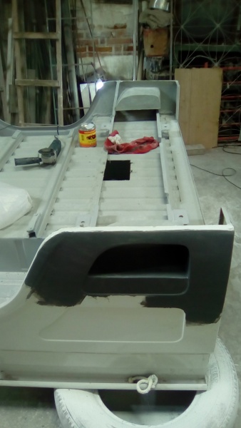

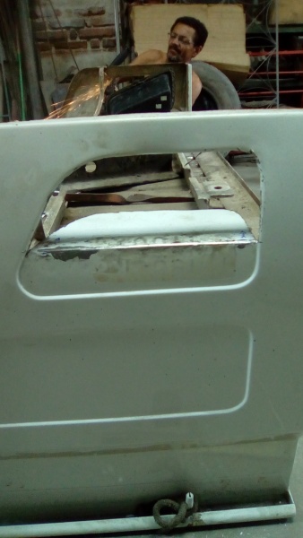

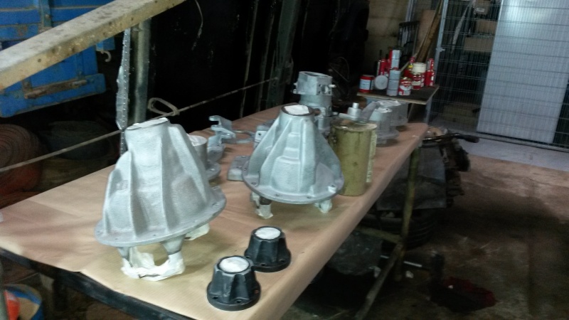

Anexo 540958Anexo 540957Anexo 540959Anexo 540960Chico montando o quebra cabeça

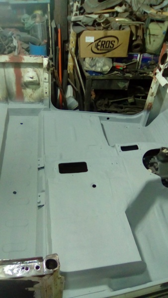

Anexo 540961Anexo 540962Anexo 540963Bom, depois de aplicado um banho de borracha e mais um produto q não lembro o nome ficou assim .
Abraços e Paz.

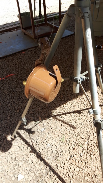

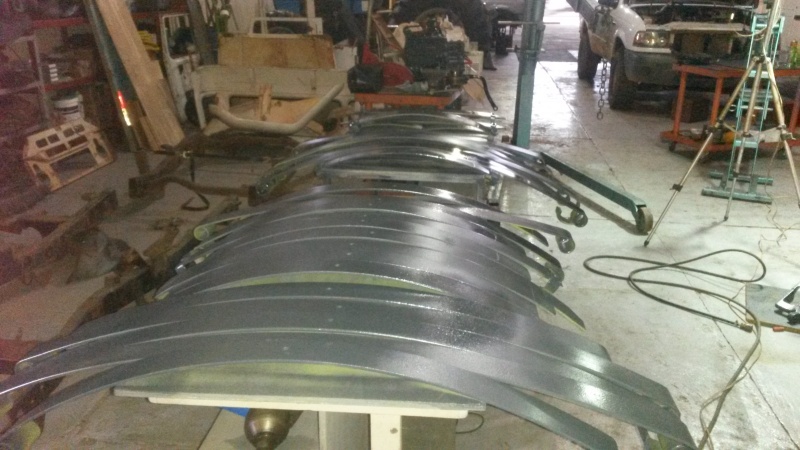

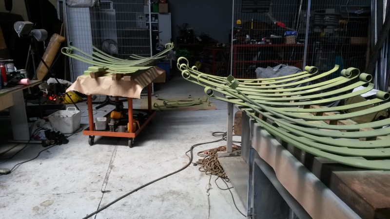

nao tinha visto ainda esse topico... parabens pelas ideias e pelo capricho, tambem sou bem chato, gosto de pintar peça por peça...Anexo 541049Anexo 541050Anexo 541052Anexo 541053Anexo 541054 inclusive as molas rsrsrsr

Rapaz, as molas eu até cogitei mas não deu, KKKKK

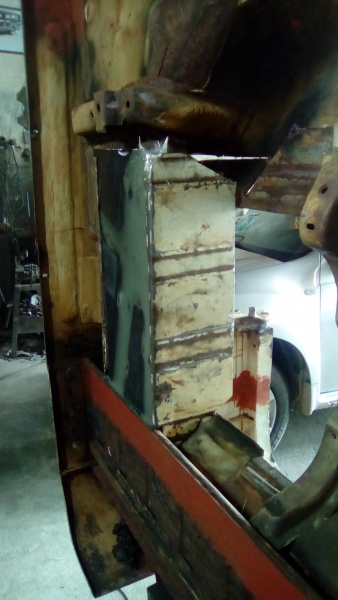

Esses dias estamos trabalhando na carroceria.Eu tinha comprado os estribos da Saveiro,Anexo 541214 mas ia ficar disconforme , Então fizemos os estribos direto na lata, aproveitando os contornos já existente ,tá ficando bom (eu acho)rsrsrs
Acredito q quando chegar d viagem tenha mais coisas prontas.

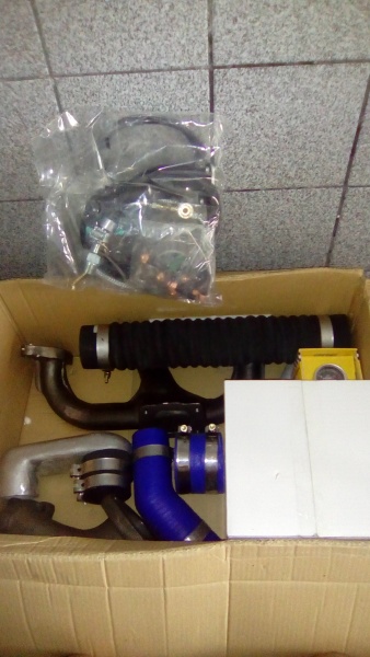

Há, chegou pra mim o kit turbina comprado da TURBOS ANHANG.
Anexo 541212Anexo 541213A primeira vista muito bom ,quando for instalar daremos mais detalhes.Por este ano acho q é só.

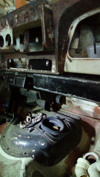

Anexo 541629 aproveita e tapa esses dois buracos só servem pra entrar água, são da ventilação forcada, acredito que vai instalar ar condicionado.. dai não precisa do desembaçador ( que e uma bosta)
Olá Dudu...Tudo bom

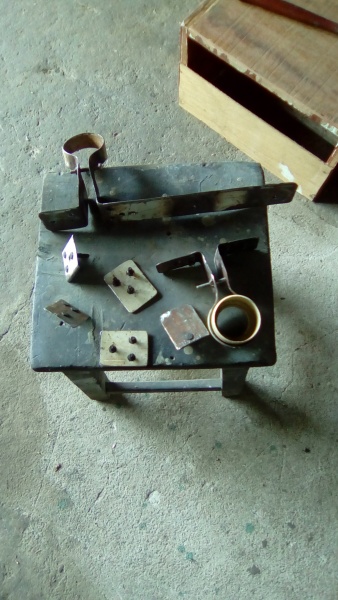

Vamos usar sim ar cond. de certa forma esses buracos vão ficar fechados, a borracha esponjosa q vamos usar só tem a passagem do varão limpador ,porém nós pretendemos levar o ar da evaporadora q vai ficar em baixo do cofre(porta luvas)até a cx. central e dela distribuir através de tubulações até as laterais ,pra isso criamos algumas peças pra fixar as tubulações(q ainda estão em protótipos).E também pra levar o ar pra cx.central.
Anexo 541631Anexo 541638Anexo 541637Anexo 541632Anexo 541633Anexo 541634Anexo 541635Algumas fotos pra tentar explicar melhor.
Anexo 541636Nessa aqui, o protótipo da tubulação (ao fundo) ,pretendemos fazer la em mangueira de irrigação 1"1/2 , e o difusor usamos da amarok (e demais Volks).
