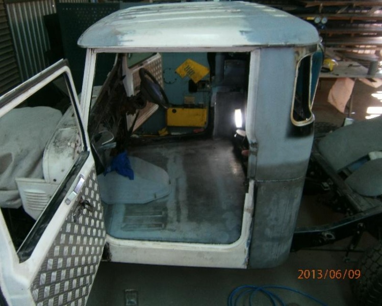

Só uma dúvida... esse caixote é de uma Band CD, mas o curvão dos vidros de uma Band CS alongada em 35cm.. é isso mesmo?
Como pudemos perceber na segunda foto, vai sobrar uns 20 cm do caixote da CD... ele será encurtado?

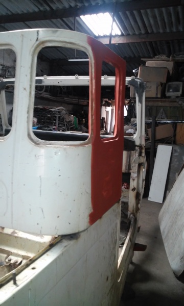

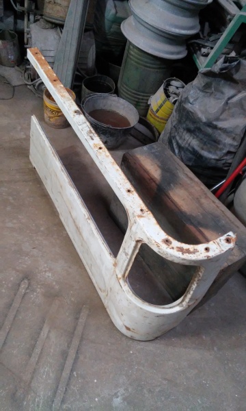

Queria aproveitar fazer um relato.... ,esse caixote q é sim d uma band CD eu troquei com o rapaz q comprei o carro, na epoca ele tava pagando 700,00 pau pra encurta os caixote CD e fazer CS (segundo ele mais fácil d vender) e pra mim encurtar ficava melhor,tambem aproveitei nesse dia comprei dele os freios a disco p/ 04 rodas usados.Já postados aqui.

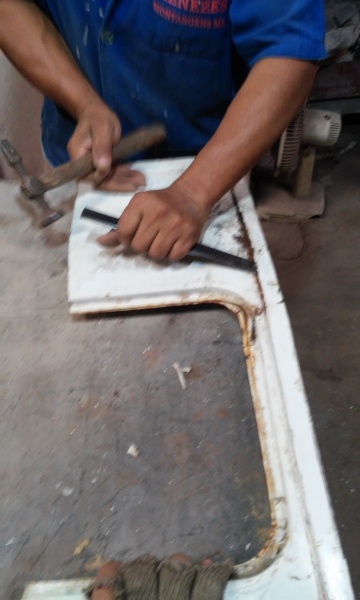

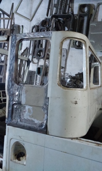

Foram usados 02 curvões do vidro da CS um pra cada lado,ou seja d cada curvão nós pegamos a parte do vidro grande cortamos apos a curva 05 cm de um lado, medimos o tamanho q precisava e soldamos, d maneira q o vidro ficou com 25 cm larg. e fizemos uma lateral q ficou medindo 30 cm e não 35 cm como eu tinha falado(falha nossa rsrsrs) ,depois pegamos o outro e fizemos a mesma coisa.E mais o curvão orig. do carro q foi cortado e encaixado as laterais nele.
Os 02 curvões eu ganhei estavam machucados bem onde pega o vidro curvo.
O caixote foi sim encurtado, jájá a gente chega lá.

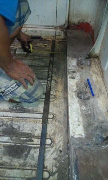

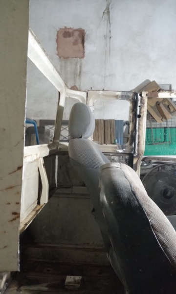

Anexo 535722Anexo 535723começa os testes e a gente já via os ganhos com o banco (foram usados outros).
Anexo 535724Anexo 535725Por essas da pra entender quando falei q as laterais foram encaixadas.
Anexo 535726Anexo 535727Preparando a outra lateral.
Anexo 535728Aqui já no lugar.
Vou ver se aprendo algumas coisa por aqui, com a turma de Pernambuco.
Esse espaço por trás dos bancos ficou uma maravilha.

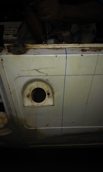

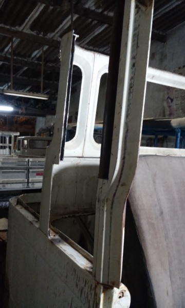

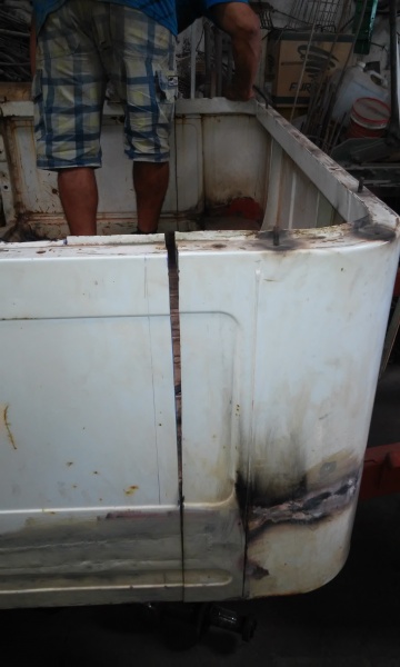

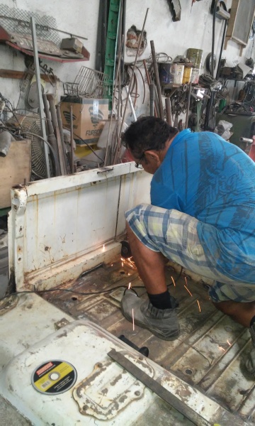

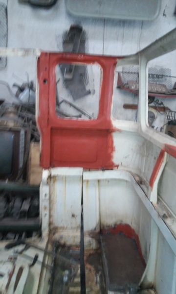

Depois disso foi a vez de cortar o caixote.Já sabiamos o tamanho começamos a marcar.
Anexo 535729Anexo 535730Anexo 535731Anexo 535732Anexo 535733

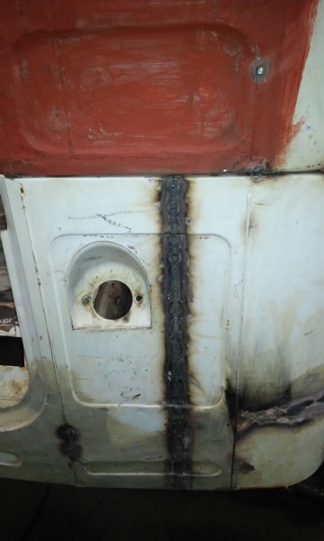

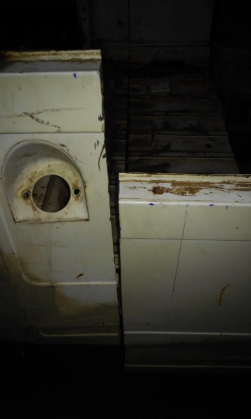

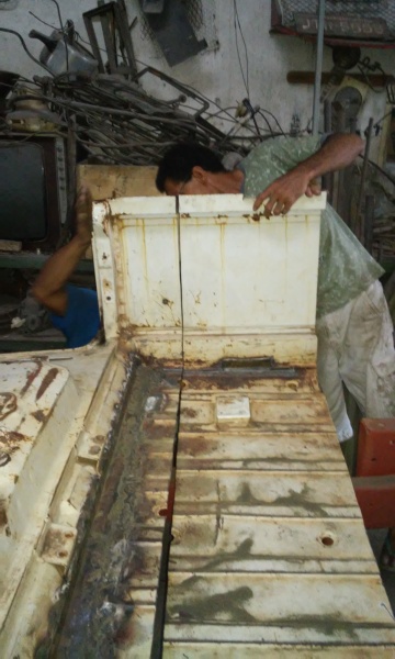

Primeiro cortamos a parte de tras.
Anexo 535734Anexo 535735O pedaço q saiu 40 cm (salvo engano), ficando 30 cm.

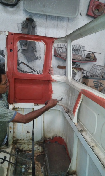

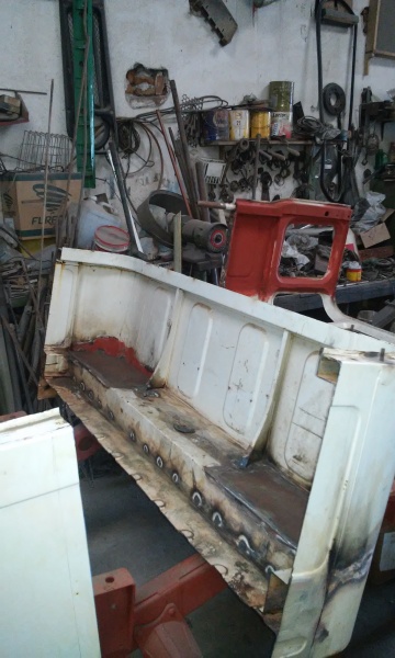

Pra fazer a união botamos o curvão superior no lugar e fomos parafusando.
Anexo 535736Anexo 535737Anexo 535738Anexo 535739

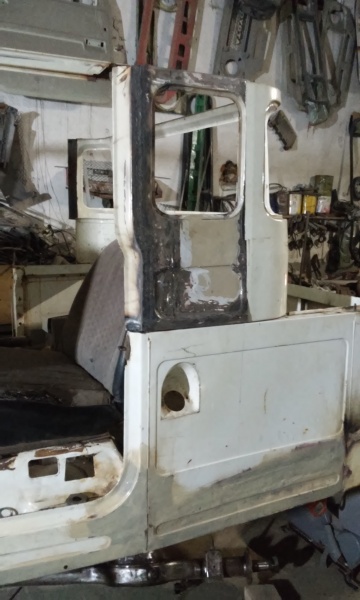

quase pronto
Anexo 535740Chico finalizando a emenda.

Pois é rapaz esse espaço q deixei ficou bom, porem se voçe pensa transportar alguem tá emprensado eu fiquei entre a cruz e a espada na hora de decidi o tamanho ,"problema" é q tenho uma filha 11 anos q ainda viaja com a gente e ela não ver a hora de ficar pronto kkkkkk e eu não queria q ficar-se parecendo uma CD e nem podia ,o chassi deu certinho no q pensava.
Tô pensando o q fazer talvez um console entre os bancos q corra pra tras, sei lá quem sabe vem alguma ideia ai do Ceara,rsrsrs.

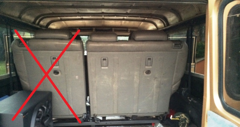

Fala Jacildo..
E SE fizer um banco do passageiro "duplo" (partindo de um assento inteiriço de uma CS) com um trilho para ir ate lá atrás.
Então você ficaria um pouco a frente da esposa e da filha dando um conforto maior para elas pois não ficaria apertados o espaço para as pernas próximo as alavancas de cambio e reduzida e freio de mão..
Talvez usar o banco traseiro direito da TUCSON como o Venturamh fez olhe a postagem # 149

O problema das cabines da CD e da CS é que elas são mais estreitas que as das Bands Curta (jipe) e Longa em uns 10 cm.
Minha ideia na Band CD (Lenda) era colocar banco traseiro do meio da Scenic no meio dos dois bancos dianteiros da Band.
acabei colocando logo os 3 bancos de trás da scenic na dianteira da Band... mas por ela ser mais estreita que as Bands Curta e Longa, os bancos ficaram apertados e não rolou.
Então acho que a solução seria partir para bancos de Blazer, onde tem o do motorista + passageiro inteiriço (atrelado com um pequeno banco do meio).
Penso que esse banco cabe no espaço das bands CS e CD... mas não tenho certeza. Só fazendo o teste.
Ah! E inevitavelmente o banco do motorista ficará mais para a esquerda, de modo que você terá que dirigir meio "torto".. rsrsrsrs
Abraços torcendo para resolver essa questão!
Será que o banco da Blazer não cabe?
Aquele para 3 ocupantes que levanta o console e vira encosto.
Daí a parte estendida fica para aumentar o espaço para as pernas e para levar malas.
Outra opção é banquinho da estrada estendida, mas é desconfortável
