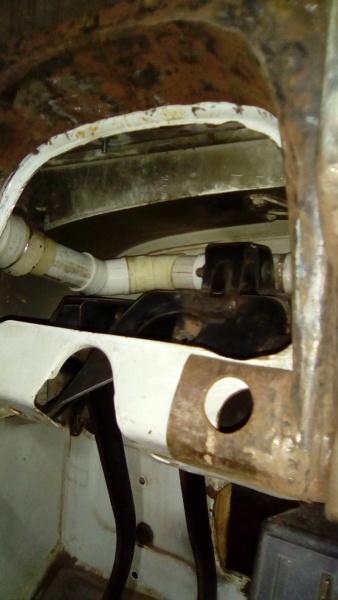

Tanto o intercooler como a turbina eu comprei na Js peças, loja que trabalha somente com peças Ford e VW.
Ambas as peças foram compradas em 2015. O intercooler por 750,00 e a turbina por 1.850,00. Foi o preço mais barato que achei.
Na tua cidade a loja JS peças fica localizada na estrada da batalha nº 1832 galpão A, conjunto ASO-3 Jardim Jordão Recife-PE
fone (81) 36602266 fax (81) 38262266
Outro lugar que vende é na spaturbos (
www.spaturbos.com.br), lá é mais caro um pouco.
Referêcia do intercooler: caminhão VW 8150/8140/cargo314/volare 96 detalhe motor mecânico do caminhão.
Referêcia da turbina: turbina cargo 814/815 motor mecânico do caminhão turbinado e aspirado 4BTAA com motor Cummins.
Referêcia da turbina na loja JS (1.JS10488).
Para essa turbina tem que pedir um kit espécifico para ela, talvez não seja todos os kits que combimam com ela.
