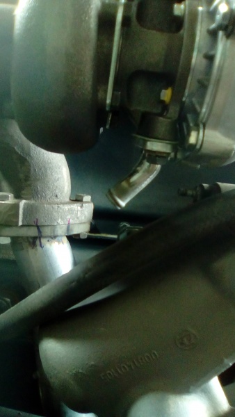

Então Hercilio....
Por falar em não restringir ....eu tinha comentado q iria usar o restante do escape pra fazer os dutos do intercooler e tal,devido aquelas curvas q ele tem ,vai encaixar como uma luva.Porem eu estou me dando conta q esse escape só tem 2"1/2 ,(estou me baseando nos moldes do carro do guiga)filtro do lado direito,então se deixar com essa medida vai restringir?
Em relaçâo ao abafador ,tava vendo agora pouco um tópico bem antigo(2009 salvo engano)onde o Mecamaniaco mostra um abafador aberto(aberto é o titulo do abafador) bem menor do q esses outros (parece um salsichão), vou dá uma procurada nesse tipo ver se encontro e se alguem tiver alguma luz agradeço desde já .
Mas uma perguntinha ,será q daria certo tirar o abafador q vem no escape orig. e colocar na parte de tras?faria algum efeito positivo ?.Ou seria mais uma idéia maluca, como diz o Maggion ....rsrsrs.(
