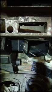

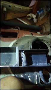

    eu quebrei a cabeca e fiz 3 caixas evaporadoras, desisti instalei mesmo a universal ...
    Oi Dudu

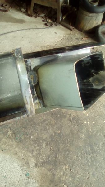

    TOYOTROM a Reforma-img_20170111_205937.jpgTOYOTROM a Reforma-img_20170111_213134.jpgEssa evaporadora q vamos usar.

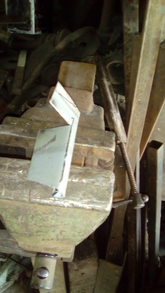

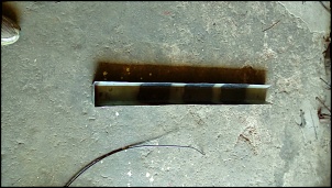

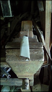

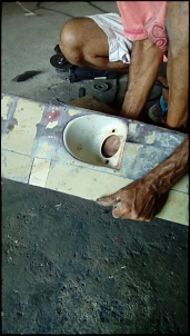

    TOYOTROM a Reforma-img_20160824_082438.jpgTOYOTROM a Reforma-img_20160824_082427.jpgPedi a Paulo pra fazer uma tampa nos moldes da orig. depois nós fomos moldando ela.

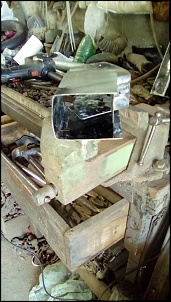

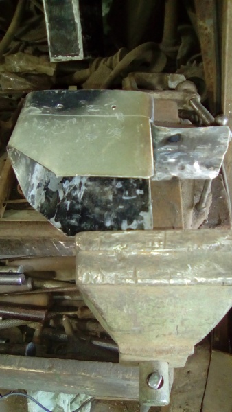

    TOYOTROM a Reforma-img_20160824_103602.jpgTOYOTROM a Reforma-img_20160826_114320.jpgTOYOTROM a Reforma-img_20160831_085143.jpgTOYOTROM a Reforma-img_20160831_085255.jpgfoi ficando assim

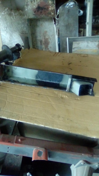

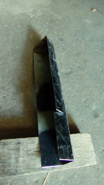

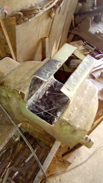

    TOYOTROM a Reforma-img_20160825_152253.jpgTOYOTROM a Reforma-img_20160825_154929.jpgTOYOTROM a Reforma-img_20160825_154950.jpgTOYOTROM a Reforma-img_20160826_114336.jpgEsse canudinho(rsrsrs)foi o q deu mais trabalho pra acerta o ponto,foram muitas horas medindo. kkkk

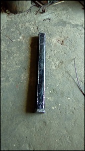

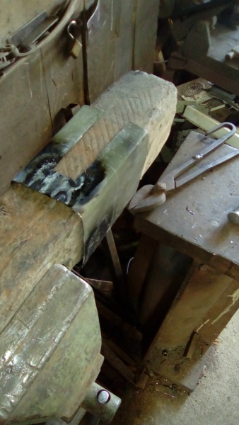

    TOYOTROM a Reforma-img_20160824_113222.jpgTOYOTROM a Reforma-img_20160824_113828.jpgTOYOTROM a Reforma-img_20160824_135015.jpgMais uma peça tomando forma

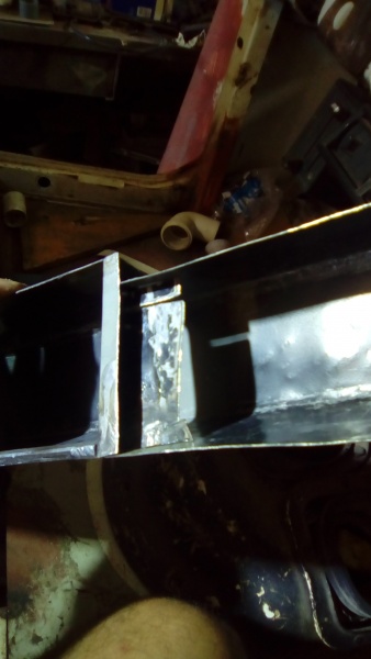

    TOYOTROM a Reforma-img_20160825_101846.jpgTOYOTROM a Reforma-img_20160825_102353.jpgTOYOTROM a Reforma-img_20160825_142558.jpgTOYOTROM a Reforma-img_20160826_163927.jpgessa ultima tirando as medidas pra soldar.
    TOYOTROM a Reforma-img_20160826_173617.jpgSão muitas fotos, a gente acaba perdendo a sequencia mas é por ai.
    vou respirar... Faz mais de hora q estou enfrente ao computador. rsrsrs
    Abraços e PAZ a todos

    Jacildo,
    Muito bacana o seu trabalho, todo feito em chapa. Bem ao estilo Bandeirante.
    Ainda não compreendi totalmente como ficará a aparência do painel. Tô aguardando pra ver.
    Sinceramente, prefiro o original ou parecido com os FJ40, mas sempre admiro os trabalhos bem feitos.
    A sua caixa evaporadora é a original Denso e é muito boa e um pouco rara.
    O meu projeto (aquele que não termino nunca) é parecido com o seu. A ideia é interligar a caixa evaporadora com o sistema de ar forçado original e adicionando defletores nas extremidades do painel.
    A diferença é que vou usar o ventilador original do jipe. Assim, retirando o ventilador que veio acoplado à caixa evaporadora, ganho um pouco de espaço para os dutos, porque a caixa sem o ventilador fica encostada na parede corta fogo, ligada direto no buraco do ventilador.

    Citação Postado originalmente por Dimasi Ver Post
    Hercilio, a minha era assim, mas não tinha as saídas laterais. Em busca de uma melhor performance do ar pensei em fazer essas saídas laterais. Mas analisando junto com o instalador concluímos que o ventilador original era fraco e praticamente não ia sair ar pelas laterais. Acabei arrancando tudo e botando uma caixa de 30.000. Nesse caso a funcionalidade venceu a estética kkkk. Mas no calor que tem feito, foi a melhor escolha no meu caso.
    Então, Fabiano,
    O meu problema é que não estou podendo deixar o jipe parado. Então vou adiando a instalação e passando um calor do caramba.
    Aproveitando as férias do meu caçula, deixei o Imortal no mecânico à semana passada para fazer umas coisas mais urgentes, como trocar o óleo, filtros e buchas do jumelo e, se der, semana que vem vou deixar lá para trocar a polia e instalar o suporte do compressor.
    Daí quando eu puder, vou lá no cara do ar para instalar. Primeiro vou deixar a caixa evaporadora aberta (somente com aquela tampa de 4 saídas redondas) e depois com calma, colocar os defletores e interligar à caixa do ar forçado.
    Estou confiante que obterei o resultado desejado. Se a ventilação for insuficiente, vou rever o mecanismo, mas mantendo-o no cofre.
    O comando do ar condicionado vai para o painel, ao lado do botão do ventilador.
    HERCÍLIO NETO (Uncle Stan)

    Jacildo,
    Olá Hercílio ,desculpa a demora
    Eu espero q fique do agrado esse painel ,pra acomodar dvd e demais afins, foi necessário estender um pouco ele .Mas tá mais perto d vermos o resultado acho esse ano ainda ,rsrsrs.
    Essa CX veio num AR q comprei d um cliente nosso, era usado numa cabine dupla(1992) no estilo gela saco ,ele tirou porque gelava de mais (seg. ele),Eu acredito q seja aqueles q já vinham d fabrica.
    Esse sistema também vai interligar a cx. evaporadora com a cx.orig.
    Assim q tiver oportunidade pego as peças do AR monto como vai ficar, tiro umas fotos e posto aqui pra gente ver e tirar alguma duvida, se houver.
    Abraços e PAZ.
    Dimasi ....Sastifação
    Parece q o grande problema de não da certo é a potencia do ventilador .A quem eu mostrava eles falavam isso ,mas eu tô acreditando no isolamento da cabine , dos dutos de AR e no tamanho da cabine,espero q dê certo,em todo caso eu tenho outra evaporadora de repente eu posso acoplar uma na outra e utilizar as duas ventilações, quem sabe .
    O Hercílio falou q pretende usar a cx d ventilação orig. e dispensar a ventilação da evaporadora ,talvez fosse o caso de usar as duas e resolver logo esse problema.
    Brigadão pela visita.
    Abraços e PAZ

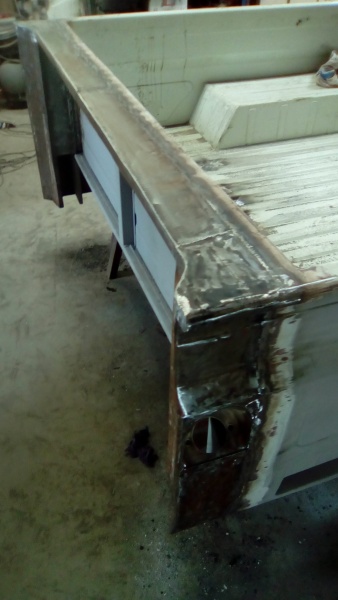

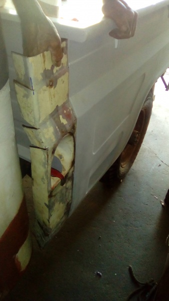

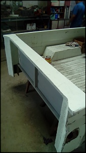

    Ainda falando em Carroceria
    TOYOTROM a Reforma-img_20170104_105116.jpgTOYOTROM a Reforma-img_20170104_142910.jpgTOYOTROM a Reforma-img_20170104_144202.jpgPra resolver esse espaço q ficou (10cm) criamos tipo, um espaçador.
    TOYOTROM a Reforma-img_20170104_154525.jpgTOYOTROM a Reforma-img_20170104_161216.jpgTOYOTROM a Reforma-img_20170104_164754.jpgA boca do tanque mudou d lugar.
    TOYOTROM a Reforma-img_20170106_110113.jpgAgora a tampa,compramos o sistema de fechaduras da s10 e estamos trabalhando .

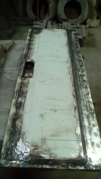

    TOYOTROM a Reforma-img_20170112_100229.jpgTOYOTROM a Reforma-img_20170112_100235.jpgTOYOTROM a Reforma-img_20170113_094445.jpgcomeçamos com as fechaduras.
    TOYOTROM a Reforma-img_20170118_121249.jpgTOYOTROM a Reforma-img_20170118_121255.jpgTOYOTROM a Reforma-img_20170118_123734.jpgDepois cortamos a cantoneira e tambem o pisoTOYOTROM a Reforma-img_20170119_162523.jpgmudamos a posição da dobradiça e soldamos a cantoneira encostado na outra.
    TOYOTROM a Reforma-img_20170119_135709.jpgTOYOTROM a Reforma-img_20170119_165228.jpgTá ficando assim.
    Abraços e PAZ

    Grandes avanços.
    Vamos acompanhando
    Mais um pouco
    TOYOTROM a Reforma-img_20170123_150956.jpgTOYOTROM a Reforma-img_20170124_111154.jpgTOYOTROM a Reforma-img_20170124_111203.jpgTOYOTROM a Reforma-img_20170125_093846.jpgTOYOTROM a Reforma-img_20170201_103750.jpgTOYOTROM a Reforma-img_20170125_152649.jpgTOYOTROM a Reforma-img_20170130_150145.jpgTOYOTROM a Reforma-img_20170130_150206.jpgTOYOTROM a Reforma-img_20170131_094231.jpg
    Depois de alguns dias ....
    A carroceria tá em fase de acabamento.
    Abraços e PAZ

    Jacildo a carroceria anda ficando muito boa e funcional.

    Mestre Jacildo, MUITO BONITO o trabalho!
    Gostei!
    Vocês são artistas heim!!
    Só verifica direitinho se na hora que "torcer" o chassi não vai pegar a caçamba na cabine...
    Abração! Vamo que vamo!
