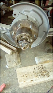

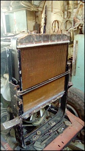

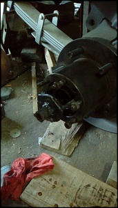

    TOYOTROM a Reforma-img_20160916_154048.jpgTOYOTROM a Reforma-img_20160916_154158.jpgTambem aproveitamos e botamos o radiador pra tirarmos as medidas,vendo o quanto posso deixar proximo da helice pra ganhar espaço pro o interculer (ainda falta)será do 8-150, já indicado aqui.

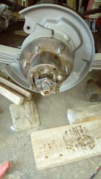

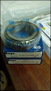

    TOYOTROM a Reforma-img_20160919_212417.jpgChegou hoje, os rolamentos grande cubo tras ,acho q amanha será montado.

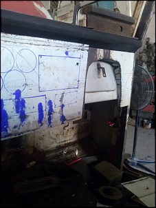

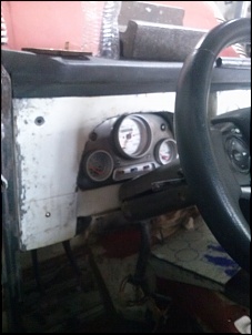

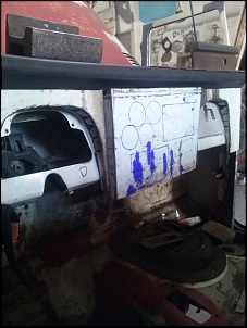

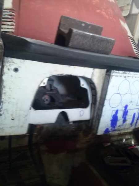

    Dia 01/04,começava meus momentos de loucura...
    trabalhos na parte interna do carro,foram muitas horas de medições e ajustes
    TOYOTROM a Reforma-cam00113.jpgTOYOTROM a Reforma-cam00114.jpgTOYOTROM a Reforma-cam00112.jpgtentando fazer um pouco diferente...
    TOYOTROM a Reforma-cam00115.jpgnós colocamos a coluna direção,
    pra poder tirar as medidas com mais preçisão,as vezes me dá ate raiva de tanto medir,kkkk
    Esse painel dos relogios eu tinha montado pra usar na outra toy. acabei nem usando e tambem não vou usar nessa, fizemos outro.

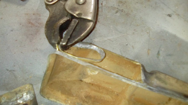

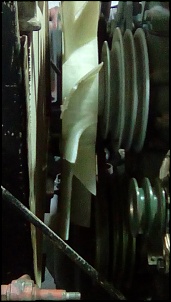

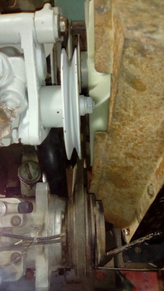

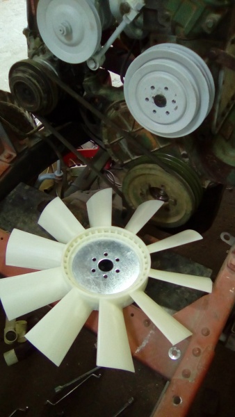

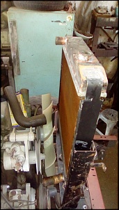

    Hoje foi a vez do defletor do radiador.
    Eu sei q é toyota só não me perguntem o ano,rsrsrs
    Quando fui buscar o tanque de f4000(pra testar) noutra garagem q temos, eu vi esse defletor pendurado então me lembrei dos comentarios do chico e tambem do Sergio c q usam o defletor do 710 e falam da importancia, resolvi trazer e estamos estalando

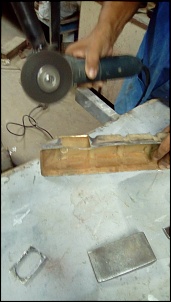

    TOYOTROM a Reforma-img_20160921_105307.jpgTOYOTROM a Reforma-img_20160921_160115.jpgA gente mediu e cortou alguns lugares onde não poderia encostar.
    Tambem tiramos um pouco na parte de baixo ,nas polias.

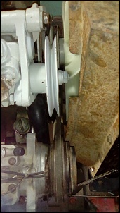

    TOYOTROM a Reforma-img_20160921_105722.jpgColocamos a helice nova, pra não ter duvidas.

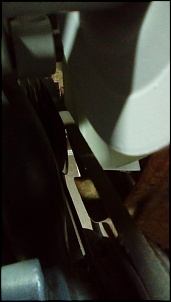

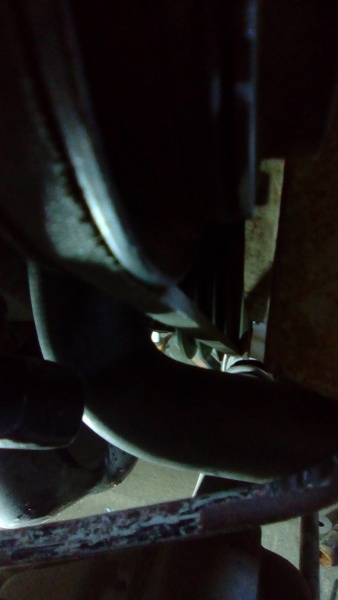

    TOYOTROM a Reforma-img_20160921_160338.jpgTOYOTROM a Reforma-img_20160921_160530.jpga minha saga agora é aquele velho problema,o mangote pegando na correia...
    Estar uns 2cm distancia da correia, amanha vou levar no rapaz pra arrancar o bocal e colocar ele mas pro lado pra ver.
    continua....

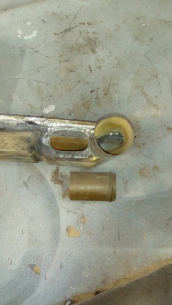

    Tambem tem aquele cotovelo q o Chico bicalho usa no carro dele, q pode ser outra alternativa.
    Minha duvida e ai já fica uma pergunta pros colegas, 2cm dist. da correia pro mangote seria suficiente?

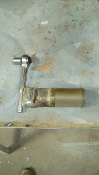

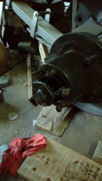

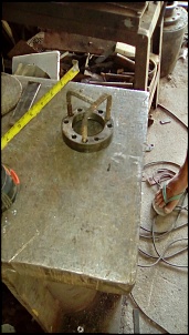

    Hoje tambem pedi a paulo pra fazer uma chave pra colocar a porca do cubo tras.
    Não ficou assim uma brastemp mass,vai ser melhor q batendo.

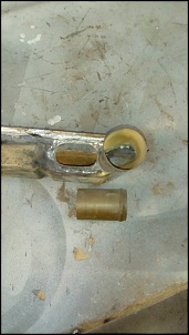

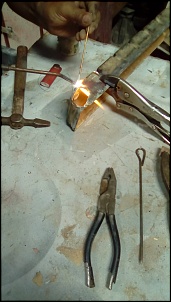

    TOYOTROM a Reforma-img_20160921_153752.jpgTOYOTROM a Reforma-img_20160921_171058.jpgTOYOTROM a Reforma-img_20160921_171150.jpgA principio eu achei q fosse ficar mais bonita,
    mass... nesse caso importante é funcionar. rsrsrs
    Abraçs

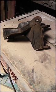

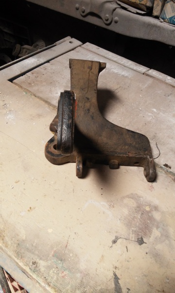

    Agora em set faz um ano q comprei esse ar q vou estalar,e na ocasião tirei umas fotos do suporte, em algum topico (q não lembro)pediam se alguem tivesse fotos pra postar,como já relatei passei muito tempo sem conseguir acessar ,(nunca é tarde pra ser cedo)
    Espero q ainda possa servir, e como esses tópicos a muito estão parados vou postar aqui, mas fique a vontade quem souber e quiser manejar pra outro lugar.
    TOYOTROM a Reforma-20150919_123300.jpgTOYOTROM a Reforma-20150919_123315.jpgTOYOTROM a Reforma-20150919_123328.jpgTOYOTROM a Reforma-20150919_123347.jpg
    Ao todo são 10 fotos,se por ventura alguem precisar mas detalhes é só falar.
    Abraçs
    Fiquem com DEUS
    Abraçs
    MUITO bacana as evoluções postadas nos últimos Posts, Jacildo!!
    Gostei muito dessa ferramenta para apertar as porcas do cubo!

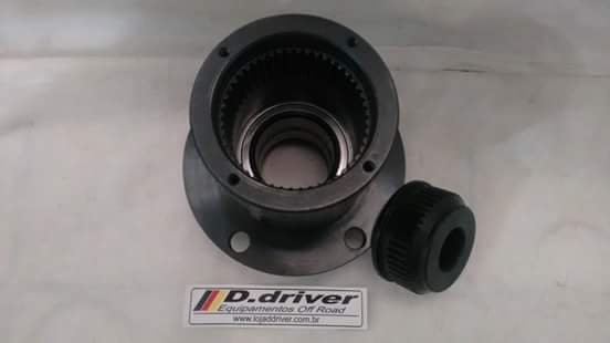

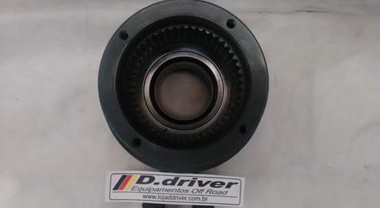

    Veja se não é o caso de modernizar esse seu cubo flutuante traseiro.. esse cubo é danado para dar dor de cabeça em relação a quebra de prisioneiros e vazamento do óleo do câmbio.
    A turma costuma fresar o cubo por dentro e fazer uma espécie de engrenagem na ponda do semieixo, de modo que a ponta do semi eixo fica pra dentro do cubo (engrenage encostando nas fresas feitas no cubo) e uma capa é adicionada para cobrir e não deixá-lo sair.
    Esse sistema de cubo fresado é muito funcional!
    Só é ruim que se quebrar um semieixo na estrada você não vai conseguir encontrar outro semieixo fresado no meio do caminho.
    Mas como a Band é 4x4, basta ligar a tração dianteira, eliminar a traseira e seguir viagem.
    No dia que eu tiver uma Band provavelmente farei isso!
    rsrsrs
    Abraços!

    Ainda agora a tarde papai tava falando porq q agente não fez esse cubo igual o da toy,
    nos usamos aqui com 12 pris.
    já volto
  • #84
    Usuário Avatar de jacildo santana
    09/10/2015
    santa cruz capibaribe/PE
    331
    Então Titanio,
    como eu ia dizendo nós temos uma com 12pris, q depois q fizemos isto nunca mais quebrou,
    levando em conta q vamos turb.. o carro fica mais arisco, seria prudente deixar mais reforçado essa parte.
    È q a gente fica numa ansiedade da bexiga pra ver alguma coisa pronta q acaba passando coisas q não deviam passar.
    Mas provavelmente vou mandar fazer nessa tambem
    Esse tipo fresado q voçe falou eu já vi aqui na oficina
    o problema mesmo é encontrar caso quebre
    Quando voçê comprar outra vai se chamar A LENDA II,rsrsrs
