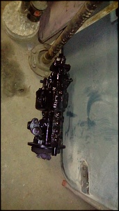

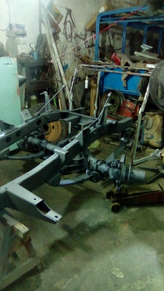

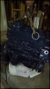

    Essa semana tiramos o motor do chassi, aproveitamos e pintamos do meio pra frente do chassi.
    Pra semana o meca deve vim colocar a BI no lugar, o motor volta pro chassi e fica aguardando turbina e demais....
    nós primeiro pintamos todo o chassi por baixo, agora foi a vez de pintar por cima.
    TOYOTROM a Reforma-img_20161014_195151.jpgUsamos GRAFITE CLARO da (iquine) ele é fosco ,a principio não gostei por ser fosco, mas me agrada a tonalidade.

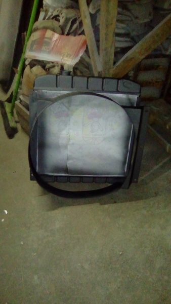

    TOYOTROM a Reforma-img_20161014_195307.jpgTambém pintamos o radiador e defletor com "GRAFITE"...
    TOYOTROM a Reforma-img_20161014_195317.jpgO motor também foi pintado,usamos o cinza "TRENTO" da Fiat.

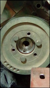

    TOYOTROM a Reforma-img_20160916_150351.jpgTOYOTROM a Reforma-img_20161014_195652.jpgAprovietamos e reabrimos os outros furos na polia, agora com 06 furos.
    TOYOTROM a Reforma-img_20161014_195705.jpgFiltros diesel ,polia dágua e afins....
    TOYOTROM a Reforma-img_20161014_203644.jpgPor fim a BI "Na espera"...

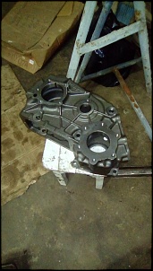

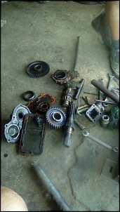

    Boa noite Amigos...

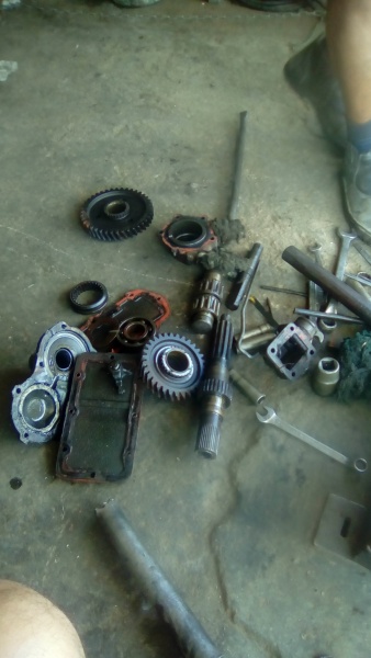

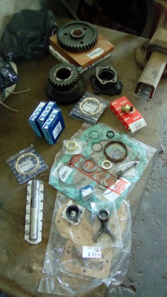

    Semana passada foi a vez de revisar a cx d marchar...
    TOYOTROM a Reforma-img_20161020_103855.jpgTOYOTROM a Reforma-img_20161020_101736.jpgA cx estava inteira, porém a redução foi a triste surpre$$a..
    TOYOTROM a Reforma-img_20161021_150833.jpgTOYOTROM a Reforma-img_20161021_182653.jpgNão vou relacionar itens pra não chorar,kkkkk
    mas a dor foi grande..rsrsrs .Acho q pelas fotos da pra distinguir o q precisou.alguma duvida tô por aqui.
    TOYOTROM a Reforma-img_20161024_201813.jpgEsta semana devo pintar e colocar no lugar..

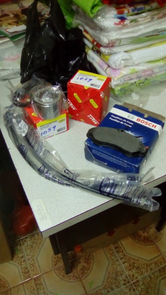

    Como falei q tinha pedido o interc TOYOTROM a Reforma-img_20161024_213536.jpgchegou..agora é fazer os suportes pra encaixar na grade radiador
    Aproveitei e comprei também algumas peças q faltava, pra montar os freios na parte dianteira..
    TOYOTROM a Reforma-img_20161024_215335.jpgcreio q no final d semana tenha novidades..

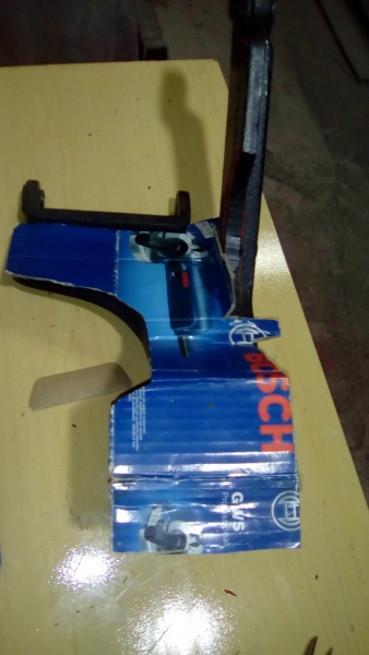

    Ontem aproveitei q o motor estar fora e tirei os moldes do suporte do AC..
    Quando tiver tempo vou ver se consigo reproduzir um.Fui hoje a Caruaru e lá tem como fazer as peças,depois é só soldar,simples assim kkkkkk
    TOYOTROM a Reforma-img_20161025_185908.jpgTOYOTROM a Reforma-img_20161025_185959.jpgTOYOTROM a Reforma-img_20161025_191043.jpgTOYOTROM a Reforma-img_20161025_194629.jpg
    Hoje pintei a cx marcha,cx direção e os discos d freio.
    TOYOTROM a Reforma-img_20161026_201805.jpgTOYOTROM a Reforma-img_20161026_203847.jpg
