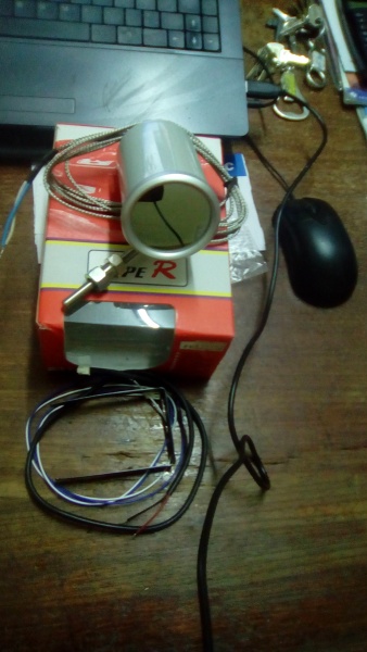

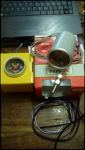

    Hoje recebi o EGT q tinha comprado via ML,chegou foi rápido, comprei dia 10/04 ,agora é soldar a porca no escape e concluir essa parte.Depois quebrar cabeça pra fazer funcionar(mas vou levar pro eletricista).TOYOTROM a Reforma-img_20170426_211836.jpgTOYOTROM a Reforma-img_20170426_212057.jpgesse foi o q encontrei mais parecido com o do turbo q veio no kit da turb.

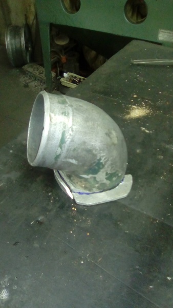

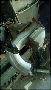

    TOYOTROM a Reforma-img_20170501_164507.jpgTOYOTROM a Reforma-img_20170501_164259.jpgTOYOTROM a Reforma-img_20170504_145754.jpgTOYOTROM a Reforma-img_20170506_110022.jpgPra montar o cano do interc. ao coletor d adm., pegamos um pedaço dessa curva 3",interessante é q a parte interna dela encaixou direitinho nesse pedaço d cano escape 2 1/2, q por sua vez tinha a boca um pouco mais larga , e soldamos d maneira q ficou na saida 3".
    Quanto ao coletor
    TOYOTROM a Reforma-img_20170427_145654.jpgTOYOTROM a Reforma-img_20170428_084419.jpgTOYOTROM a Reforma-img_20170428_084458.jpg ia ficar assim,mais quando peguei essa curva q usei pro duto, trouxe também uma em alumínio e facilitou, acho q ficou melhor.
    Peguei um pedaço de alumínio um pouco flexível e fiz a tampa da boca TOYOTROM a Reforma-img_20170501_153342.jpgTOYOTROM a Reforma-img_20170501_153351.jpgdepois foi a curvaTOYOTROM a Reforma-img_20170501_154604.jpgTOYOTROM a Reforma-img_20170501_164554.jpgTOYOTROM a Reforma-img_20170504_152806.jpgdepois d encontrar a posição correta levamos pra fazer as soldasTOYOTROM a Reforma-img_20170505_071114.jpgTOYOTROM a Reforma-img_20170505_074738.jpgTOYOTROM a Reforma-img_20170505_083459.jpgdepois d algumas horas d acabamento, inventei d fazer mais um cordão d solda pra dá sequencia nos frisos ,daí trincou o q já tava quase pronto ,kkkkk(foi simbora mais 50 pratas)TOYOTROM a Reforma-img_20170511_115228.jpgTOYOTROM a Reforma-img_20170511_141844.jpgTOYOTROM a Reforma-img_20170511_141738.jpgtambém mandei abrir rosca pra colocar a conexão da pressão do turbo e pra mangueira não ficar solta fizemos uns suportes abraç.TOYOTROM a Reforma-img_20170511_171425.jpg

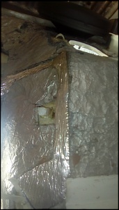

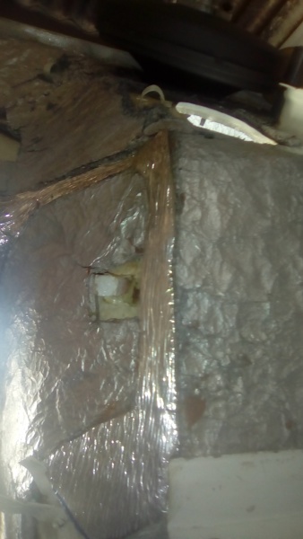

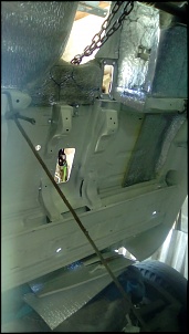

    Então ,dando sequência tiramos a cabine e forrei toda por baixoTOYOTROM a Reforma-img_20170803_120355.jpgTOYOTROM a Reforma-img_20170803_154110.jpgTOYOTROM a Reforma-img_20170803_162657.jpgcomeçamos preenchendo os espaços q tinham,usamos o material q forrei a parte interna,usei manta asfáltica e também a fita de aluminium pra dá o acabamento,ficou legal.
    TOYOTROM a Reforma-img_20170803_171831.jpgfizemos toda essa parte do cambio, e fomos forrando o restanteTOYOTROM a Reforma-img_20170804_083647.jpgTOYOTROM a Reforma-img_20170804_172722.jpg.Também usamos espuma espansiva ,pra preencher esses espaços q poderiam acumular sujeira.Não tenho fotos (desculpem),mas foi feito o acabamento na espuma ,e cobrimos com a manta ,dái essa parte da extenção da cabine, foi usado só a manta asfáltica TOYOTROM a Reforma-img_20170804_143521.jpg.

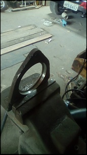

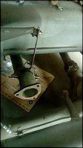

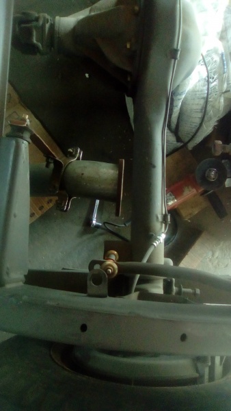

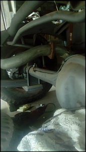

    Depois q colocamos a cabine para tras, pra fazer a forraçao ,q pesou, essa parte final do escape ficou tocando na barra estab.Anexo 546514então tivemos q rever o projeto ,tinhamos q encontrar uma maneira de evitar o atrito,dái veio a idéia d usar esse pedaço d cano q saiu daqui
    Anexo 546515como o pedaço já tinha uma flangeTOYOTROM a Reforma-img_20170817_094715.jpgtinhamos q fazer uma flange pra soldar na parte q passa por bx. do tanque(não encontrei pronta, Peguei d um escape d toyota e mandei da o passe).TOYOTROM a Reforma-img_20170817_113419.jpgTOYOTROM a Reforma-img_20170817_113341.jpg "acho" q com isso conseguimos resolver o problema do escape ,ficou um espaço considerávelTOYOTROM a Reforma-img_20170817_115445.jpgse necessário ainda da pra subir mais.Depois cortamos o cano ,q nessa posição ficaria assoprando no pneu,rsrsTOYOTROM a Reforma-img_20170817_154402.jpgsó quando botarmos a carroceria é q vamos finalizar.
