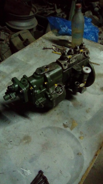

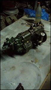

    Esse fim de semana chegou a BI revisada e já com o LDA
    Foram colocados 04 elementos e 02 reparos.
    Ha essa bombinha vai ser instalada noutro lugar.

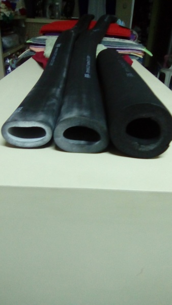

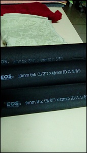

    Tambem chegou uns isotubos q pretendo usar pra revestir os dutos do ar
    Esse mais grosso já tinha comprado mais não coube ,então vou ver desses dois qual vai ficar melhor.
    TOYOTROM a Reforma-img_20160922_195852.jpgTOYOTROM a Reforma-img_20160922_195710.jpg

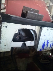

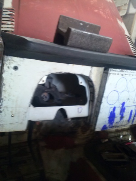

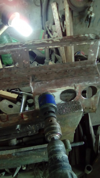

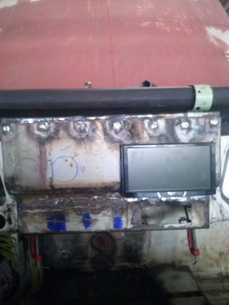

    voltando a falar sobre o interior (PAINEL CENTRAL)
    TOYOTROM a Reforma-cam00121.jpgPainel central sendo trabalhado, já ganhando outra forma
    TOYOTROM a Reforma-cam00170.jpgdvd sendo encaixado
    TOYOTROM a Reforma-cam00251.jpga principio nos iamos recorta o painel orig. e usar a parte de bx , soldar com essa parte q fica o dvd
    depois resolvemos fazer um completo.
    TOYOTROM a Reforma-cam00257.jpgalgumas mediçõesTOYOTROM a Reforma-cam00258.jpgo lugar do cinzeiro já recortado
    TOYOTROM a Reforma-cam00311.jpgaqui o lugar do radio, q pretendo usar um rad. px (dicas serão bem vindas).
    Ha, essa parte q complementa acima do painel central, foi feita pra prender o painel d borracha,(quando der problema nos limpadores é só tirar ela q o borrachão sai)alem de interagir com o restante, pra q pareça um painel só.
    TOYOTROM a Reforma-cam00291.jpgEla ficou assim ,com uma elevação q seria maior,porem paulo não entendeu e cortou a chapa menor, e esse espaço nas laterais foi completado.

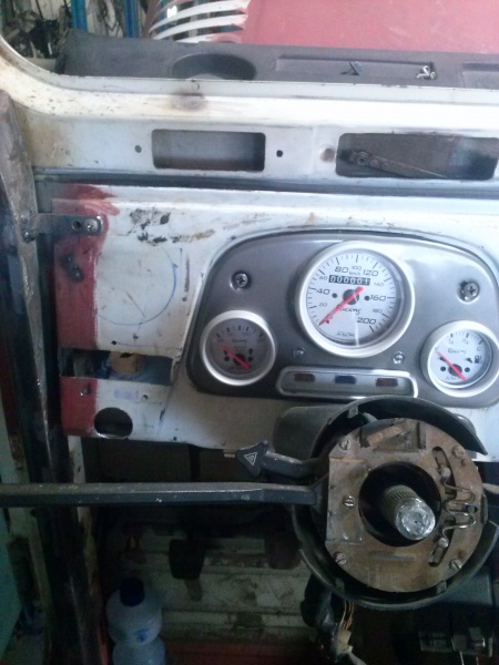

    TOYOTROM a Reforma-img_20160804_095925.jpgfazendo os furos dos relogios.
    TOYOTROM a Reforma-img_20160824_135211.jpgessa aqui da pra ver o lugar do acendedor q tinha esquecido,
    na verdade vamos usar aquela base q tem a tampinha
    Hoje ele tá aguardando os retoques finais.

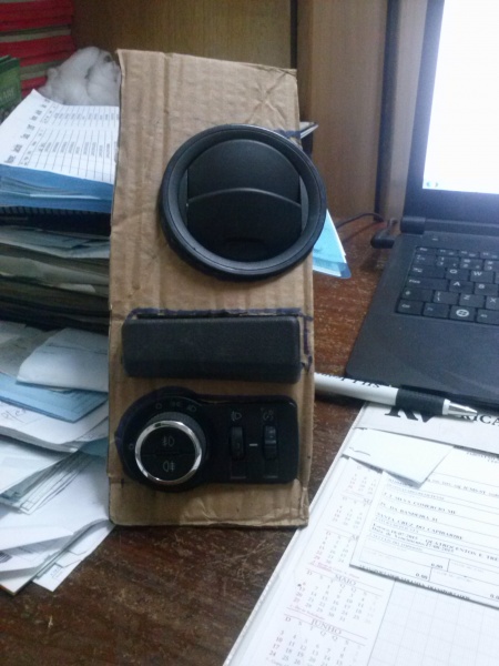

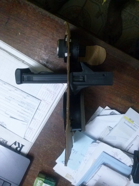

    Mais um pouco (painel lateral)
    TOYOTROM a Reforma-cam00174.jpgTOYOTROM a Reforma-cam00175.jpgessas duas, fazendo meus protótipos, rsrsrs

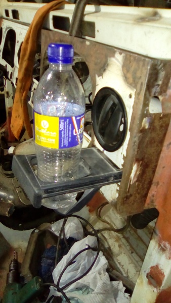

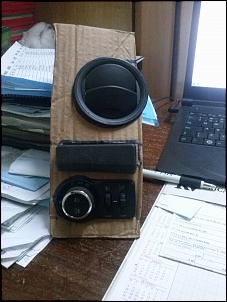

    Difusor de ar by Amarok(e demais volks..)
    Porta copos Hilux
    Interruptor de luz Agile(e demais chevr..)
    TOYOTROM a Reforma-cam00206.jpgTOYOTROM a Reforma-cam00207.jpgAqui os primeiros cortes pra encaixar,
    reparem q o porta luvas vai ficar mas estreito.E depois nós abrimos uns buracos nas laterais do porta luvas "encostado" na parede corta fogo pra passar os dutos do ar.

    Jacildo, EXCELENTE o painel que está desenvolvendo para a sua Band!!
    O "acendedor de cigarro" é hoje utilizado apenas como tomada 12v.
    Se você for fazer um rack de teto (aqueles de madeira dentro da cabine, na cabeça do motorista), recomendo puxar um fio 6mm pra cima e ligar umas 4 tomadas dessas..
    Isso por que quando estamos viajando, é comum ligarmos GPS, o celular do motorista, o celular da patroa e até um tablet pra criança brincar! hehehehe
    Então umas 4 tomadas dão conta!
    Ou então liga-se uma câmera que vai filmando o trajeto! Enfim, sempre é bom ter um porta-trecos e várias tomadas no rack de teto, bem como rádio PX ou PY e o "Toca Fitas" (é o novo!!) rsrsrsrs
    kkkkk ...Até parece q a gente tá no zap
    Parece q vai ficar bom mesmo esse danado..
    Como eu falei vou usar a tomada mesmo,eu vi no ML umas extensões q vem com 3 ou + tomadas, deve servir...
    O rack d teto eu comprei um de pajero full(ACHO Q JÁ POSTEI ELE)
    Comprar uma câmera tá nos planos.
    O radio PX (falta comprar e preciso d dicas)quero instalar no lugar do "toca fitas"kkkkk
    E por falar na Casa da Transmissão...
    Eu agora pouco tava procurando um kit turbina e vi no site deles, alguem ja fez compras com eles?
    achei intere$$ante o preço deles.
    Também vi outro dia, o fe jipeiro recomendando aquele da turbos Anhanguera ,alguem poderia me dá um parecer?
    lembrando q é motor 364
    Abraçs...
    Fiquem com DEUS
    Salve salve!
    Bom dia amigo!
    Então... recomendo procurar um kit turbo de qualidade.
    Não que o da Casa da Transmissão seja ruim...... não..... mas tenta encontrar um kit turbo da Turbo Anhanguera (que eu acho que fechou!) ou então original do 364-LA...
    A qualidade é infinitamente superior e não vai dar problema de turbulência na tubulação, nem restrição, nem vazamento de pressão... enfim, nada! rsrsrs
    OUTRA opção é fazer ele todo em INOX... mas aí prepara a Bala! Vai sair caro!
