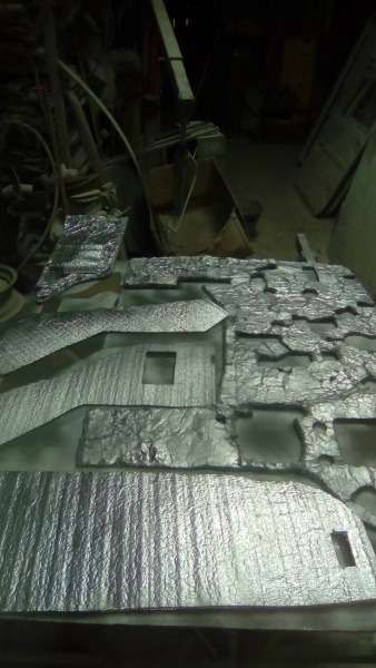

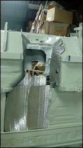

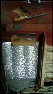

    Ainda falando em forraçãoTOYOTROM a Reforma-img_20170307_120135.jpgTOYOTROM a Reforma-img_20170307_120149.jpgestou pesando em forrar todo o interior pra melhorar o isolamento , também costumo forrar essas partes lateraisTOYOTROM a Reforma-img_20170307_120244.jpgTOYOTROM a Reforma-img_20170307_120302.jpg.
    TOYOTROM a Reforma-img_20170311_155421.jpgNessa parte d baixo,eu tava vendo aquela manta q o Helmer usou,(Inclusive troquei umas ideias com ele.) mas procurei aqui na cidade e não tem mais e também fui hoje a Caruaru e nada ,então conversando com um capoteiro amigo nosso, ele falou nessa cola TOYOTROM a Reforma-img_20170315_183828.jpg202 gf ,q seg. o vendedor ela tem mais "aderência" e suporta mais quentura(acho q foi isso q entendi)então devo usar esse material q tenho em casa e forrar com ele .
    TOYOTROM a Reforma-img_20170311_155430.jpgcomo falei ,forro já pintado.
    há,esse forro da parede corta fogo costuma descolar na parte d bx,foram feitas 04 chapas com tamanhos exatos para cada lugar, e q serão parafusadas na cantoneira TOYOTROM a Reforma-img_20170215_143416.jpg.

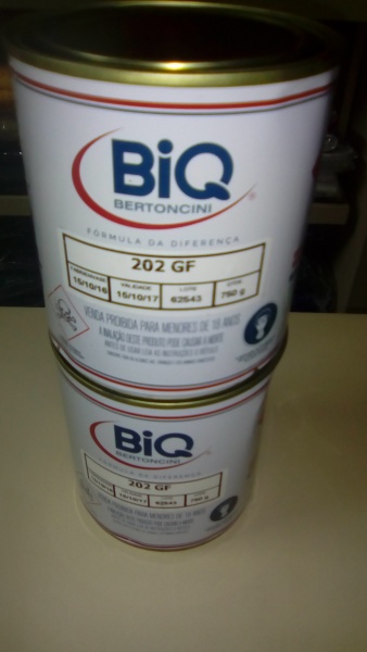

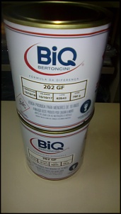

    Hoje na minha ida a Caruaru comprei mais umas coisinhas.

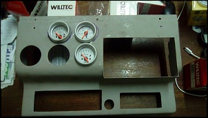

    TOYOTROM a Reforma-img_20170315_183800.jpgum pouco d couros,pra fazer o acabamento dos painéisTOYOTROM a Reforma-img_20170108_165244.jpg
    TOYOTROM a Reforma-img_20170315_183911.jpgA mangueira do coletor d ADM. pro LDA(essa q já tá pronta)e também um pouco pra fazer a do Manômetro. Há esse da cx amarela veio no kit, o outro comprei junto com os demais relógios q tem esse mesmo padrão.Depois eu posto.
    TOYOTROM a Reforma-img_20170315_184008.jpgTambém umas lanternas. (é provável q mude a idéia do pisca)

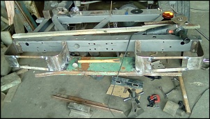

    TOYOTROM a Reforma-img_20170316_095351.jpgnesses dias mandei reabrir rosca (Parafuso oco 12mm)no coletor, onde fica a mangueira do LDA TOYOTROM a Reforma-img_20170316_101413.jpge aqui a mangueira no lugar.Coletor ainda falta define detalhes pra poder pintar .

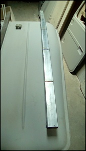

    TOYOTROM a Reforma-img_20170316_161613.jpgTOYOTROM a Reforma-img_20170317_115314.jpgTambém estamos trabalhando um parach. tras. ,em fase d conclusão.

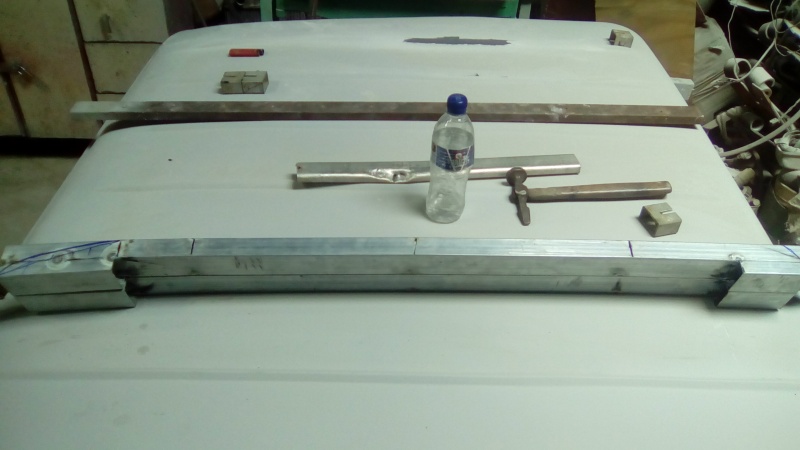

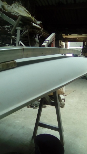

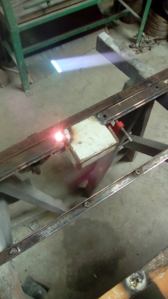

    TOYOTROM a Reforma-img_20170321_101711.jpgTOYOTROM a Reforma-img_20170321_101719.jpgTOYOTROM a Reforma-img_20170321_115623.jpgAqui um rack teto ,também em fase d conclusão.
    TOYOTROM a Reforma-img_20170310_141317.jpgTOYOTROM a Reforma-img_20170310_160742.jpgTOYOTROM a Reforma-img_20170310_160756.jpgTOYOTROM a Reforma-img_20170322_115159.jpgEssa parte foi concluída hoje.(Tranca dos pedais)

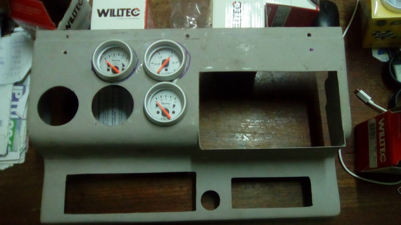

    TOYOTROM a Reforma-img_20170323_112712.jpgQuando parecia já estar definido, me veio a questão do EGT ,tivemos q abrir mais 2 furosTOYOTROM a Reforma-img_20170323_115110.jpg ainda bem q não tinha sido forrado.

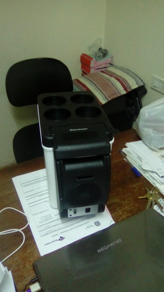

    TOYOTROM a Reforma-img_20170314_183014.jpgTOYOTROM a Reforma-img_20170314_183031.jpgE aqui a geladeeeeira q tinha falado,nao é assim uma " ",masss. Ela mede 17cmx30cm espero q caiba no espaço entre os bancos, assim daria pra fazer logo um console.

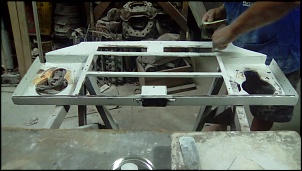

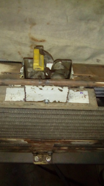

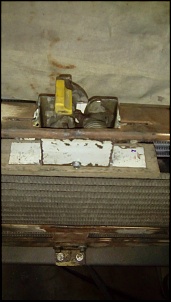

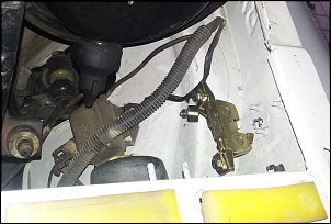

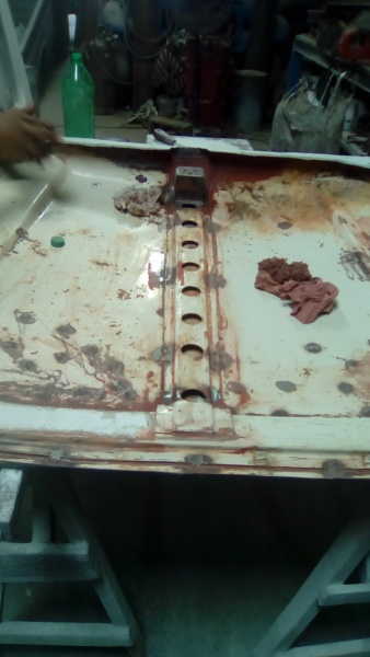

    Não esquecemos ,é tanta coisa q achei já tinha postado,TOYOTROM a Reforma-img_20170303_171211.jpgTOYOTROM a Reforma-img_20170306_143108.jpgTOYOTROM a Reforma-img_20170307_162257.jpgTOYOTROM a Reforma-img_20170309_161827.jpgum pouco do andamento.
    TOYOTROM a Reforma-img_20170317_073635.jpgNessa foto aparece o suporte onde vai pegar o batente da fechadura.
    TOYOTROM a Reforma-img_20170304_095715.jpgAs ventuinhas ficaram aqui.Depois q encontrar mais fotos e fatos eu posto.
    Abraçsss e PAZ

    Quero ver ladrão abrir esse capo.

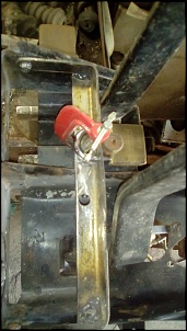

    Jacildo,

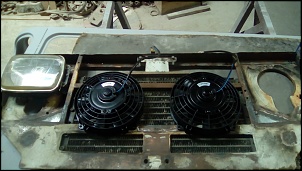

    O radiador do ar condicionado vai ficar preso na grade?
    Não entendi como será a trava do capô.
    Não tenho certeza, mas me é intuitivo que o capô da Band precise de um pouco de mobilidade na torção da carroceria.
    No meu jipe eu estou fazendo uma trava usando o sistema original, que permite esse jogo da frente com o capô.
    Ainda não deu tempo de concluir, pois me acidentei e não pude mexer mais. Mas pela foto já da pra você ter uma ideia de como será.

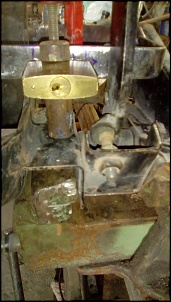

    Consiste em duas travas de portamalas do Gol antigo (uma de cada lado) que é acionada por um pino soldado no gancho da trava original do capô da Band. O pino traspassa a lateral por um orifício que fica abaixo da peça que prende a trava original.
    Para destravar comprei um cabo e alavanca do capô da Saveiro.
    O sistema é simples, a parte mais complicada é soldar o pino, o resto é todo parafusado.
    São todas peças baratas, não gastei nem 80 reais de material.

    A abertura é por dentro do jipe através de uma alavanca da Saveiro abaixo do painel.
