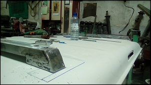

    Anexo 545341Anexo 545342Anexo 545343Aqui um rack teto ,também em fase d conclusão.
    Ainda falando em rack

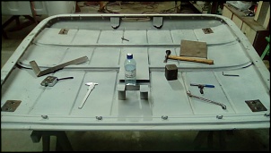

    TOYOTROM a Reforma-img_20170330_102031.jpgTOYOTROM a Reforma-img_20170330_101955.jpgTOYOTROM a Reforma-img_20170330_074836.jpgessa parte dos furos onde vão pegar os paraf. , fizemos quadrado para pegar essas tampinhas, o rack só falta ser pintado.

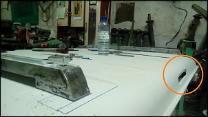

    TOYOTROM a Reforma-img_20170330_162140.jpgTOYOTROM a Reforma-img_20170330_162217.jpgsoldamos umas porcas numa chapa, depois soldamos no teto.Há este circulo q aparece no canto do teto, é pra mostra q foi soldado uma porca neste lugar, nos dois lados, por conta do Sto Antonio não teria como prender o parafuso .TOYOTROM a Reforma-img_20170308_114238.jpgAqui tbm foi soldado uma porca na grade do parabr.

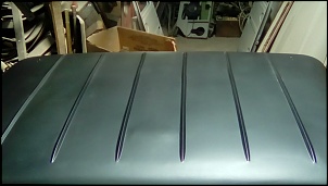

    TOYOTROM a Reforma-img_20170405_120236.jpgTOYOTROM a Reforma-img_20170406_142116.jpgBom e hoje começou a parte d pintura , teto (cinza spectrus) e cabine (branco summit) ,acredito e espero q esse mês termine de pintar.

    essa abertura no teto é para um break light?

    Opa demorei mais cheguei...
    È sim Hercílio ,no posts 52 tem umas fotos.
