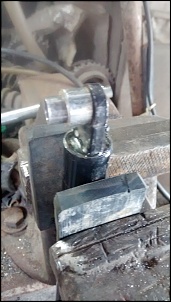

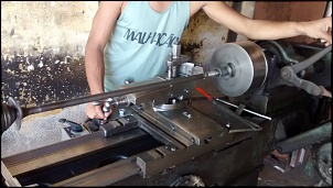

    Essa semana levei a "caneta" prá da um passe,limpar a rosca e fazer os frizos TOYOTROM a Reforma-img_20180125_091849142.jpgTOYOTROM a Reforma-img_20180125_093002041.jpg

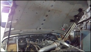

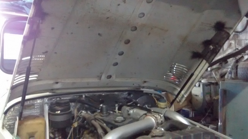

    Apesar de tantas medidas,e medidas,essa semana montamos a frente e colocamos o capú prá mais uns testes dá tranca, me lembrei do bendito duto de AR do filtro prá turbina, pimba, não deu outra ficou topando no duto, tivemos q arrancar o suporte prá colocar mais a frenteTOYOTROM a Reforma-img_20180125_152356907.jpgTOYOTROM a Reforma-img_20180125_152548008_hdr.jpgporém esse capu não tinha ficado bom,não tava dando alinhamento, dái usamos de pretesto e colocamos outro, e agora vou poder fazer neste o q tinha em mente, ao invés de fechar como o outro, devemos puxar ele um pouco prá frente,tipo um alargador,prá acompanhar a subgrade TOYOTROM a Reforma-img_20180126_165629963.jpg, o mais foi soldar o suporte e fazer outras partes de pegar os amort. (como já tinha no outro), rsrsrsTOYOTROM a Reforma-img_20180126_105436676.jpgTOYOTROM a Reforma-img_20180126_161532714.jpgTOYOTROM a Reforma-img_20180126_162934458.jpgTOYOTROM a Reforma-img_20180126_165608328.jpg terminou assim a semana.....

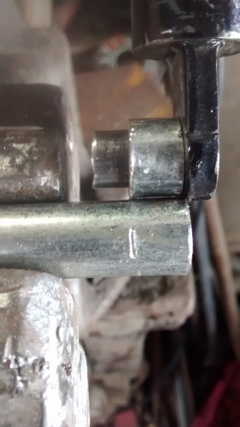

    E na quarta enquanto Paulo ia moldando o espaçador do capù,eu fui fazendo umas buchas pros amortecedores q estavam montados com folga nos parafusos e com contra porcas,usamos uns canos e fomos vestindo um nos outros TOYOTROM a Reforma-img_20180131_120635658.jpgTOYOTROM a Reforma-img_20180131_142323096.jpgTOYOTROM a Reforma-img_20180131_142511681.jpgTOYOTROM a Reforma-img_20180131_145749502.jpgtambém reabrir os furos q estavam com folga nos parafusos, e foram feitas buchas nas outras extremidades do amort.

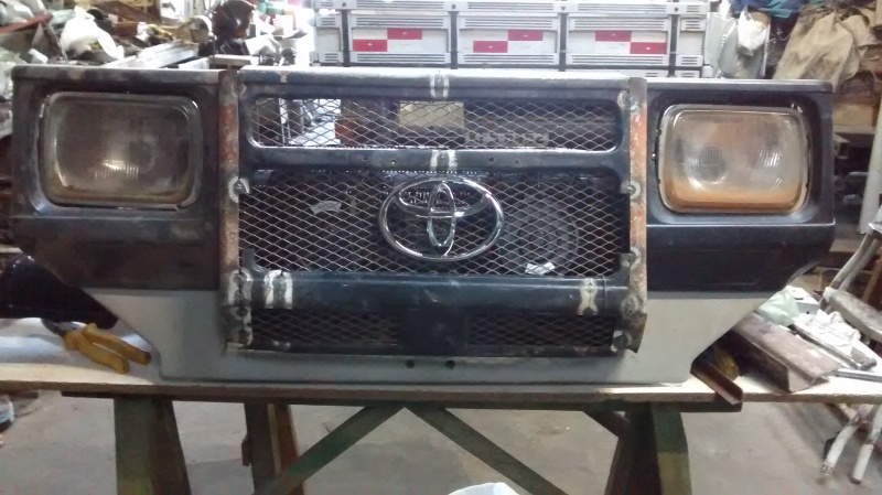

    Mais estamos tocando a obra, sem grandes surpresas, rsrsrs, nesse meio tempo trabalhamos um pouco no cabo d abrir o capú, também na grade dos faróis, na sub grade, o capú também precisou d ajustes, o parachoque também foi adiantado.

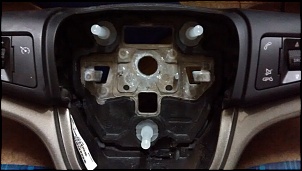

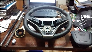

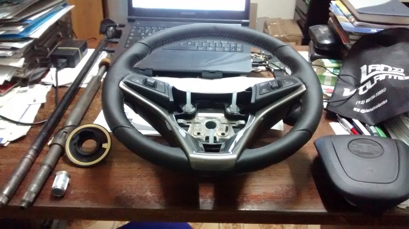

    Anexo 556640Esse foi o escolhido (achei muito bonito quando vi no Arranca Toco), quem vem acompanhando o tópico deve lembrar, quando postei aqui os comandos q tinha comprado(a uns dois ou mais carnavais).Há dias encontrei esse no ML e resolvi comprar, ele não acompanha os contatos (fios) dos comandos, mais como já tenho (veio nos comandos) vou utilizá los, a minha intenção é deixar os comandos funcionando.
    Solicitei q mandassem com essa tampa da logo em "círculo" colocaremos a logo TOYOTA (eles não tinham), e pedi q me mandassem também a bucha de reduçãoTOYOTROM a Reforma-img_20180315_201356200.jpgfoi "0800" e ainda mandaram o came da buzina.TOYOTROM a Reforma-img_20180315_201000206.jpgEsse volante da linha GM (Cruze,Onix,etc) não dá no frezado TOYOTA, prá isso peguei uma caneta do Monza(q encaixa nessa bucha) e vou ter q soldar na caneta do Toyota.
    Vale ressaltar q "existe" esse modelo d volante onde se coloca o cubo e eu não precisaria ter esse trabalho todo,porém todos q eu vi só tinham os comandos de um lado, e eu acho mais bonito os dois.
    Existe no mercado alguns vídeos onde mostra os comandos funcionando junto a central multmidia, essa é minha vontade.
    TOYOTROM a Reforma-img_20180315_202236859.jpgNesse espaço deve ficar "escondido" os controles q vão mandar os sinais para a central.TOYOTROM a Reforma-img_20180315_202923650_hdr.jpgA tampa encaixa bem legal,TOYOTROM a Reforma-img_20180315_201030826.jpgesse aplique(q nas fotos era prata) eu pedi q mandassem mais escuro,foi bom q veio a cor q usei em alguns acabamentos.
    Agora é quebrar cabeça (quando for tempo) e torcer prá q dê tudo certo.

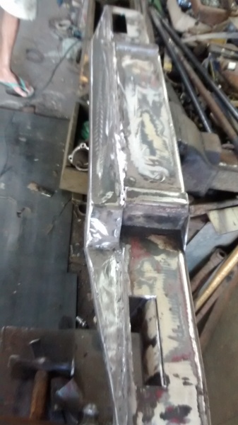

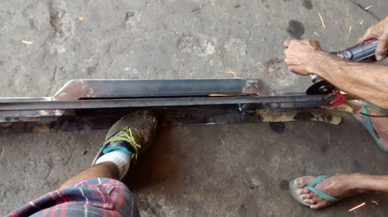

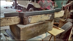

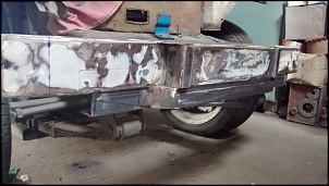

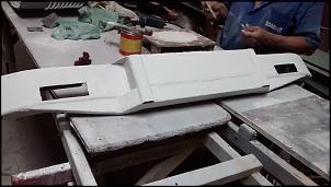

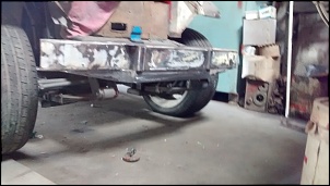

    Esta semana foi dedicada ao parachoque dianteiro

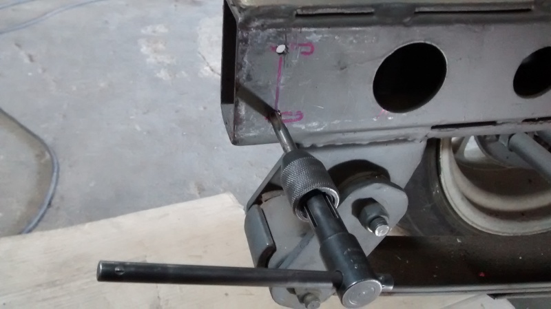

    TOYOTROM a Reforma-img_20180308_145355182_hdr.jpgTOYOTROM a Reforma-img_20180314_085944127.jpgdiminuimos aqui para os jumelos não bater quando oscilarTOYOTROM a Reforma-img_20180314_105925632.jpgTOYOTROM a Reforma-img_20180314_135338555.jpgTOYOTROM a Reforma-img_20180314_152802003.jpgaqui vai receber os farois auxiliaresTOYOTROM a Reforma-img_20180316_100246282.jpgnão registrei, mais essa chapa q foi cortada, soldamos na parte interna prá fixar os farois. TOYOTROM a Reforma-img_20180316_100313978.jpgreabrir rosca no chassi prá fixar o parachoqueTOYOTROM a Reforma-img_20180316_155035619.jpgdepois foi a vez de Chico engessar o parachoque, rsrsrsTOYOTROM a Reforma-img_20180316_162708965.jpgbom, esse foi o andamento.
