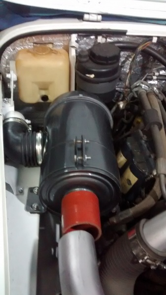

    Bom ..........

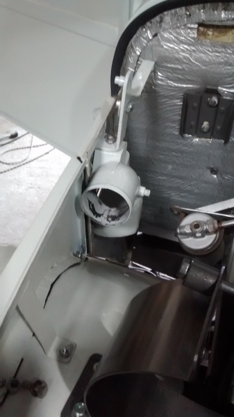

    O filtro já no lugar
    TOYOTROM a Reforma-img_20180516_105756818.jpgTOYOTROM a Reforma-img_20180516_105713333.jpgTOYOTROM a Reforma-img_20180516_105422831_hdr.jpgTOYOTROM a Reforma-img_20180516_110500407.jpgTOYOTROM a Reforma-img_20180518_171849770.jpgEssa parte dos mangotes ainda estou procurando um q encaixe melhor,

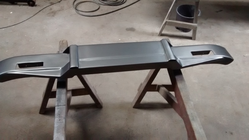

    Conseguimos terminar o parachoque.
    TOYOTROM a Reforma-img_20180509_142436991.jpgTOYOTROM a Reforma-img_20180511_170950109.jpgTOYOTROM a Reforma-img_20180511_171006858.jpgTOYOTROM a Reforma-img_20180511_171428104.jpg
    continua

    Então
    TOYOTROM a Reforma-img_20180517_120854534.jpgTOYOTROM a Reforma-img_20180517_142849222.jpgNessa parte d baixo aplicamos um banho d borracha, depois aparelhamos.
    E por fim a tinta, Cinza Spectro.
    TOYOTROM a Reforma-img_20180518_141644968_hdr.jpgTOYOTROM a Reforma-img_20180518_141555350.jpgHá, as lanternas d placa são da Fiat (Fiorino / Strada), não lembro.
    Também pintamos o dianteiro
    TOYOTROM a Reforma-img_20180517_142908185.jpgTOYOTROM a Reforma-img_20180518_141612600.jpg

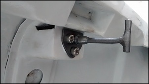

    Não sei se vai resolver muito......

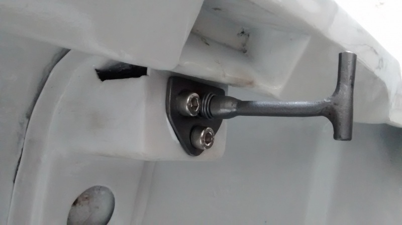

    Outro dia nós falávamos sobre o jg. q tem o capú das band.
    E prá tentar amenizar nós deixamos um jg na tranca. Soldamos um parafuso hallen 8x30, colocamos uma mola e parafusamos, de maneira q ficou um balanço lateral na tranca, assim creio q vá forçar menos a fechadura quando acontecer aquelas oscilações laterais.E ainda podemos ajustar a regulagem do capú rosqueando.
    TOYOTROM a Reforma-img_20180523_142845578.jpg TOYOTROM a Reforma-img_20180523_150115921.jpg TOYOTROM a Reforma-img_20180527_104628895.jpgTOYOTROM a Reforma-img_20180527_104717757.jpg

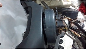

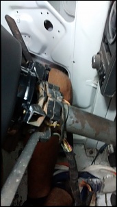

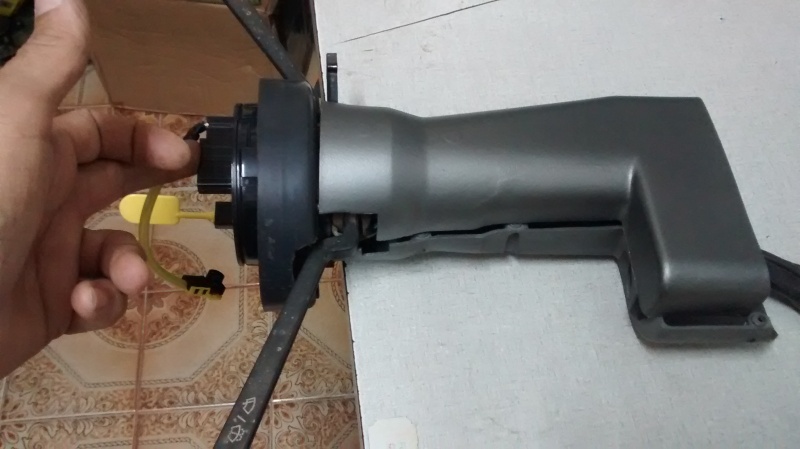

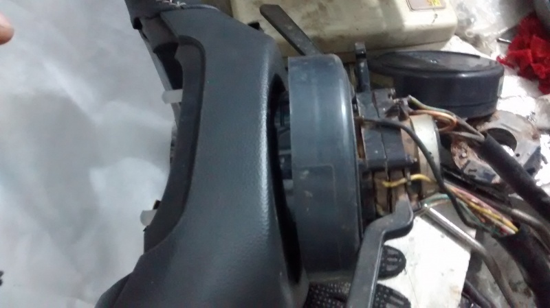

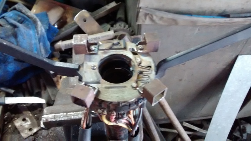

    Procurando algo prá fazer o acabamento de trás da volante, encontrei aqui na oficina uma embalagem dos reparos do platô.
    TOYOTROM a Reforma-img_20180527_200322902.jpgTOYOTROM a Reforma-img_20180527_200337224.jpgTOYOTROM a Reforma-img_20180527_173715480.jpgTOYOTROM a Reforma-img_20180527_181008027.jpgTOYOTROM a Reforma-img_20180527_181849925.jpgdepois vou usar a outra parte da embalagem q é mais alta, p/ encostar mais na volante.

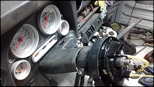

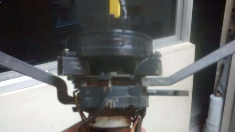

    TOYOTROM a Reforma-img_20180527_201819162.jpgTOYOTROM a Reforma-img_20180601_174827211.jpgTOYOTROM a Reforma-img_20180531_174004509.jpgdepois d algumas muitas horas vai tomando esse rumo.
    Eu mudei a coluna direção, depois eu falo......
    Olha a hora, rsrsrs
    Já volto.....
