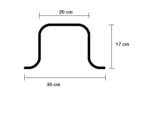

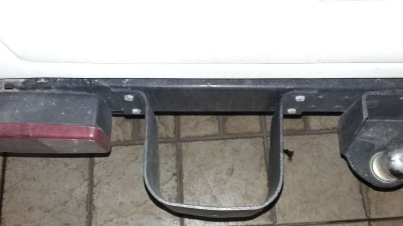

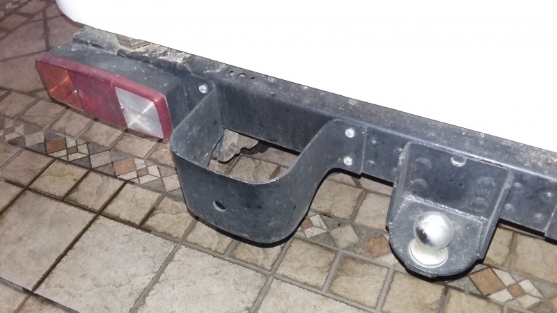

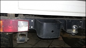

    Opa Hercilio, será que você poderia colocar uma foto legal dos bumperettes? Se desse para mostrar mais ou menos as dimensões eu agradeceria.
    Muito difícil de comprar então vou mandar fazer mesmo, desisti de procurar

    Talvez não seja difícil de fazer.
    Esse modelo que eu tenho é das Band mais antigas. Eu gosto mais porque tem uma aparência mais encorpada.
    Segue algumas fotos e um desenho com as medidas.
    Imortal - Band Curta 93-20160621_220459.jpg Imortal - Band Curta 93-20160621_220508.jpg Imortal - Band Curta 93-20160621_220518.jpg Imortal - Band Curta 93-20160621_220525.jpg
    A parte que vai presa ao chassi tem 10 cm de altura e a parte mais larga tem 13 cm.
    A travessa do chassi já contém a furação para o bumperete. Assim, os furos do bumperete deverão casar com os furos do chassi.
    Espero ter ajudado.

    Muito obrigado Hercilio!
    Depois que eu conseguir fabricá-los posto aqui o resultado, já deu para perceber que esses bumperettes causam muita dúvida e confusão, hahahah.
    Pra mim é aquele jeito singelo da Band falar, por gentileza, não encoste na minha traseira...
