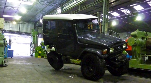

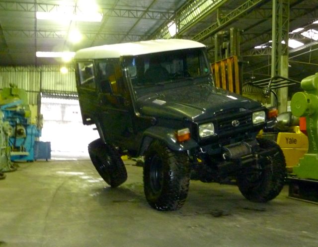

    Estou criando este topico para passar algumas das modificações que eu fiz na minha band e pedir algumas opnioes para diminuir o numero de gambiarras
    vamos começar pela suspa:
    tenho a band spoada com pneus 37mtr em rodas aro 17'
    como segue as fotos:

    Ruskaya, qual amortecedor vc teve que usar pra esse tipo de suspensão, pergunto, porque o curso dos amortecedores deve ser maior que 200mm para essa configuração, não?

    eu passei por vários amortecedores alguns rancho,koni e por fim os bilstein 5150.
    Atualmente eu uso com valvulas 255/70 com10" na frente e 12" atraz.
    O dif traseiro eu nao fiz nada mas no dianteiro já tenho os longfilds em cromo na fila pra trocar mas acho que vou esperar quebrar!

    A minha está prestes a sair do estaleiro e terá configuração parecida: 37" spoa + jumelos articulados TT4 + barra antirolagem TT4 + hi-steer TT4.
    A unica diferença é que rolaram alguns "cortes" nas caixas de rodas e paralamas dianteiros.
    Mas la vai uma duvida: Ruskaya vi que vc usa barra antirolagem tanto na dianteira quanto na traseira, pergunto: é imprescindivel usar na dianteira tb?
    Abrs
    Não tem tanta diferença assim:
    Cortei a caixa de rodas traseira e levantei uns 14cm e coloquei os fenders da SOR, dianteiro é original.
    O lance de usar uma tbar na frente é que ela torna as frenagens muito seguras pois o eixo não torce sobre si mesmo e isso não faz o volante ficar puxando de um lado para outro quando vc pisa no freio.

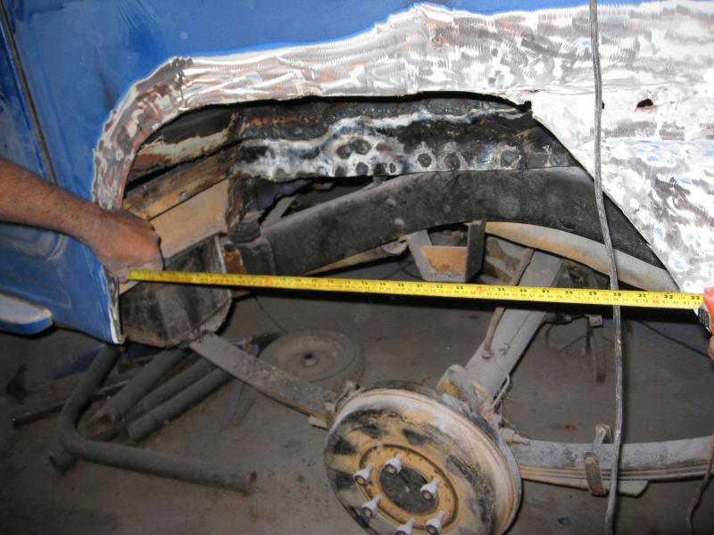

    Aproveitando o post, segue 2 fotos com o antes e depois(ainda em fase de acabamento) da nova caixa de rodas traseira para acomodar os 37"... depois de pronto é só instalar os alargadores buswacker e pronto!
    Ps.: Nas fotos o eixo traseiro ainda não é o flutuante.
