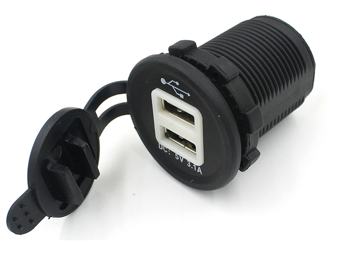

    Oba Lauro,
    A tomada é daquela que é vendida para barco.
    Comprei nos EUA ano passado. No site da amazon pra entregar no hotel.
    A finalidade é carregar celular. Vou colocar dentro do porta luvas para otimizar o espaço.
    Vai permanecer a tomada do acendedor no painel para outros usos (GPS por ex)
    o modelo é esse aqui.
    Muito top essa tomada, e a ideia de colocar dentro do porta luvas eh simples e genial!!!!!!!!!!!!!!
    Vou atrás de uma dessas!!!!!!
    E colocar uma dentro do porta luvas!!!!

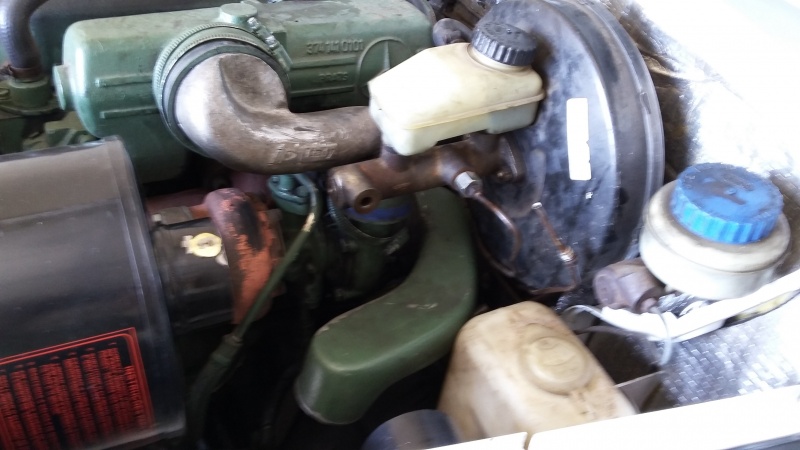

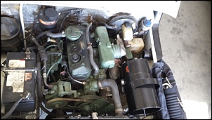

    Comprei o filtro da Puroar do Mercedes 710.
    Mesmo sendo maior que o filtro original no diâmetro e no comprimento, coube sem pegar no capô.
    Só que devido ao comprimento (cerca de 10 cm maior) a saída do ar ficou muito próxima da entrada da turbina e é isso que está dando um trabalho danado para colocar as curvas que liguem o filtro à turbina.
    Como sabem, uso o kit Italy, que é bem compacto e fica posicionado colado ao cilindro mestre do freio - inclusive já tive problema de encostar e furar o duto de alumínio.
    A solução que pensamos foi cortar parte da peça que coleta o ar e que é ligada ao caracol frio, pra desviar e não pegar no cilindro mestre e conectar a peça ao filtro através de 2 mangueiras originais do 14B ligadas em sequencia.
    Quero evitar confeccionar mangueiras e curvas, por isso preferi a do 14B. Assim quando precisar reparar é fácil de encontrar.
    Isso foi pensado na teoria. Vamos ver se dará certo na prática.
    Amanhã vou no mecânico e tiro fotos.

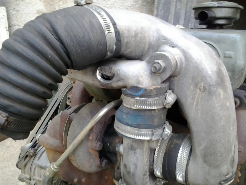

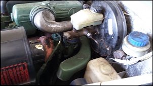

    Pois é Fabiano, como eu disse, foi pensado na teoria, mas na prática as curvas não passam e definitivamente não tem espaço para encaixar.
    Esse kit otimiza o espaço, mas aquilo que simplifica, não é necessariamente simples. Sinceramente, eu não escolheria esse kit, mas é o que eu tenho.
    Aquela peça do kit que mencionei, faz uma curva (bem espremida) saindo do caracol frio e passando por cima da turbina. Pra passar entre o coletor e o cilindro mestre ela muda o formato da seção ao longo da peça.
    Mas com a retirada da peça, vislumbramos uma nova possibilidade. Inverter a posição da peça passando ao lado da turbina e chegando ao filtro por baixo do cilindro mestre.
    Teremos que mexer nos canos do freio, pois estão posicionados nesse lugar. Nada impossível.
    Vamos às fotos:
    Essa é a posição original da peça, que não estava pintada à época da foto.
    Notem que ela é presa por um parafuso, que no caso não será usado mais.
    A opção é mudar para sair ao lado da turbina e não acima, como é originalmente o kit.
    Também será cortado o final da peça próximo ao parafuso (a peça agora é verde)
    O filtro é maior, mas como se pode ver, coube no lugar original.

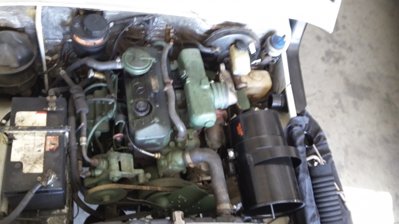

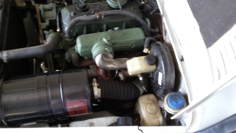

    A mudança de posição da peça do kit Italy - aquela ligada à entrada do caracol frio - foi uma grande sacada. O mecânico Tonho matou a pau.
    Fica aí a opção para quem quiser usar um filtro maior, independentemente de ter snorkel. Principalmente se o filtro tiver saída reta.
    Agora só falta ligar o filtro ao snorkel. Precisará de algumas curvas, mas não há problema de espaço.
    Acho que o Imortal fica pronto ainda hoje.
    Nessa foto dá pra ver bem o circuito que o ar percorre desde o filtro até o coletor, passando pela turbina.
    Ficou bem clean.
