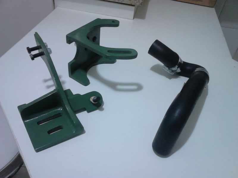

    Chegaram as peças do suporte do compressor do ar condicionado e o mangote de desvio.
    Posso assegurar que as peças são muito bem feitas. Os cortes e as soldas são perfeitos.
    Agora falta comprar o restante das peças e adaptar a caixa evaporadora na caixa do ar forçado.
    Quando fixar o suporte, poderei atestar a funcionalidade da peça.
    Gostei muito.
    HERCÍLIO NETO (Uncle Stan)

    Chegaram as peças do suporte do compressor do ar condicionado e o mangote de desvio.Imortal - Band Curta 93-dsc_0141.jpg Imortal - Band Curta 93-dsc_0142.jpgPosso assegurar que as peças são muito bem feitas. Os cortes e as soldas são perfeitos.Agora falta comprar o restante das peças e adaptar a caixa evaporadora na caixa do ar forçado.Quando fixar o suporte, poderei atestar a funcionalidade da peça.Gostei muito.
    Hercilio, estou sempre de olho na sua reforma, Parabéns pela viatura.Marcelo.
    Gostei muito.
    Grande Hercílio,
    Material de primeira! Este teu fornecedor, tem pro 314?
    Abs.

    Citação Postado originalmente por Marcelo Oyarzábal Ver Post
    Valeu Marcelo
    Citação Postado originalmente por ROCKINRIO Ver Post
    Grande Hercílio,
    Abs.
    RockinRio,
    Acho que ele faz para o OM314 sim.
    Voce pode entrar em contato com ele pelo e-mail: arthegrafica@gmail.com
    Ele que fez o suporte do Nirlei.

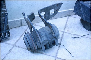

    Hercílio,
    O Beto não faz. Com as fotos do Estevão, vou me virar por aqui. Sugeri ao Beto, tentar gabaritar um 314. Acho que teria muitos interessados.
    Abs.
    ​CD 89 OM314S-05 MARCHAS-BISELLI-K16-INTERCOOLER-11X35 - FLUTUANTE-AR-DH ZF-DISCO-120 LTS
    CURTA FECHADA 80 OM314-04 MARCHAS-BISELLI-DH ZF-DISCO
    Hercílio,
    Abs.
    Com certeza ele teria muitos interessados.
    Quando comprei o meu jipe veio junto algumas partes do ar condicionado.
    O compressor, o radiador e uma caixa evaporadora. O compressor veio com o suporte composto por 2 peças.
    Não encontrei uma forma de usar aquele suporte e como quero instalar o compressor no lugar original, preferi comprar o suporte fabricado pelo Beto.
    Se voce achar que o suporte pode de alguma forma ser usado no OM314, posso enviá-lo para você.
    Veja essa foto, as partes estavam presas no compressor.
