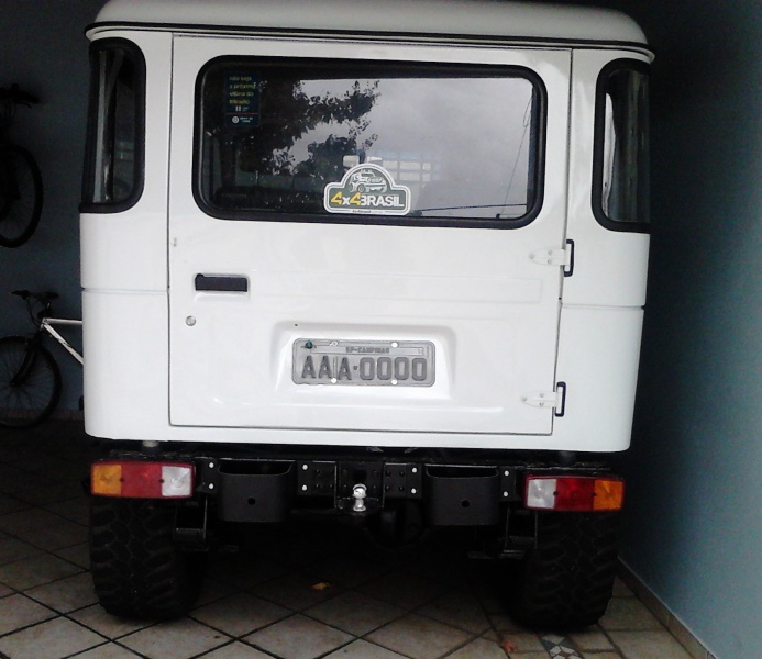

    Bumperetes instalados.

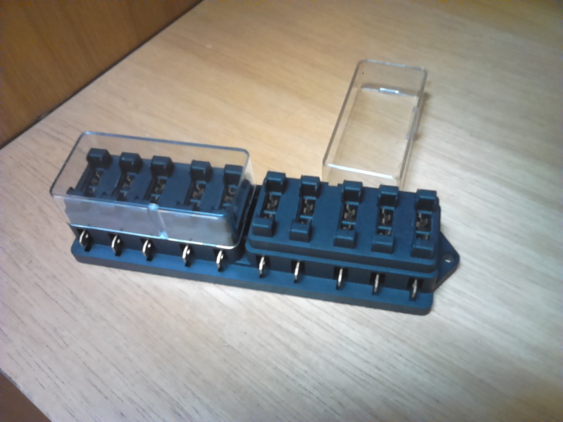

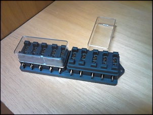

    Demorou mas chegou a Caixa de Fusíveis.
    Comprei no Aliexpress.

    Bumperetes para mim é o que mais dá certo com a band. O seu visual simples combina com o ar rústico que a band tem.
    Hercilio, vc tá mantendo o estepe na parte inferior do assoalho?

    Então Rodrigo, eu queria colocar fusíveis modernos (tipo lâmina) mas a caixa universal de 6 fusíveis está R$ 60,00 no mercado livre.
    Comprei essa de 10 fusíveis no Aliexpress por US$ 11,56. Demorou 60 dias pra chegar, mas achei que compensou.
    Wholesale Product Snapshot Product name is Universal Car Truck Vehicle 10 Way Circuit Automotive Middle-sized Blade Fuse Box Block Holder
    Eu sigo essa mesma linha de pensamento, por isso preferi colocar os bumperetes. E não foi fácil de achar.
    O estepe não está embaixo do assoalho, mas até já cogitei em colocar lá. Para isso seria necessário confeccionar um novo suporte e mudar a posição do escapamento, já que o silencioso agora ocupa aquele espaço.
    Mas vou arriscar de fazer um suporte como o do Chico Bicalho. Estou estudando ainda como vai ser, pois o pivo terá que ficar exatamente onde está a lanterna. Estou partindo da ideia de fazer uma proteção lateral para a lanterna que serviria como suporte para o pivô. Mas vou pensar com calma, afinal preciso tomar um fôlego ($$$)... rs
