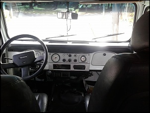

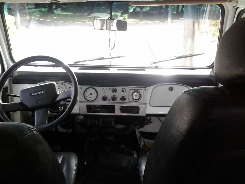

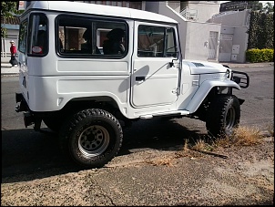

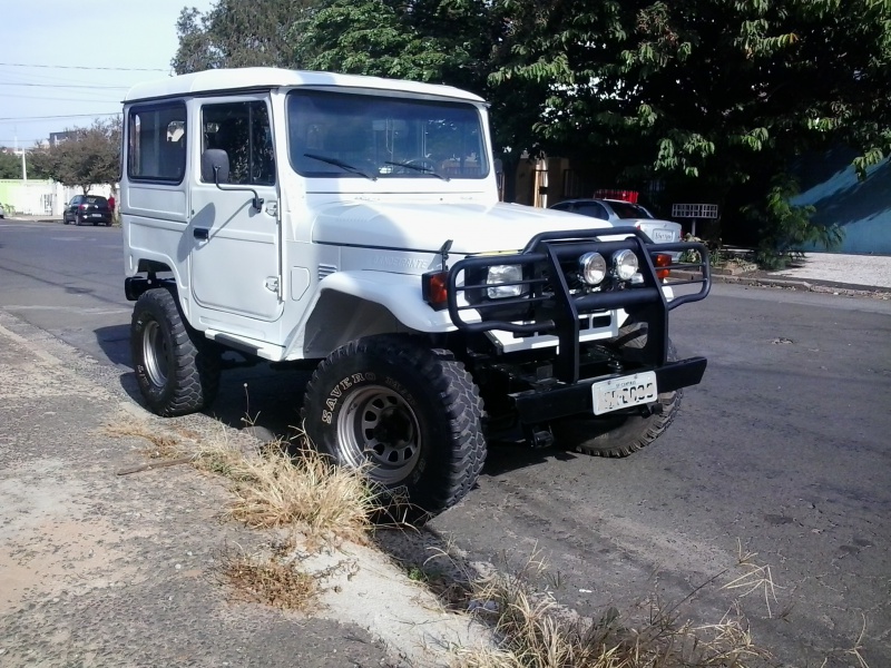

    Seguem as fotos:
    Seguem as fotos:
    Imortal - Band Curta 93-2014-04-30-09.12.07.jpg Imortal - Band Curta 93-2014-04-30-09.12.35.jpg
    Imortal - Band Curta 93-2014-04-30-09.12.53.jpg Imortal - Band Curta 93-2014-04-30-09.13.20.jpg

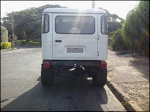

    Lanternas marmita... eca!
    Provisórias.

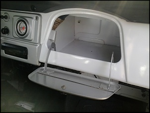

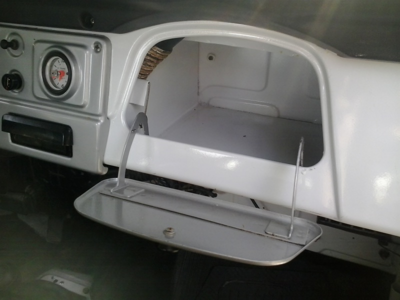

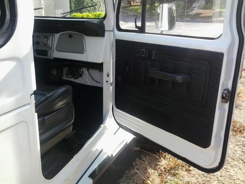

    Tampa do porta-luvas consertada. Ficou show.

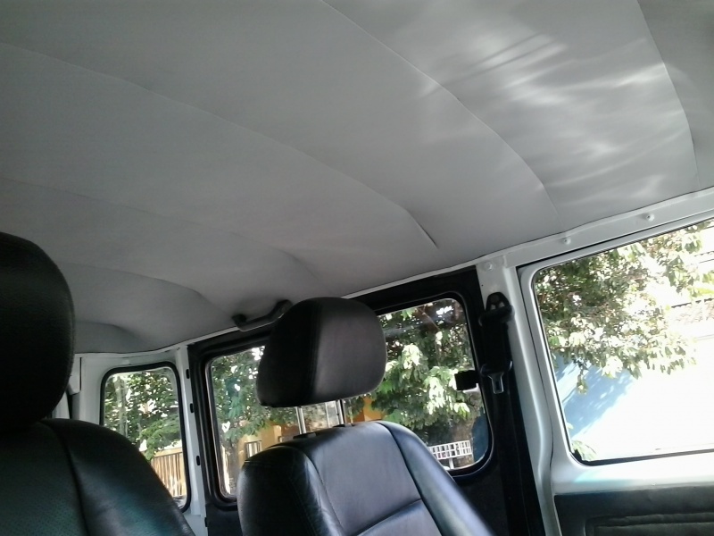

    Novo forro no teto
    A porta não fecha com um click como nos carros de passeio. A batida ainda carece de uma "porradinha",
    Foram usadas as borrachas originais, e elas não permitem o encaixe da porta no batente da forma como tinha se observado quando estava sem a borracha.
    Seria um erro de projeto, ou com o tempo haverá um assentamento da borracha?

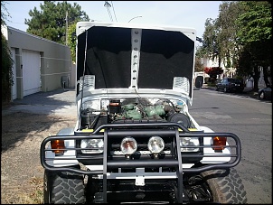

    O motor pintado parece preciosismo, mas que fica bonito, fica.
    Vou providenciar uma mangueira no suspiro, se não, já vai melecar todo o motor.

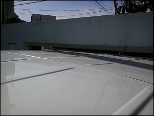

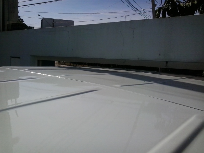

    Essa foto é do teto quando o jipe entra no portão da garagem.
    Não tem espaço para aumentar a altura do jipe.

    Quanto às portas o Celinho (lanterneiro de Friburgo) disse que, com o tempo, elas assentam. Na LOBA acontece o mesmo pois coloquei borrachas novas. Tive que trocá-las (também eram novas), pois haviam sido postas por conta do "banho de tinta" dado pelo dono anterior, e estava uma melecada só, tudo torto e sujeira de cola pra tudo quanto é lado.
    Precisa de um tantinho de pressão para fechar mas dá pra ver que fica alinhadinho. Isso é o que importa.

    As portas ficaram alinhadas mas para encaixar precisa de uma batida forte porque a borracha não deixa chegar junto ao batente.
    Mas tudo bem, aguardamos a borracha assentar.

    Na minha band, o antigo dono fez esse esquema aí para as proteger as lanternas traseiras. Sem reclamações e dá para pensar em algo um pouco mais atual, como a proteção dos parachoques da power offrroad.
    http://www.4x4brasil.com.br/forum/to...rantes-10.html (Pneus toyota Bandeirantes)
    DeMelo,
    Essa sua longa está muito linda. Esses pneus são o meu sonho de consumo.
    O que eu gostaria de fazer na lanterna é isso aí que foi feito na sua. Não pretendo usar parachoque, prefiro os bumperetes.
    A minha dúvida é porque o pino do suporte de estepe ficará preso exatamente no lugar onde vai a lanterna.
    Então primeiro eu tenho que instalar o suporte de estepe para depois resolver como ficará a lanterna.
    Isso ainda vai levar um tempo, então para não ficar com as marmitas vou colocar provisoriamente as lanternas originais.
