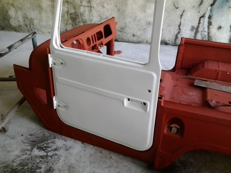

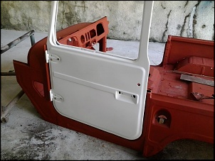

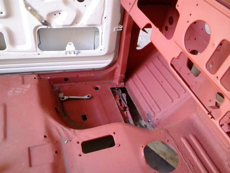

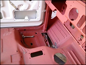

    Essas são as fotos que tirei ontem:
    Notem que a carroceria estava sendo montada. É para que as soldas que vão dar rigidez ao caixote sejam feitas de forma que fique perfeitamente alinhada.
    Imortal - Band Curta 93-2014-03-25-09.45.49.jpg Imortal - Band Curta 93-2014-03-25-09.45.56.jpg
    Imortal - Band Curta 93-2014-03-25-09.45.38.jpg Imortal - Band Curta 93-2014-03-25-09.45.27.jpg

    Oi Hercílio!
    Realmente tem que ter talento e ser muito detalhista pra tratar de nossas Bands. O lanterneiro tá fazendo o serviço no capricho. Vale cada centavo pago.

    Então, Denise,
    Dá pra perceber que o Israel gosta do que faz e entende de Band.
    A lataria do Imortal não estava bem alinhada, um pouco por causa dos calços de 2 pol e também porque as junções do assoalho com as laterais não estavam totalmente estáveis. Isso era visível no alinhamento das portas.
    Agora serão colocadas novas borrachas e com a carroceria alinhada, espero ter uma boa vedação e uma batida de porta bem encaixada.
    Outra recomendação que ele me fez foi colocar a haste que segura o capô aberto.
    Ele tem razão, a gente acostuma a apoiar o capô aberto no teto e isso acaba marcando a pintura.

    Então, Denise,
