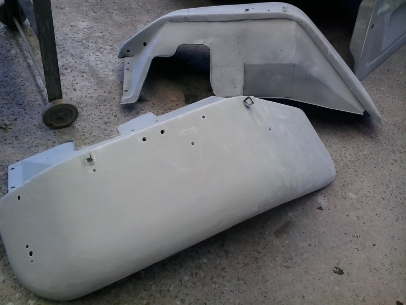

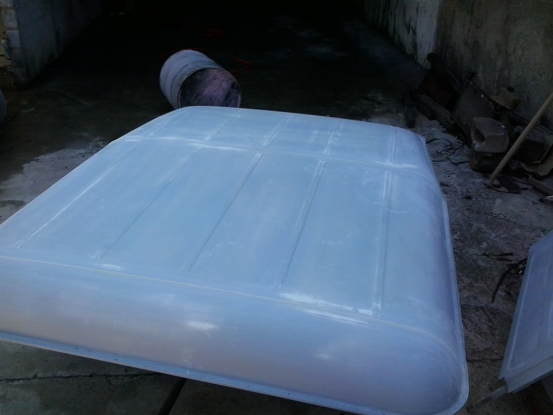

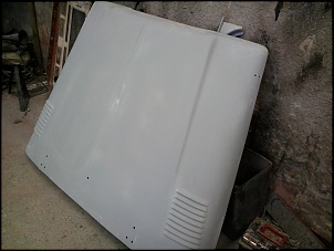

    O caixote ainda não foi para o jateamento, então o serviço segue em outras partes:
    Anexo 452345 Anexo 452346 Anexo 452347 Anexo 452348 Anexo 452349Anexo 452350
    A estrutura interna do capô estava ponteada na lata. Segundo o Israel, essa fixação ao longo da estrutura é feita somente com kpo, para que a movimentação não cause trincas.
    Outra observação foi em relação às emendas do teto e do caixote, que haviam sido recobertas com massa plástica descaracterizando vincos característicos da Band.
    São detalhes que passariam desapercebidos por um funileiro que não está acostumado com o Toyota Bandeirante.

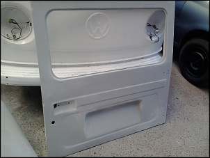

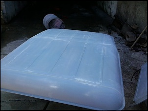

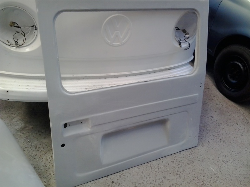

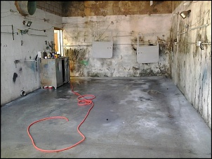

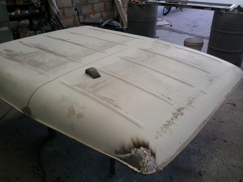

    Atualizando o tópico:
    O caixote foi levado ao jateamento, ficará pronto na próxima semana.
    As demais peças já estão preparadas e a pintura se inicia hoje.
    Aqui algumas fotos:
    HERCÍLIO NETO (Uncle Stan)

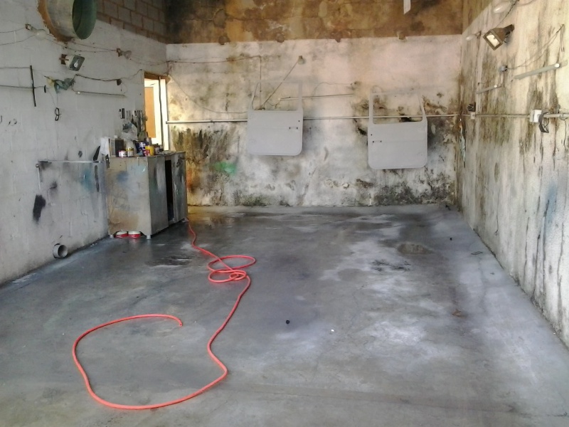

    Será usada tinta PU.
    Quanto à cor, essa foi um dilema, pois cada marca tem um catálogo diferente e o Bandeirante aparece de forma muito genérica. Algumas marcas referem-se a cor somente como Branco Toyota.
    A conclusão que cheguei é que existem somente 2 brancos (será que estou certo?), mas não me recordo os nomes, um é puxado para o beje e o outro é bem branco, esse último usado nas Band a partir de 98.
    Sendo assim, no meu jipe que é 93, usaremos a primeira opção.
    O jipe seguirá branco por pura insistência minha, pois a patroa queria que eu pintasse de amarelo.

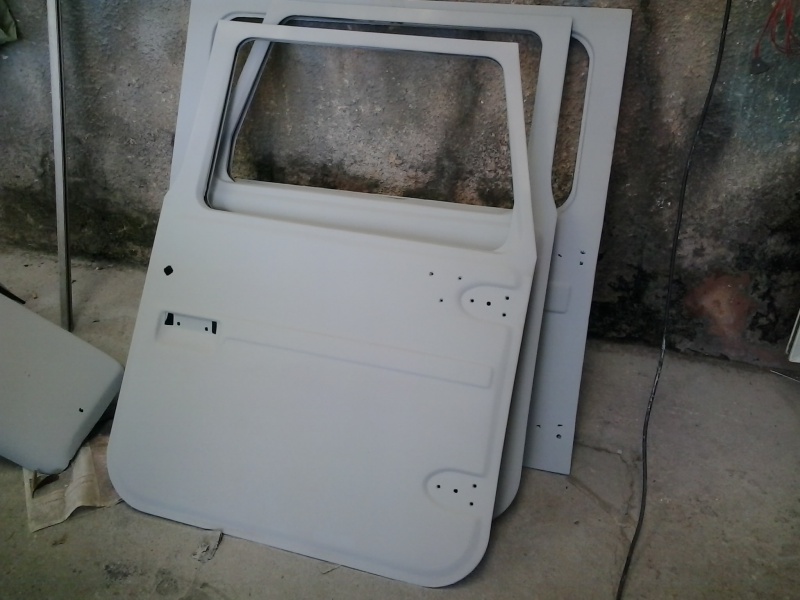

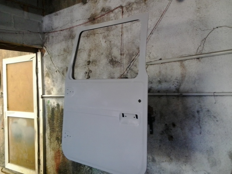

    Preparando para a pintura
    Como disse no post acima, algumas peças estão prontas para pintura.
    Hercilio,
    Sugestão: faz um teste de cor antes, porque este branco para bege dá a impressão que a band está encardida!!! O "branco-branco" é mais clean.
