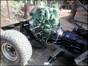

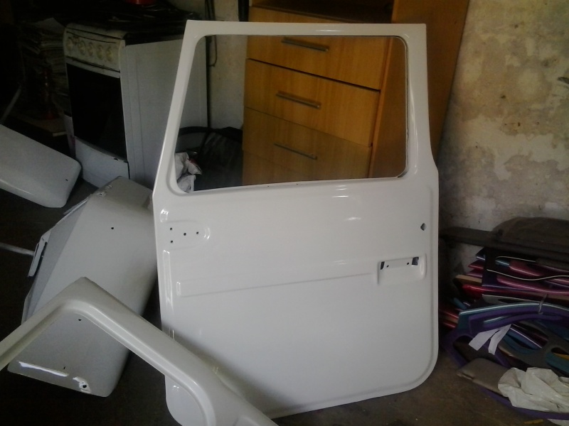

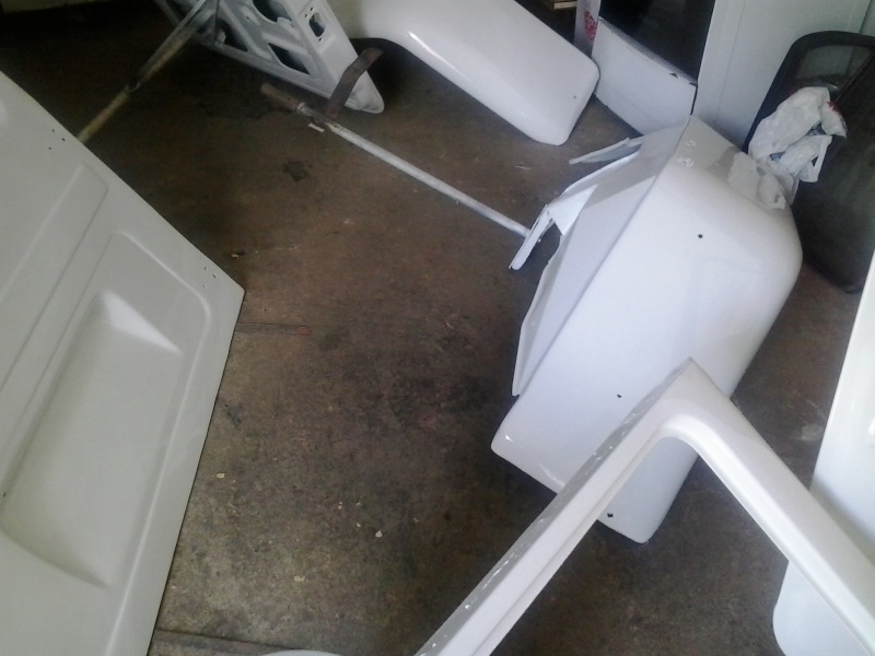

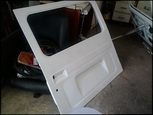

    O jateamento do caixote ainda não foi concluído, semana que vem teremos notícias.
    Enquanto isso, as outras peças já foram todas pintadas.
    O chassi, motor e rodas também já estão pintados.
    Aqui não houve nenhum trabalho de lixamento ou funilaria - só pintura.

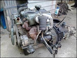

    Hercilio,
    aproveitando que o motor esta todo exposto, poderia tirar fotos das polias e correias do sistema alternador, DH e bomba d´agua e ar-condicionado. No meu as polias são simples (uma guia) e pretendo colocar novo alternador com dupla guia e me falaram que a polia da bomba d´agua tem que ser tripla e que no volante do motor também tem que ser tripla. Mas não to encontrando no mercado local, assim preciso ter uma melhor ideia de todo o conjunto. Oia, se for possível, OK?

    Pecca,
    Seguem umas fotos do motor que foram tiradas antes de pintar e voltar para o chassi, acho que dá pra ver. Se precisar mais detalhes dá um aviso, segunda feira vou lá no funileiro e tiro mais fotos.
    Ainda não tenho ar condicionado, as correias atendem somente o alternador, a bomba da DH e a bomba d'água.
    Um abraço.

    Hercilio,
    obrigado, as fotos foram bem esclarecedoras. Vou procurar no comércio local as polias.
